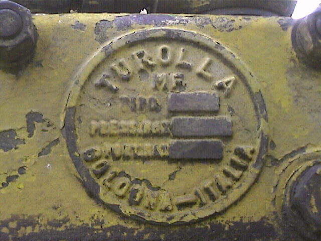

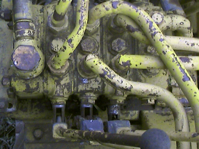

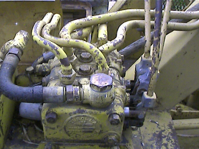

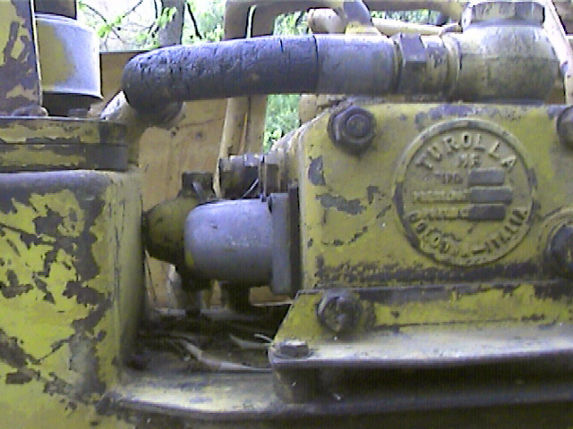

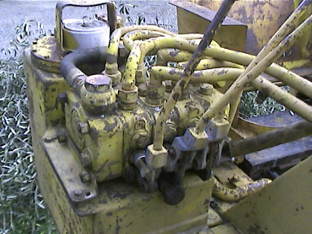

                                        Per poter capire meglio , ecco le foto :
                                          Capperi che cimelio! La mitica Turolla di Bologna (Villanova di Castenaso, per l'esattezza), oggi Sauer-Danfoss. Non credo producano più distributori da anni, ma solo pompe ad ingranaggi.
                                            In parole povere , immagino che con il tuo commento volevi insinuare che eventualmente pezzi di ricambio neanche a chiedere ??
                                              Non mi permetto di insinuare nulla e, per quanto riguarda il chiedere...tentar non nuoce. Provato a sentire, anche solo telefonicamente, dai rottamai che sono a Gambettola (fra Cesena e Forlì), tipo Ricci?
                                                renotcha , il mio "insinuare" era da intendersi che che la fabbrica non esiste da anni , quindi ... pezzi nuovi .. : nada .
                                                Per dire la verità non ho ancora chiesto a nessuno , anche xchè non sapevo proprio dove . Ora almeno sò dove poterlo fare e ti ringrazio .
