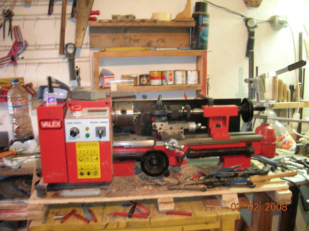

                                            ragazzi ho letto le vostre discussioni io ad esempio ho acquistato questo proprio ora da qualche settimana non lo avevo mai usato usavo quello per legno quando andavo a scuola mi sono imparato da solo a spese di una strage di utensili che ho fatto ma non e' difficile chiaro che tutta un altra cosa dal tornire il legno non e' il massimo ma io tornisco pezzi di modellismo e in commercio ci sono anche piu' scadenti ma meno si spende meno si trova .
                                            [FONT=Arial Black]Gianluca[/FONT]
                                              Non è tanto facile tornire dei dischi su un tornio da hobbistica, queste macchine non sono fatte per tornire pezzi così grandi: per tornire pezzi del genere servono bassi giri, alta potenza ed alta rigidità dell'insieme.
                                              I baffi possono essere fatti solo con l'ausilio di una fresa a CNC, non c'è nulla da fare.
                                              Ovviamente, chi fa quei dischi ne fa a centinaia (per non dire a migliaia), e la cosa ha un costo: per farne solo una o due coppie, tra il piazzamento sulla macchina, il disegno ed il programma (e sarebbe grandemente meglio avere un esempio già funzionante di baffatura, gli esperimenti sui freni sono pericolosissimi) porta i costi a livelli paurosi: le ore dei CNC costano assai care.......
