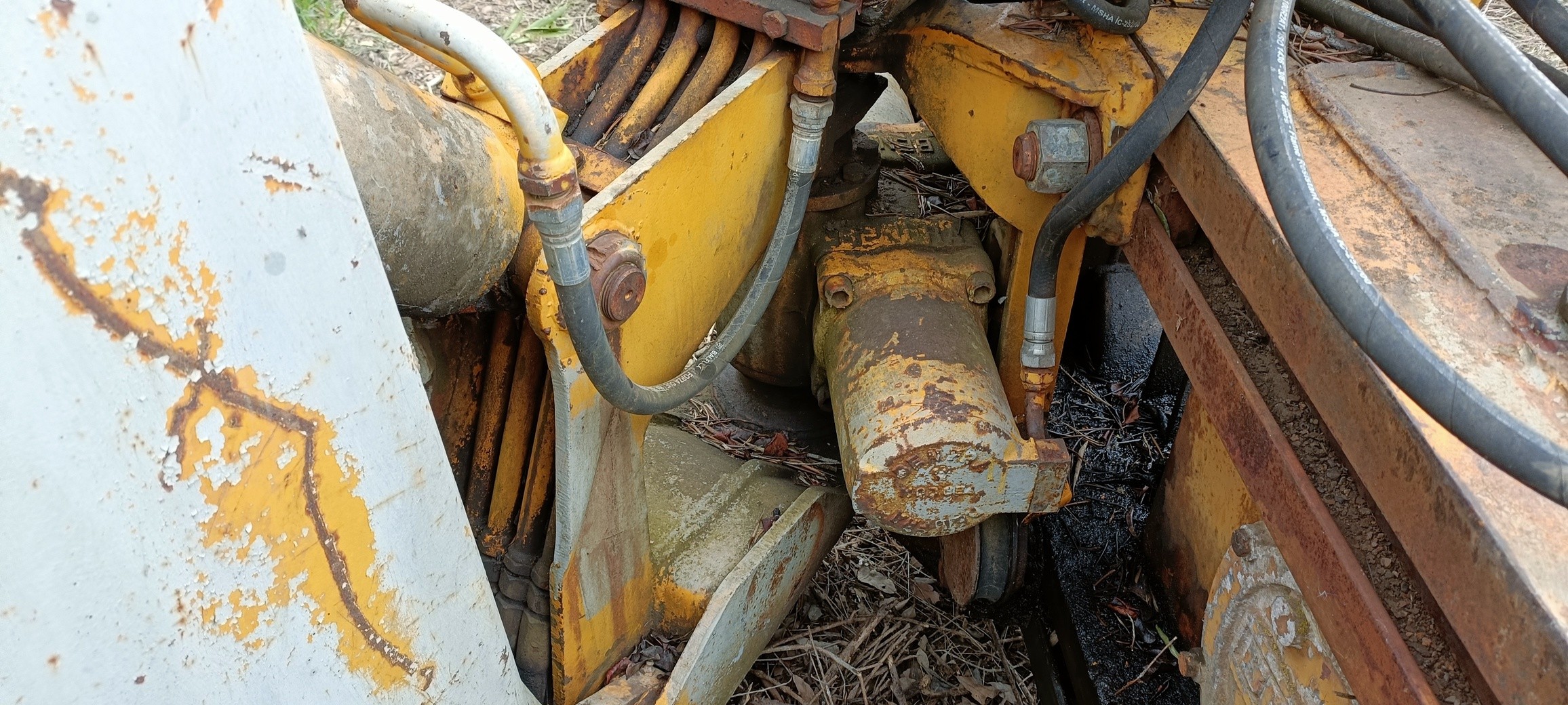

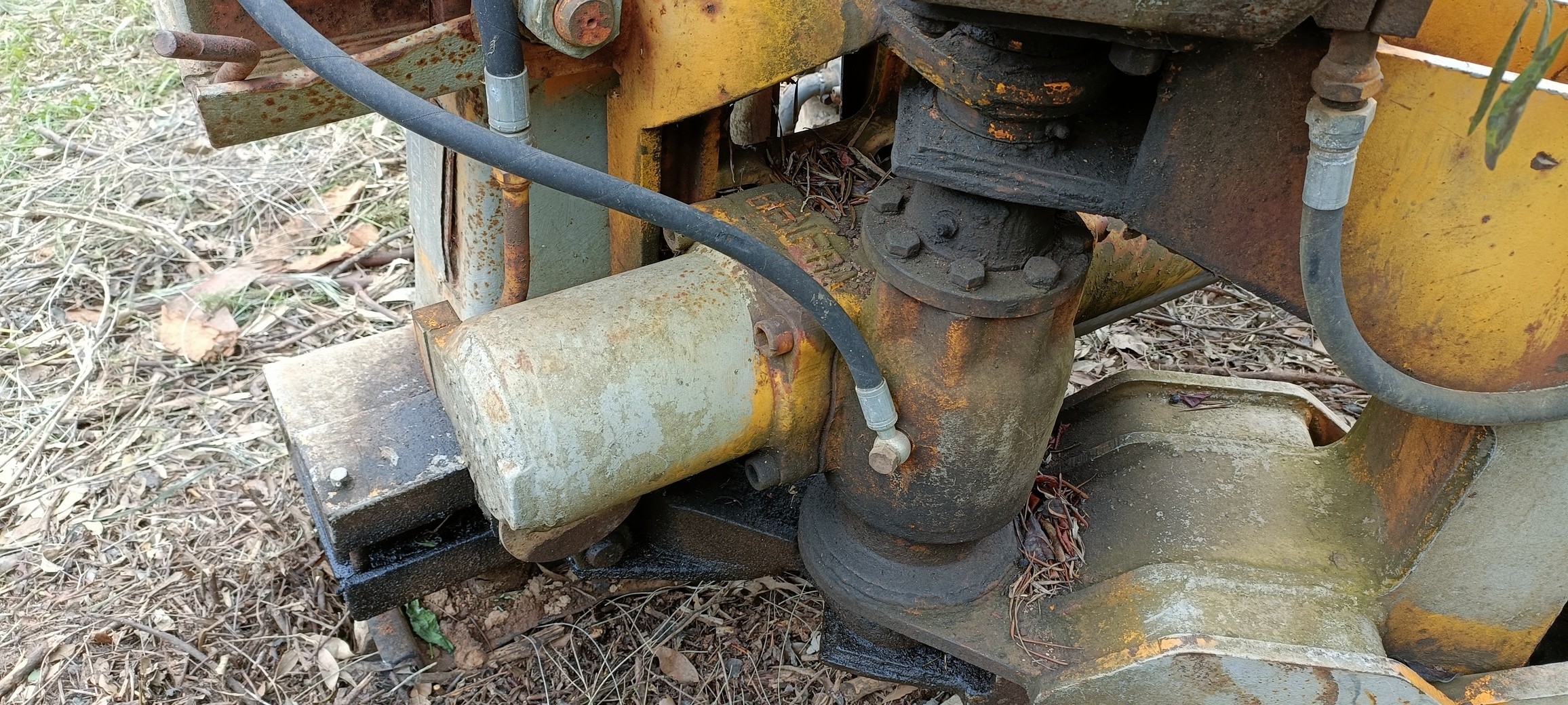

    Ciao a tutti,ho un retro escavatore BENFRA 320S montato su una pala MF3366 ho il problema che la rotazione del retroesc.non rimane bloccata e cio mi crea problemi sopratutto quando mi sposto con la pala lui si gira di continuazione a seconda del inclinazione della pala ed anche quando lavoro con la macchina su un terreno inclinato devo in continuazione portarlo in centro,cosa potrebbe essere?cosa debbo andare a vedere sulla parte rotativa , ci sono forse delle valvole di tenuta che magari saranno da ripassare o cambiare e secondo voi pensate che riuscirei a trovare un manuale di uso e manutenzione o addiritura un libro officina
    Nel tuo caso credo che le uniche valvole siano quelle nel distributore.... ma dubito che dipenda da quello. Potrebbero essere i pacchi guarnizioni dei pistoni di rotazione che se rigate o consumati, permettono il passaggio dell'olio da una camera all'altra del cilindro... e quindi ecco che il retro va per i fatti suoi. Il movimento è molto veloce??? hai notato se c'è un calo della forza nella rotazione??
      ciao , no questo retro non ha i pistoni di rotazione esterni,il sistema di rotazione si trova nel corpo centrale del pernone,il movimento autonomo e lento ma comunque fastidioso,non ce calo di forza nella rotazione.
        Originalmente inviato da malko Visualizza messaggio
        Probabilmente come ti è stato indicato nel messaggio precedente è un problema di tenute rovinate nel "motore" di rotazione.
        Se ho ben compreso di cosa si tratta,non sò se definirlo motore sia corretto,ma alla fine si comporta come un motore con rotazione limitata a 180°.
        Ci sono le due camere,con delle ampie tenute,non saprei se facilmente reperibili o meno.
        Anche lo smontaggio potrebbe comportare dei problemi.
        Non ti è possibile inserire una foto?

            La rotazione del retro può essere causata da:
            distributore: stelo che non rimane centrato a causa della molla con vite allentata.
            distributore: valvole secondarie o antiurto (come volete chiamarle) con guarnizioni usurate o taratura andata a pallino per sporco oppure usura.
            cilindri: i cilindri sono a semplice effetto, devi ricsontrare un aumento e fuoriscita dell'olio dal gruppo della cremagliera.
            Per lo spostamento stradale o il lavoro continuativo di pala, al momento, perchè non usi il blocco che dovrebbe essere sempre inserito per i trasferimenti?
              Possiedo anch'io il retroescavatore Benfra ma il modello 2501S e anche nel mio durante lo spostamento, asseconda dell'inclinazione del trattore va per i fatti suoi. Ormai ogni volta che lo sposto lo fisso alla struttura per non farlo muovere. Comunque non ho notato alcuna fuoriscita di olio da nessuna parte e non c'è perdita di potenza nella rotazione.

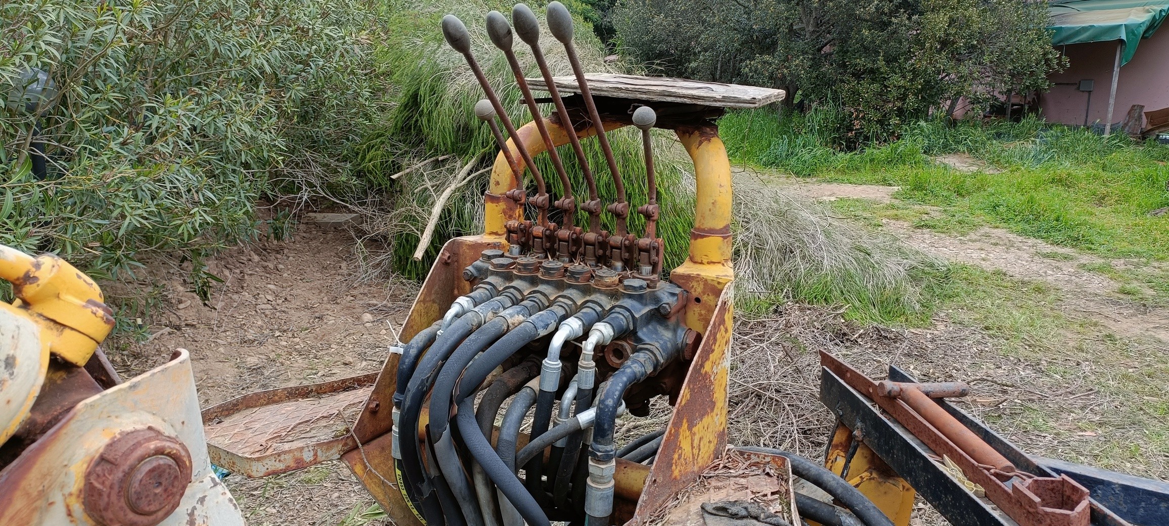

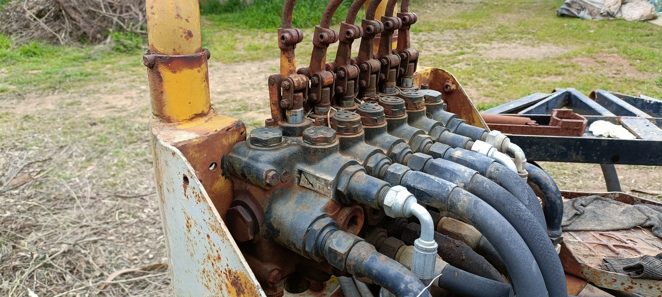

                    Buongiorno,ho un retroescavatore benfra,al distributore idraulico si sono rotte le molle di ritorno,ho fatto ricerche su vari siti ma non ho trovato niente, penso che la benfra non costruiva i distributori ma li acquistava da qualche azienda, sul distributore in questione non ci sono indicazioni della fabbrica costruttrice ma solamente un numero (0100330200)cosa dite , ci sono aziende che vendono componentistica,ricambi di distributori?
                      Credo che per i distributori idraulici non si trovino ricambi,salvo gli OR ,in genere va sostituito tutto.
                      Trattandosi delle molle,puoi eventualmenre adattare delle molle similari.
                        Basta recarsi presso un rivenditore con un campione (magari la molla buona presa da uno dei distributori funzionanti) e cercare un componente simile o facilmente adattabile.
                        Per correttezza andrebbero sostituite su tutti gli elementi per evitare di ritrovarsi con leve che reagiscono in modo differente ai movimenti.

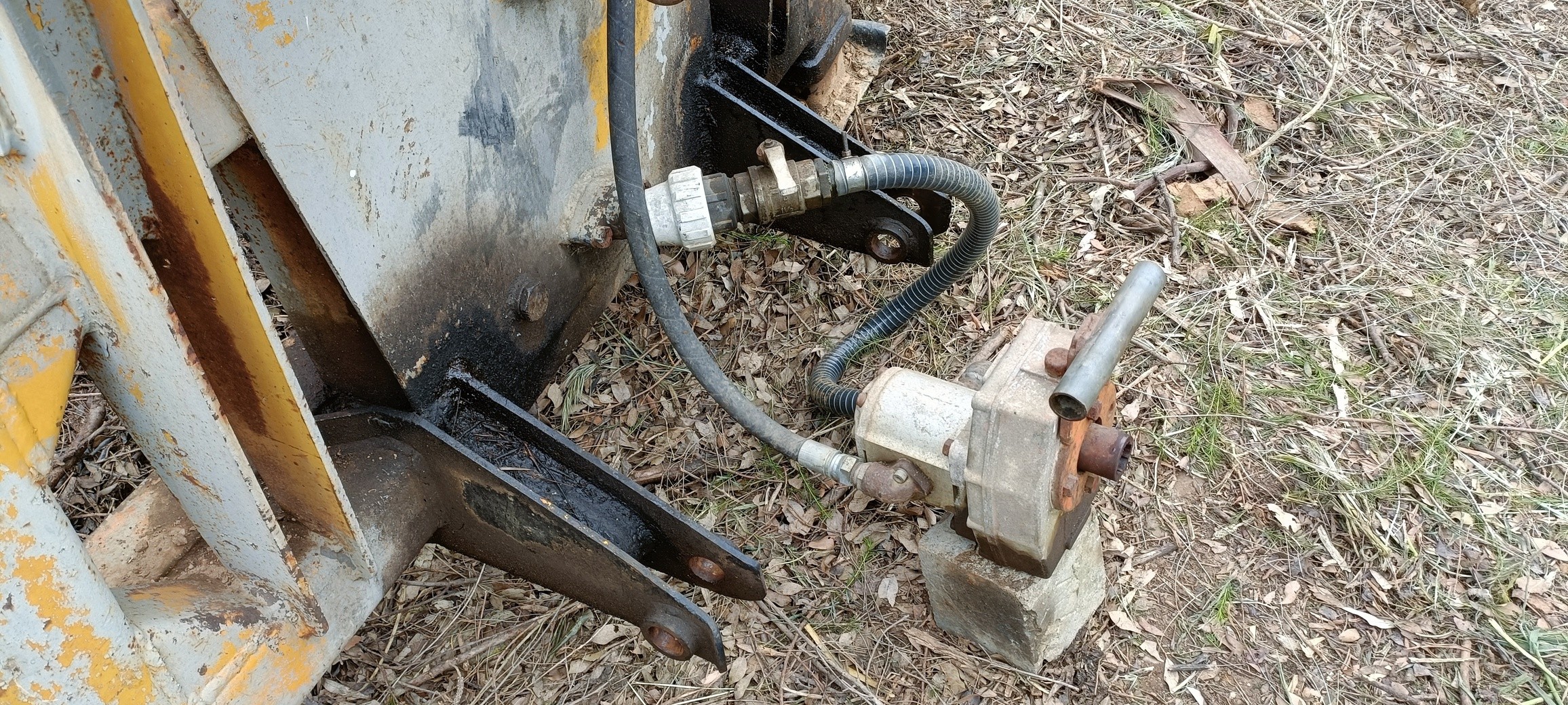

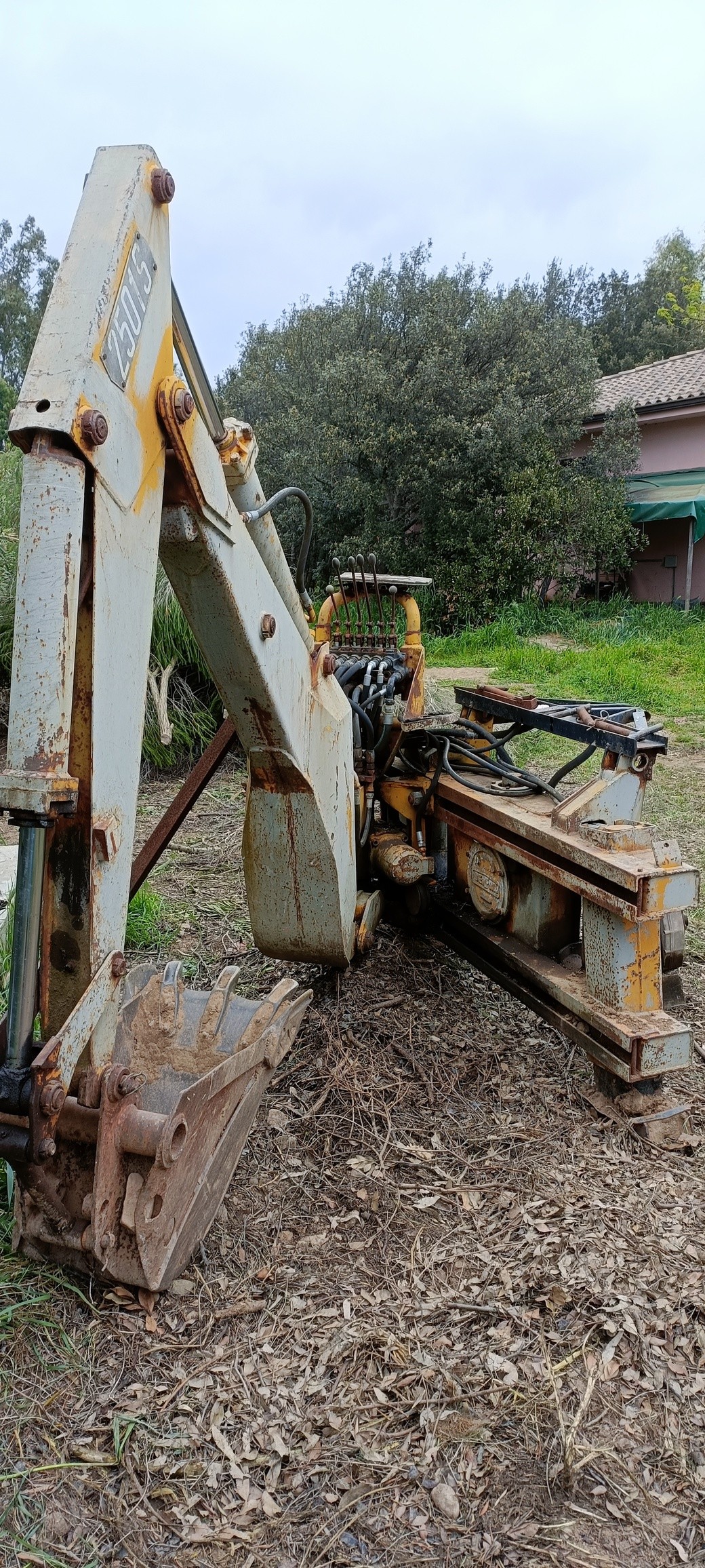

                          Mi riaggancio a questa discussione per richiedere informazioni sulla velocità di movimento del mio retroescavatore Benfra 2501S. Tutti i movimenti sono troppo lenti tranne che nella rotazione che è velocissimo. In base alla vostra esperienza è possibile che la portata della pompa non sia sufficiente solo per tutti gli altri movimenti? Invio foto del retroescavore e della pompa (con moltiplicatore di giri). Grazie
