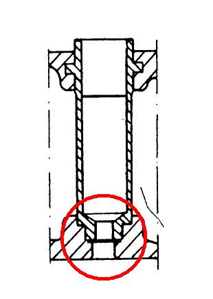

Probabilmente questo: gli iniettori sono solitamente infilati in astucci di rame intorno ai quali circola l'acqua di raffreddamento. Se nella zona indicata in figura viene a mancare la tenuta stagna, potrebbe esserci un trafilamento di acqua nella camera di combustione.Originalmente inviato da asara gianni Visualizza messaggio...potresti dirmi che intendi con bussole degli iniettori?
Ma in tal caso trafilerebbe per gravità solo a motore fermo, in movimento la compressione del cilindro dovrebbe finire nell'acqua e farla "ribollire" sputandola anche fuori dal radiatore, sintomo che dici di non aver riscontrato.
