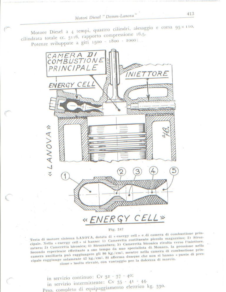

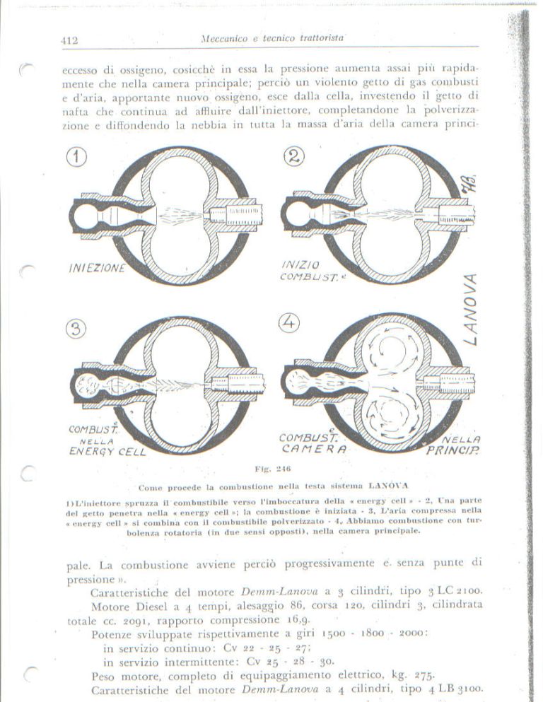

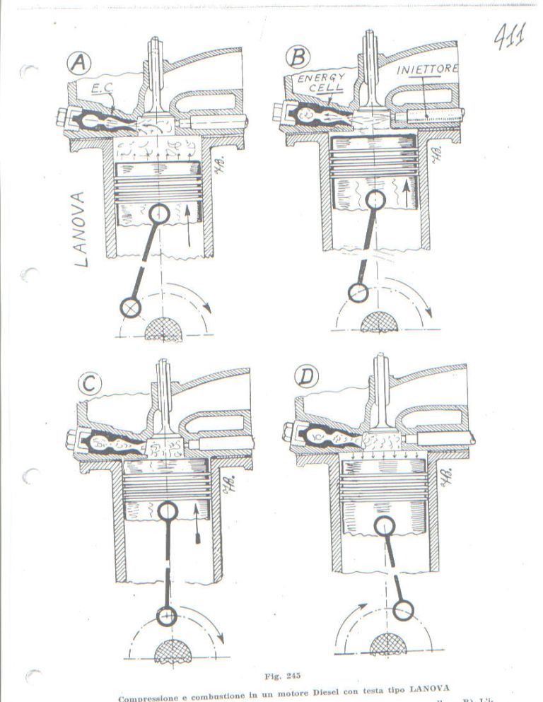

Un'altro motore con tipologia di funzionamento interessante è stato la serie Demm-Lanova costruito per usi svariati a Porretta T.Il sistema Lanova comprende una camera di combustione principale,situata al disopra dello stantuffo,nella quale si affaccia l'iniettore e di una camera di compressione ausiliaria,detta "cella di energia",posta di fronte all'iniettore.L'iniezione avviene con largo anticipo rispetto al punto morto superiore e parte del combustibile entra nella cella con l'aria che vi è compressa nell'ultima fase della corsa di compressione.Iniziata la combustione per essere stata raggiunta la temperatura di accensione spontanea,essa avviene rapidissima nella cella,dove esiste un forte eccesso di ossigeno,cosicchè in essa la pressione aumenta assai più rapidamente che nella camera principale;perciò un violento getto di gas combusti e di aria,apportante nuovo ossigeno,esce dalla cella investendo il getto di nafta che continua sd affluire dall'iniettore,completandone la polverizzazione e diffondendo la nebbia in tutta la massa d'aria della camera principale.La combustione avviene perciò progressivamente e senza punte di pressione...

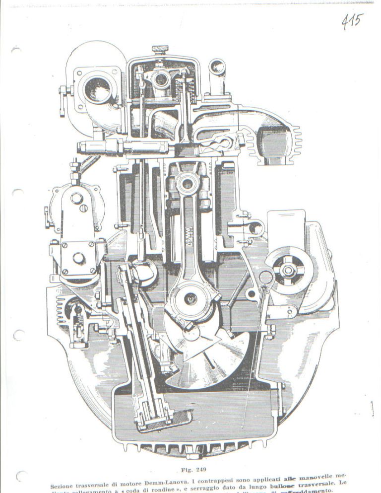

motore diesel "Demm-Lanova"
