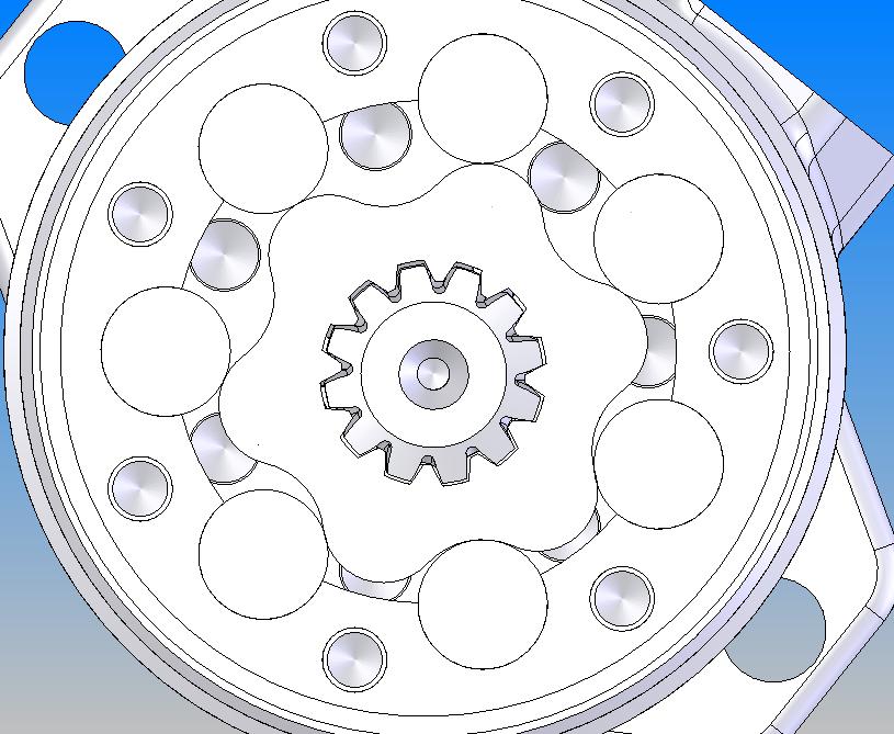

                                                  Le unità orbitali (la danfoss le chiama geroler) hanno un rotore che "orbita", perchè gira attorno ad un asse che gira a sua volta. Invece le pompe per impieghi secondari a cui mi riferivo non le definirei orbitali: sia il rotore che lo statore ruotano attorno a due assi diversi ma fissi. In questo modi si da sempilicemente il moto al rotore che ruota attorno ad un'asse fisso e che trascina in rotazione lo statore (cioè la parte esterna) che gira a sua volta attorno ad un'altro asse fisso. non so se mi sono spiegato... Questo tipo di pompa dovrebbe chiamarsi gerotor. Spesso nei motori autombilistici il rotore è calettato sull'albero motore stesso. Fa conto che ho visto questa pompa applicata al motore della maserati 4porte dove...altro che 2000 giri
                                                  Forse la velocità è il motivo per cui non costruiscono pompe propriamente orbitali, pertanto grazie per l'ennesima risposta. Spero di poter ricambiare someday one day...
                                                    Non dici come si crea l'aumento di volume per l'aspirazione e la successiva riduzione per la mandata (ingranaggi, pistoni, palette?).
                                                    Perchè, detto così come hai descritto, può essere benissimo una pompa ad ingranaggi interni: l'eccentricità fra i due assi determina la cilindrata (oltre alla geometria e al numero dei denti), vedi la tua foto. La mezzaluna in basso fa da "tenuta" fra aspirazione e mandata.

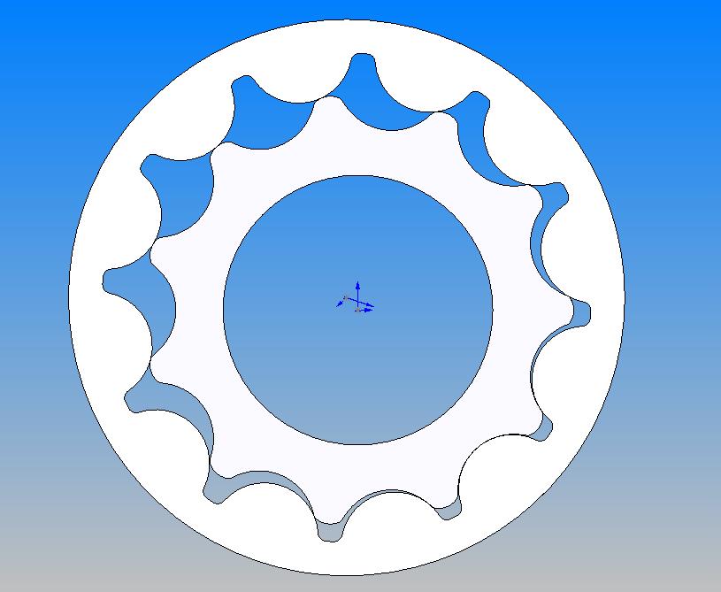

                                                      Mi sono spiegato male. Ecco, la differenza strutturale tra gerotor e p. ingranaggi interni è proprio che nel gerotor manca la "mezzaluna". Per questo è necessario avere un profilo molto diverso da quello della pompa ad ingr. interni. In pratica il profilo che si usa è lo stesso dei motori orbitali (con qualche variazione sul numero di punte del rotore e sulla costituzione integrale dello statore, che nell'orbitale è invece composto da più pezzi (cilindri + cassa))
                                                      Sebbene i profili rotorici del gerotor e dell'orbitale sembrino diversi perchè il gerotor ha le punte molto più accentuate, sono ottenuti allo stesso modo dalle stesse equazioni (le stesse del wankel).
                                                      Spero che con queste immagini la mia spiegazione diventi un po comprensibile... La pompa gerotor che ho disegnato ha 11 punte al rotore, la ho vista spesso come pompa ausiliaria di pompe a p. assiali.
                                                      Invece le pompa di lubrificazione dei motori hanno di solito 8 punte ma possono averne nel numero che gli pare.
                                                        Mi sembra che:
                                                        a) nella pompa ad ingranaggi interni i due assi di rotazione (rotore e statore) sono eccentrici ma a posizione relativa fissa; lo statore ruota all'interno della carcassa, trascinato dal rotore; l'aspirazione e la mandata sono sempre nella medesima posizione. Come principio, è esattamente quello che tu hai visto sul Maserati 4p.
                                                        b) nel geroler (o gerotor che dir si voglia), l'asse di rotazione del rotore ruota attorno all'asse dello statore, che è solidale alla carcassa. Tant'è che l'albero di uscita è collegato al rotore attraverso un albero cardanico. Sono queste masse inerziali a limitare la velocità massima. La zona di aspirazione e la zona di mandata ruotano anch'esse col variare della posizione del rotore. Tant'è che i motori orbitali hanno un sistema di dischi lamellari per sincronizzare asp/mand con le bocche fisse sulla carcassa.
                                                        O sto prendendo un abbaglio?
                                                        Nota 1: le pompe ausiliarie di sovralimentazione delle pompe a pistoni a circuito chiuso sono appunto delle ingranaggi interni, per i vantaggi di compattezza (sia diametrale che assiale) rispetto alle ingranaggi esterni.
                                                        Nota 2: non ho capito se nel tuo disegno a sinistra lo statore è fisso (e allora è un orbitale) o se ruota. In quest'ultimo caso è una ingranaggi interni, dove la tenuta fra asp e mand, nella zona di massima eccentricità, è affidata, invece che alla mezzaluna, alla coincidenza della testa dente rotore con la testa vano statore. Così limiti l'eccentricità, e quindi la cilindrata, all'altezza del dente. Mah?!
                                                          Allora mi pare che abbiamo distinto 2 tipi di p. a ingranaggi interni (PII):
                                                          quelle con la mezzaluna e quelle senza. Mi pare che quella senzasi chiami Gerotor. In entrambe l'aspirazione e la mandata avvengono sempre dalla stessa parte. La differenza sta nel profilo e nel punto di tenuta. Il concetto è che il profilo della PII senza mezzaluna (che chiamerò gerotor) è IDENTICO al profilo del motore orbitale (che la danfoss chiama geroler). Solo che nel motore orbitale il rotore "orbita" con conseguenti forze d'inerzia, mentre nel gerotor il rotore gira su un asse fisso ed ingrana con lo statore che a sua volta gira su un'asse fisso. Cioè come dici tu i due assi sono eccentrici ma a posizione relativa fissa.
                                                          Nel mio disegno lo statore gira e quindi è un ingranaggi interni, anche se è di tutt'altro tipo rispetto a quello di cui ho postato la foto che usano per i cambi automatici. Infatti secondo me il gerotor è solo un orbitale fatto funzionare come un'ingranaggi interni.
                                                          L'eccentricità è si limitata dall'altezza del dente, ma non mi pare che siano male come rapporto ingombro/cilindrata queste pompe, no?
                                                          Ora che abbaimo distinto PII con mezzaluna e senza mezzaluna, quali sono pregi e difetti dei due tipi? Io penso che quella senza mezzaluna sia veramente economica e semplice costruttivamente, e mi pare che non abbia limitazioni di velocità max. A quanto pare però non può fornire buone pressioni. e qui mi viene il dubbio: se i motori orbitali possono andare a 200bar perchè le pompe gerotor (che hanno lo stesso profilo) non possono fare altrettanto?
