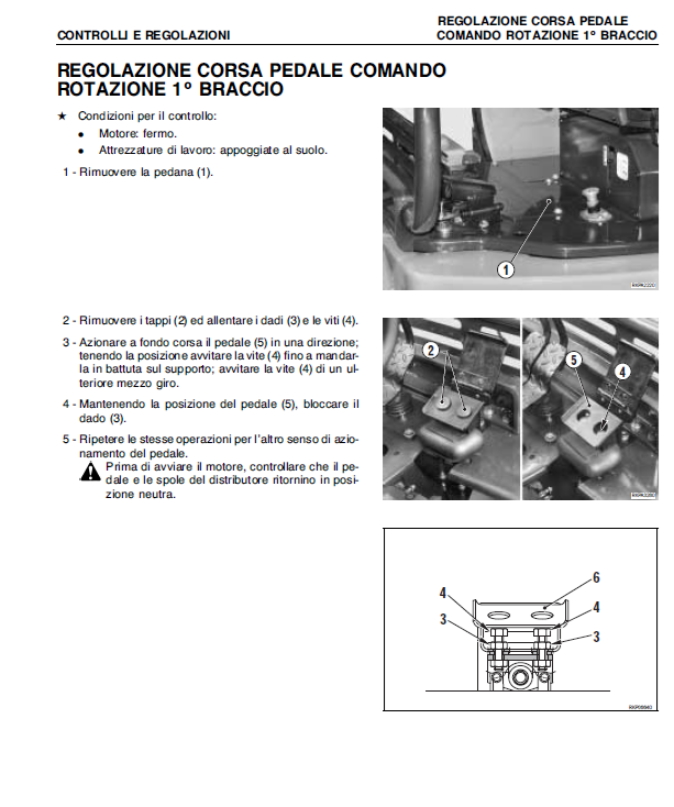

                    C'è un pedibolatore che servocomanda un cassetto del distributore

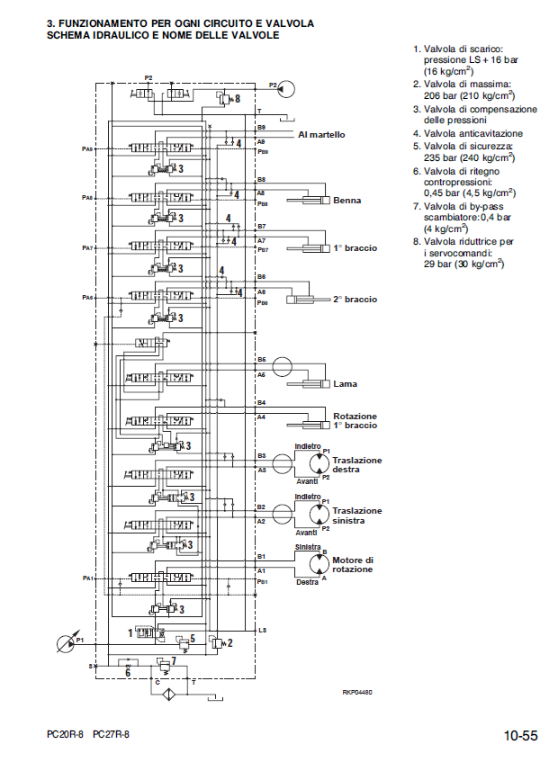

                        e si regola... quindi doovrebbe essere semplicemente ossidato
                          Grazie Riccardo281063, ho provato ha togliere la pedana togliendo i 4 bulloni visibili che la tengono fissata al telaio, ma senz'altro ci deve essere un bullone sotto pedana che non la fa staccare e non mi riesce capire dove si trova
                            risolto il problema pedana, trovato l'ultimo bullone che impediva la rimozione. Ora dovrò smontare il pedale per vedere di risolvere il blocco. Ringrazio di nuovo Riccardo 281063 per lo schema che mi ha mandato
