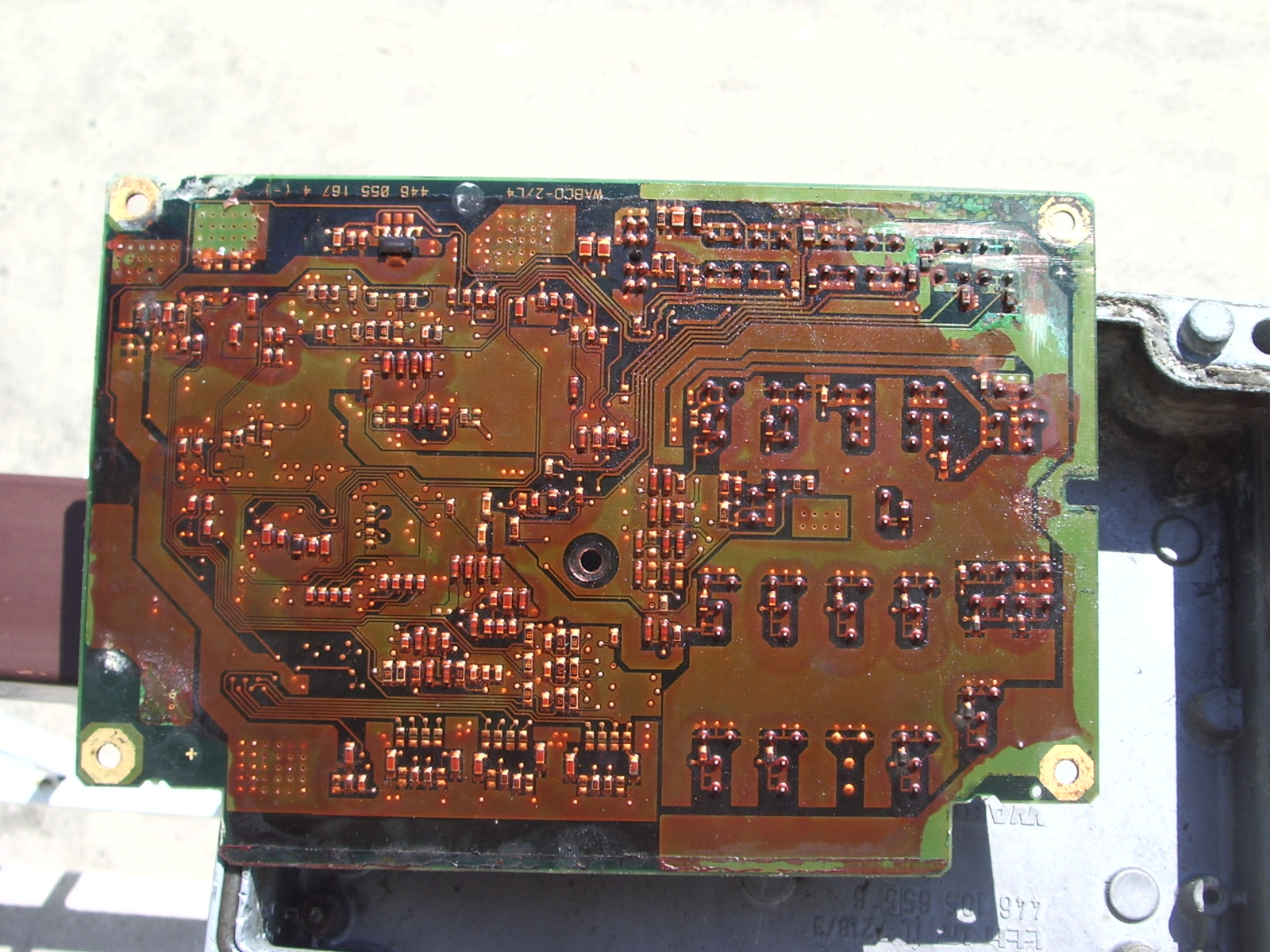

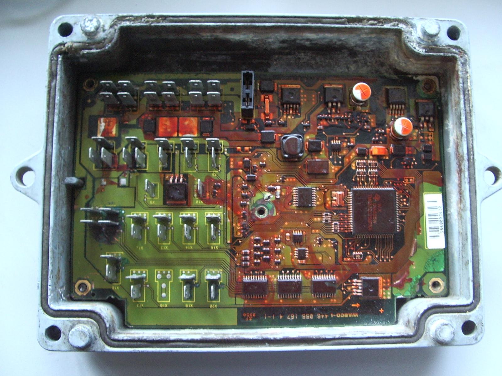

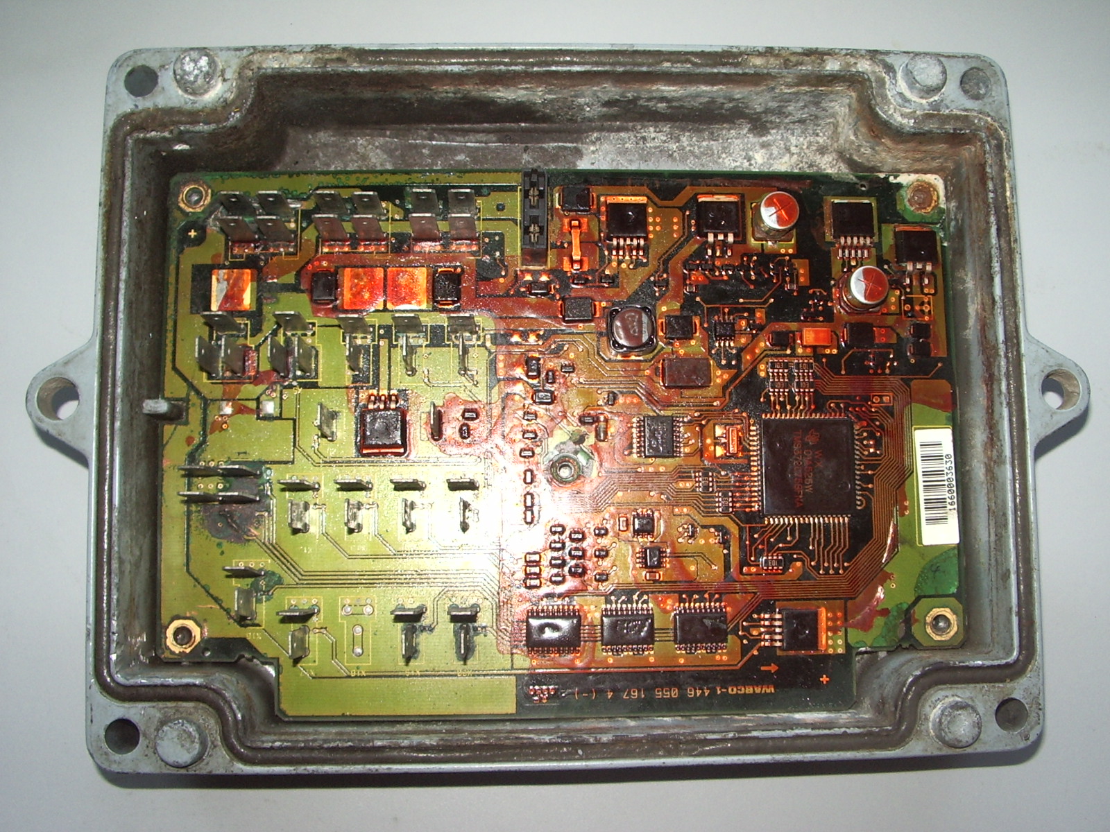

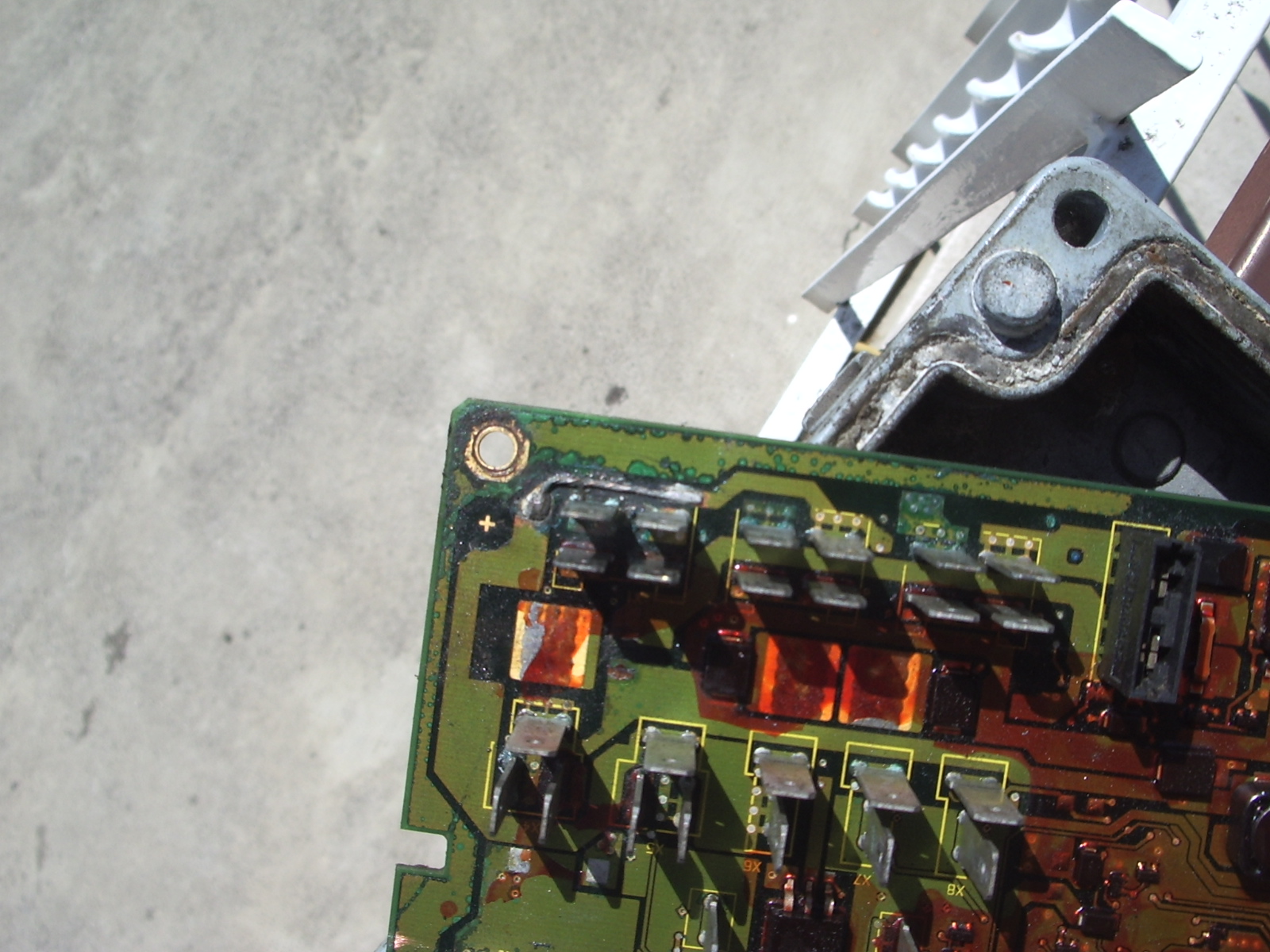

Ho contattato WABCO che mi parla di centralina bruciata, altri mi indirizzano su cause piu semplici
