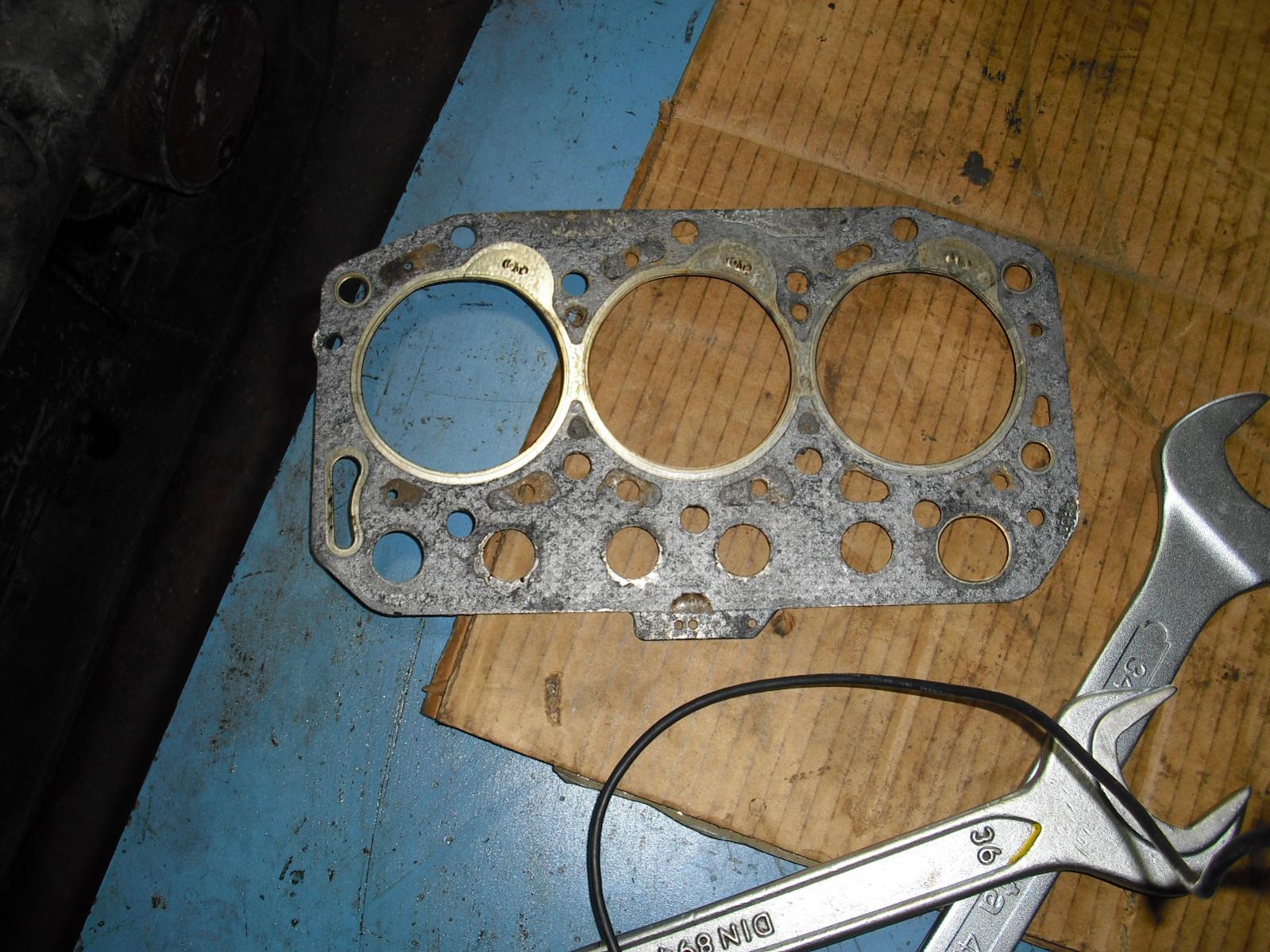

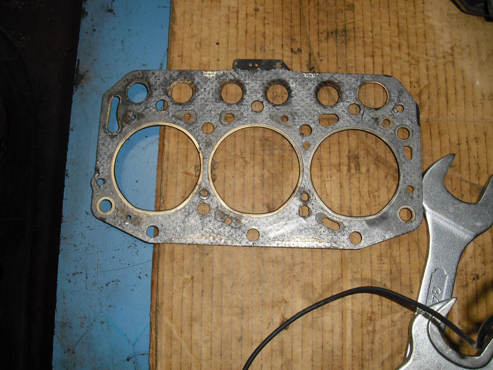

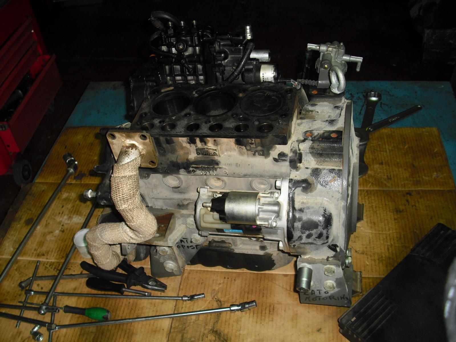

              Sei in grado di mettere foto sul forum per capire meglio il problema della testa?
              Sarebbe interessante vedere: testa,guarnizione testa, basamento motore, tipo motore ( tipo ).
              Saluti............
              Ren57
                Saluti............

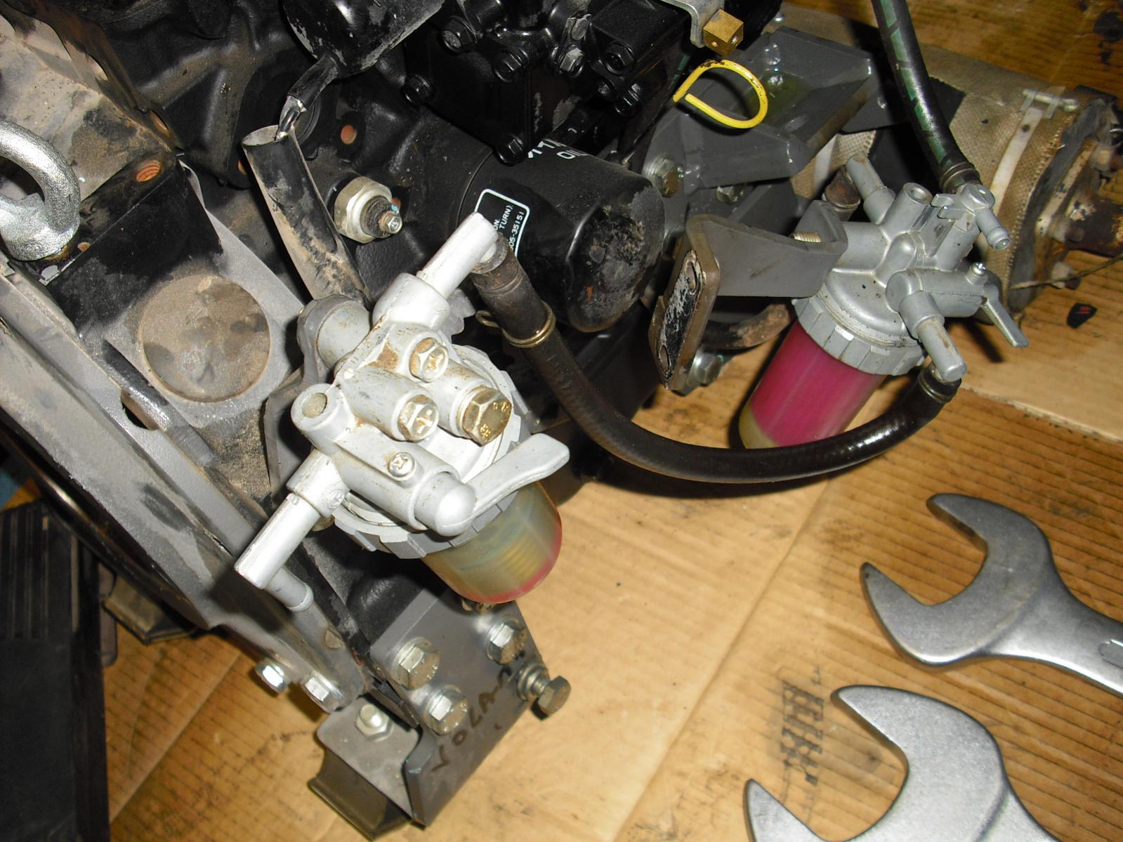

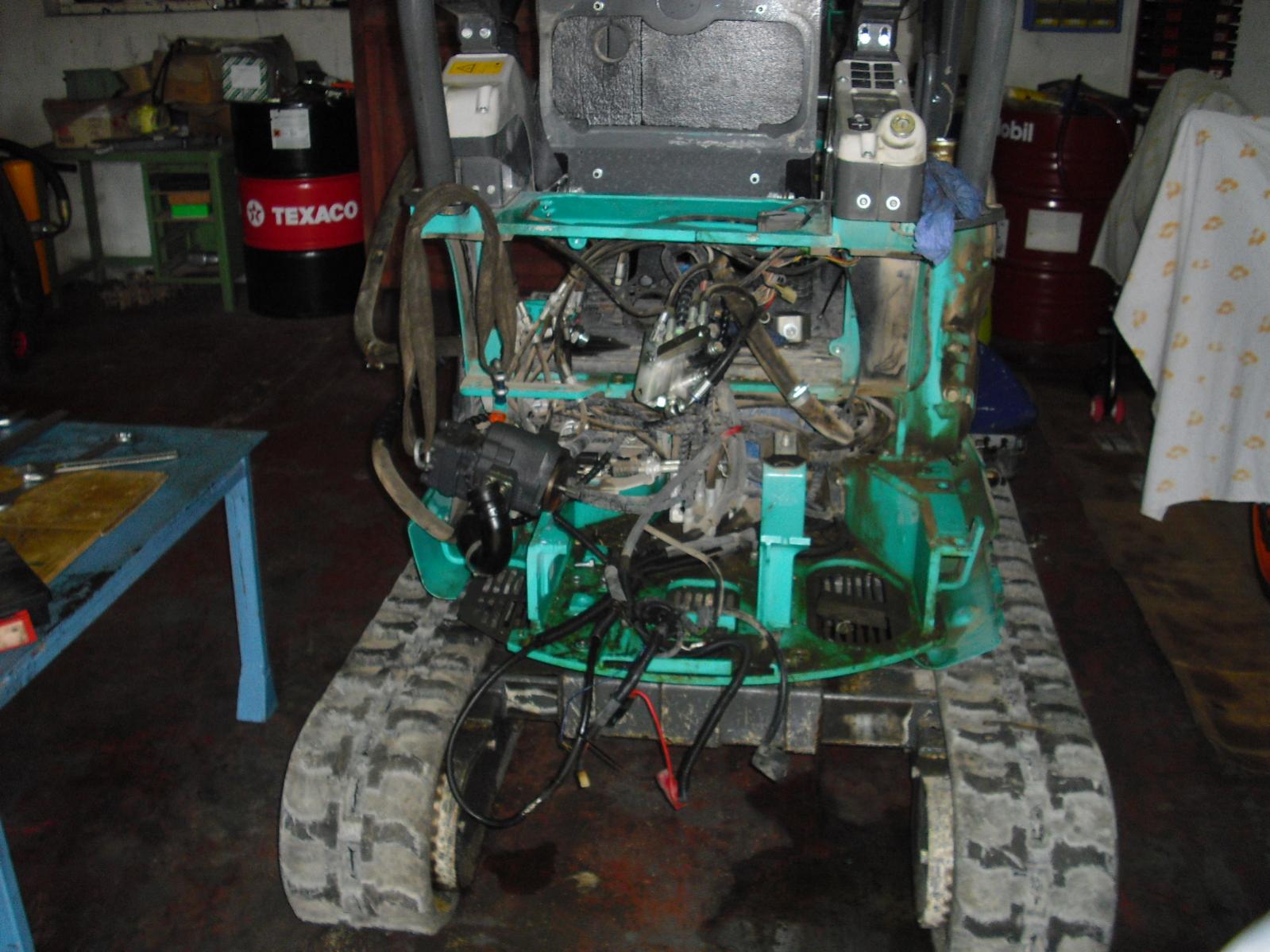

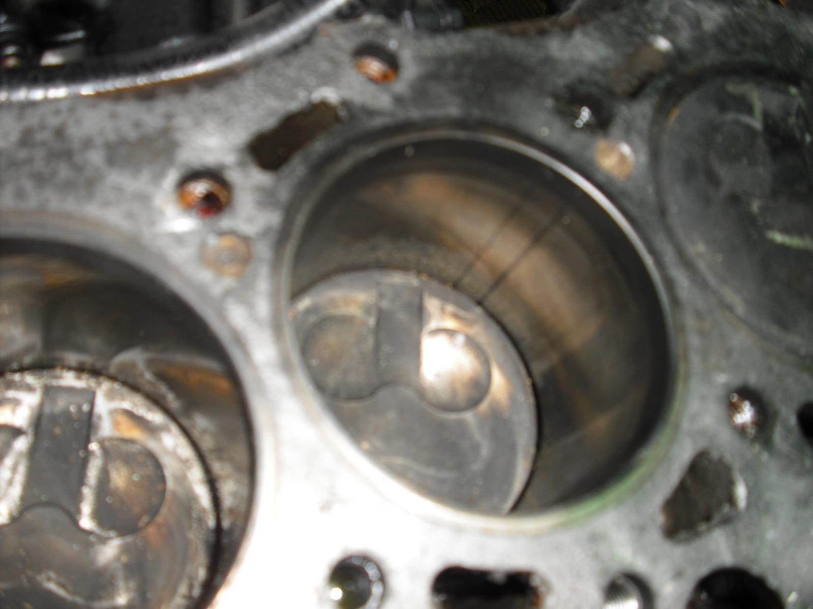

                La testata al momento è in officina rettifica per vedere se si puo' saldare (dissaldata nella sede valvola di scarico del cilindro centrale).

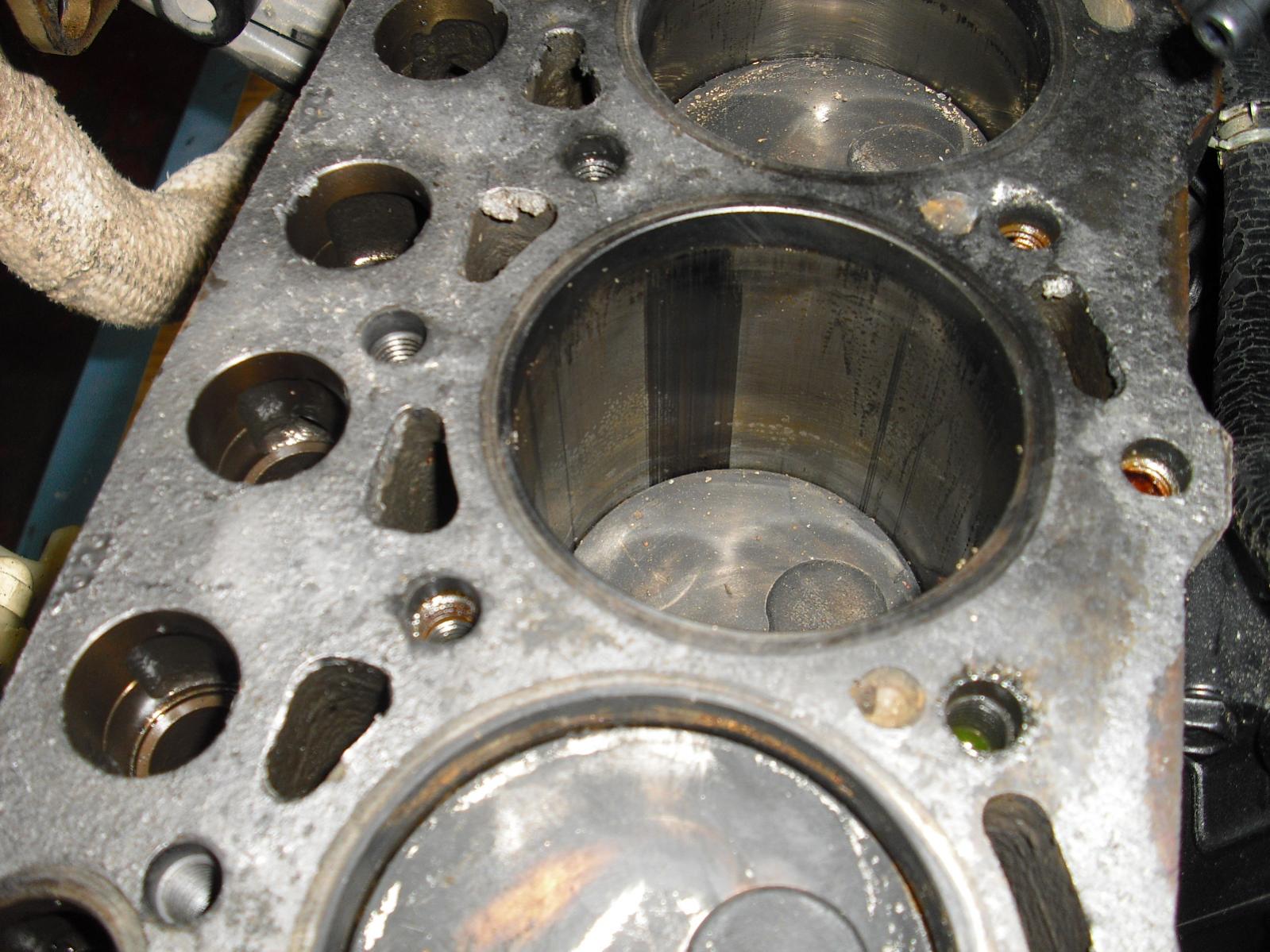

                Come potete vedere dalle foto il motore è anche grippato (notare i filtri nuovi)

                  Non vedendo la testa non posso dire più di tanto, ma osservando la forte marcatura sul cilindro centrale fà presumere a una grippatura del pistone dovuta non da un surriscaldamento totale del motore( mancanza di raffreddamento )......... ma solo sul cilindro centrale ( scarso raffreddamento ) causata dal problema che poi hai indicato sulla testa ( venatura su la sede valvola scarico).
                  Questa è la mia impressione ma ovviamente sarebbe più indicato un'accurata visione sul posto per il controllo generale di tecnici Yanmar.
                  Saluti......
