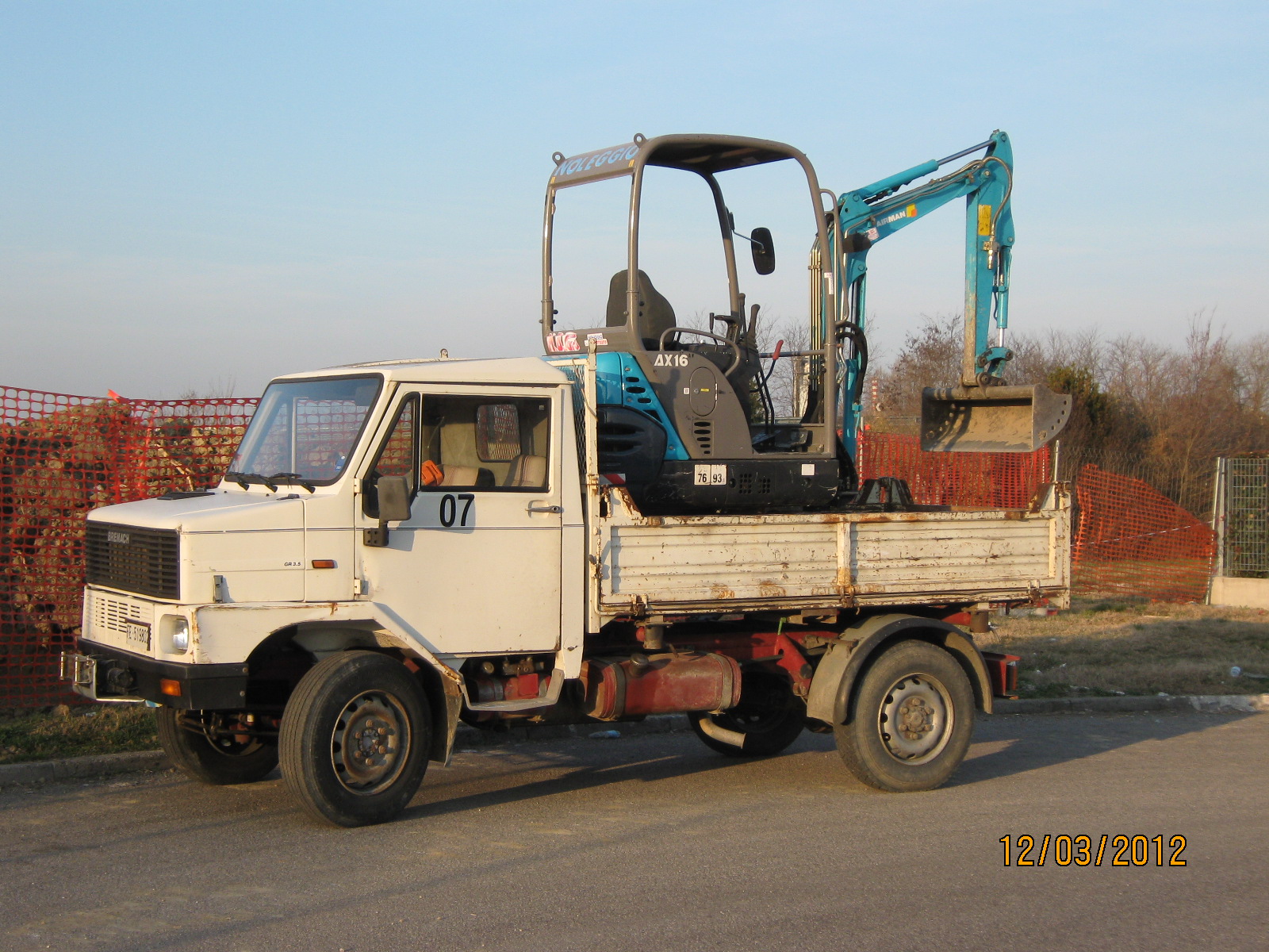

                      Sono riuscito ad utilizzare un cassone da daily come camera di sabbiatura con attacchi aria luce e aspirazione , ho un ingersol rand per fornirmi l'aria necessaria e devo dire che solo il pensiero di non sprecare sabbia , potendola recuperare perle finiture ed entrare sabbiare uscire e togliermi la tuta con maschera , e vedere i pezzi a lamiera e davvero unico .
