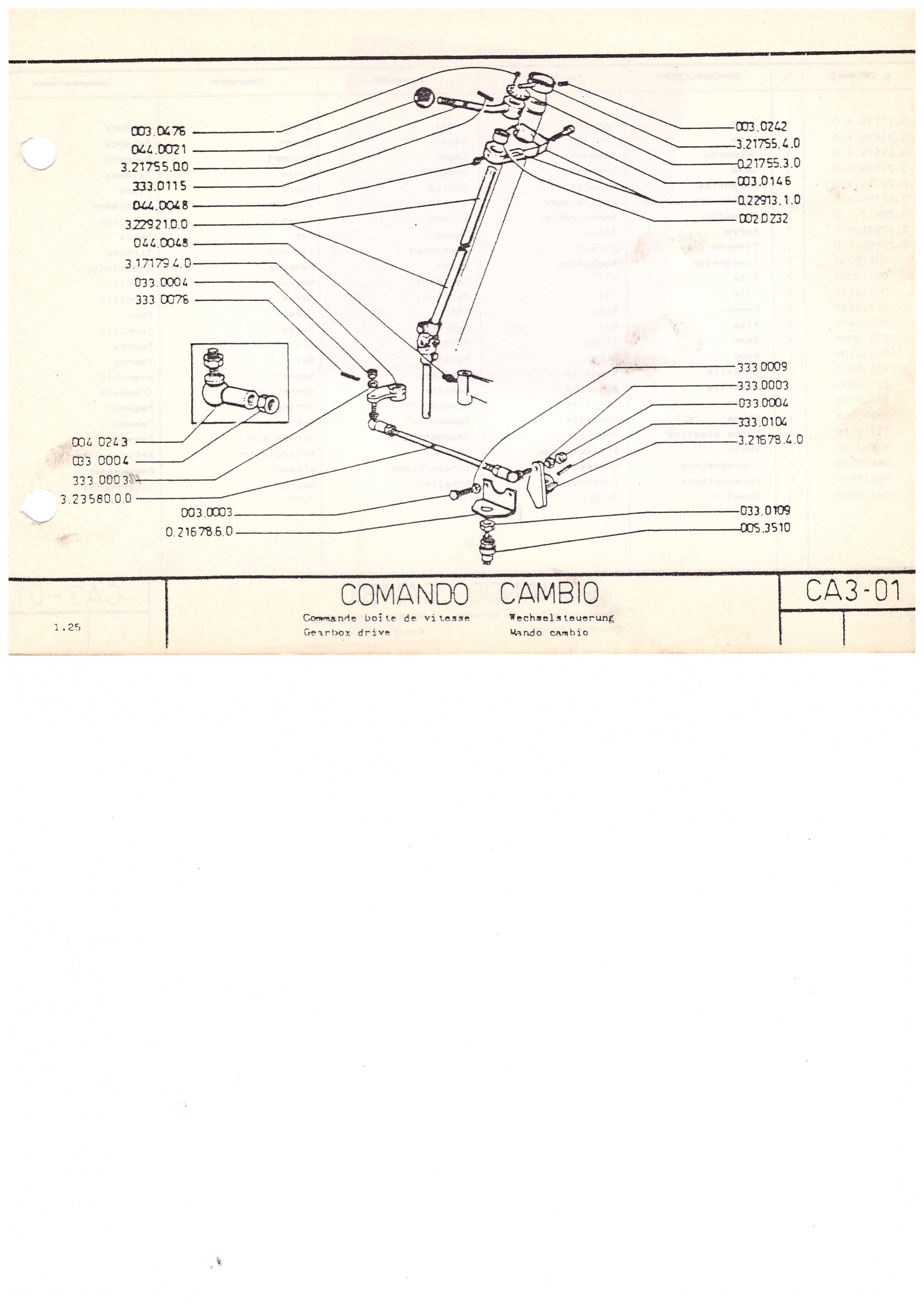

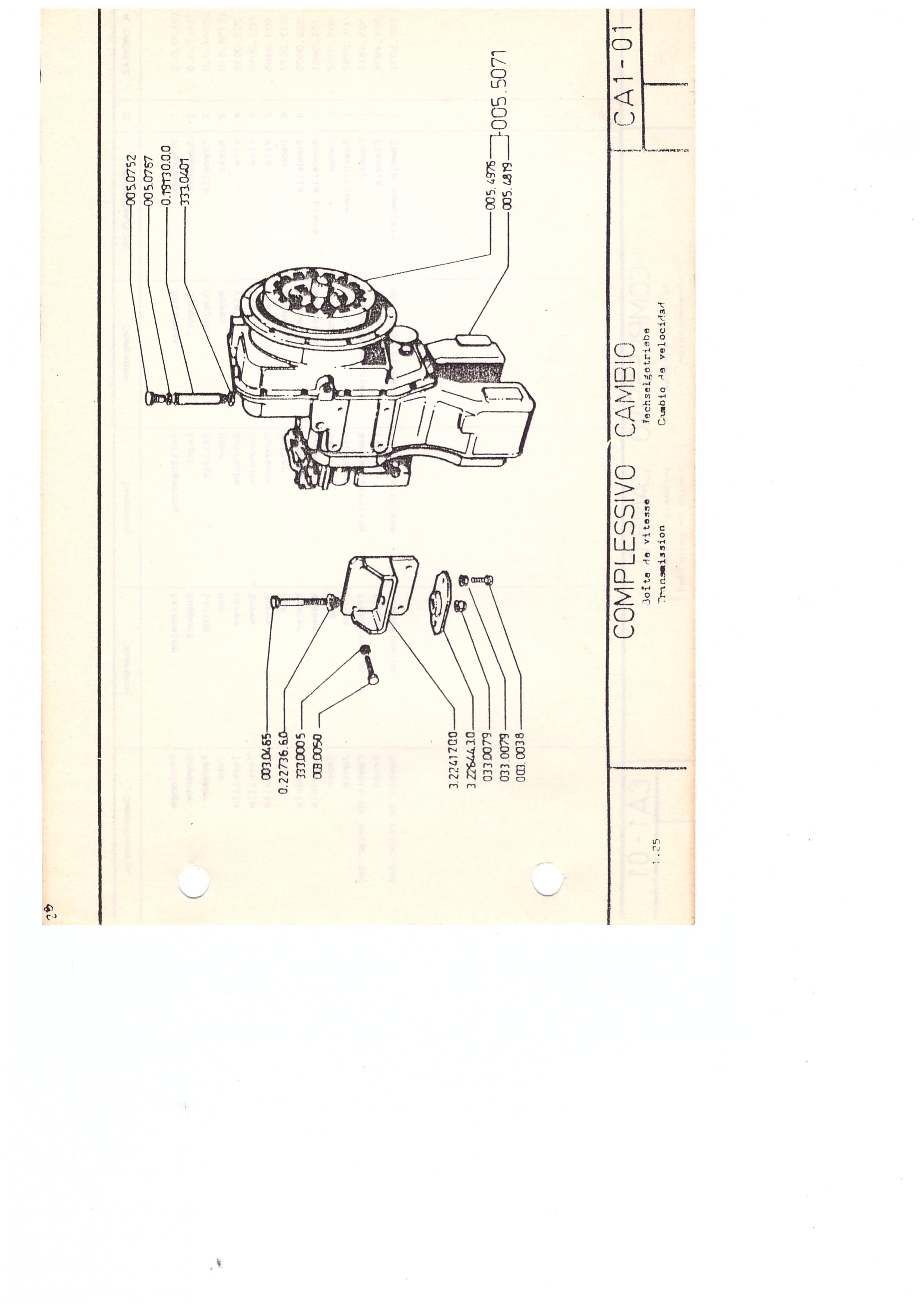

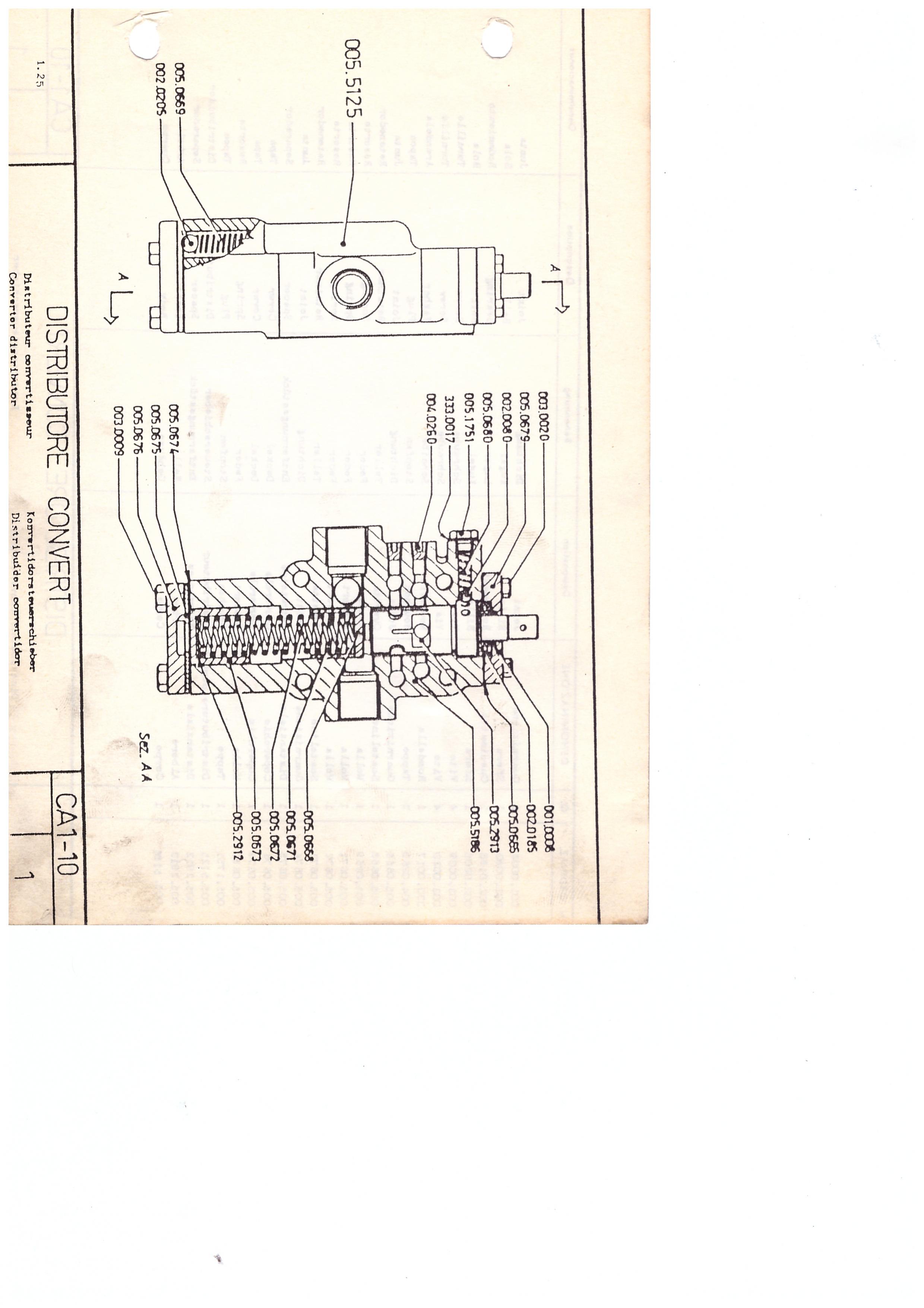

Ciao a tutti, ho in riparazione una terna benfra mod. 1.25, vi spiego cosa è successo... Il cliente ha utilizzato il mezzo venerdì e andava bene nel senso che andava avanti, indietro e aveva forza... Sabato l'ha spostata in avanti per schivarla, solo che non va più indietro
.. In pratica ha 3 marce avanti, una folle e una retro, subito ho pensato un gioco anomalo nel leverismo che va a comandare il converter, ma li è tutto ok.. In pratica ora ci sono 2 folli e 3 marce avanti, dove c'era la retro ora sembra una prima, dove c'era la folle, sembra dinuovo una prima, dove c'era la seconda c'è una folle e dove c'è la terza sembra la terza... Muovendo la leva che va sul converter si sentono bene gli scatti dell'asta che tiene le marce...Ho notato che se si tiene diciamo nello spazio tra una posizione a un altra sembra che tenta a andare indietro. Cosa può essere successo?... Ah dimenticavo la pala comunque ha forza in quelle poche marce rimaste
