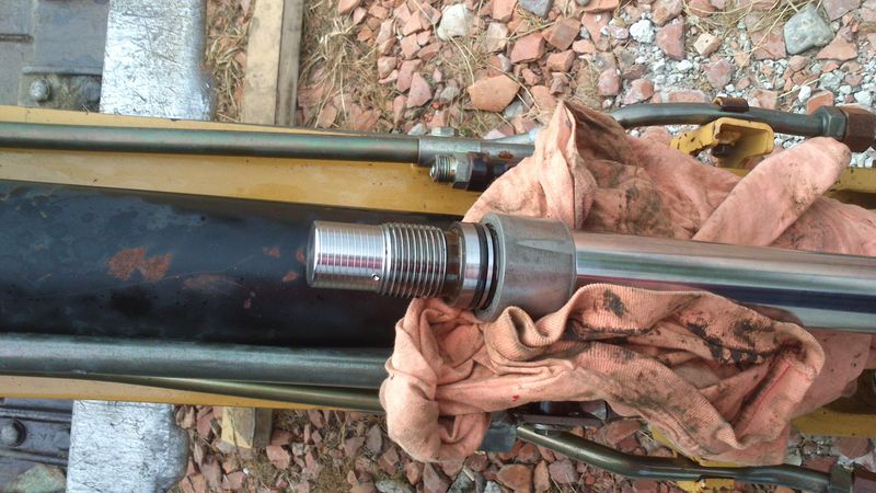

                        Oggi ho cambiato gli or ed i paraoli di tenuta del pistone stick in quanto la perdita d'olio iniziava ad essere troppo consistente.
                        Allego qualche foto scattata durante lo smontaggio del pistone
                        Vi anticipo che dopo aver rimontato il tutto (lavoro tutto sommato semplice e senza particolari necessità di attrezzature strane) nessuna goccia d'olio è piu uscita dal raschiapolvere.
                        Durerà?
                        Nella prima foto il braccio con il pistone completamente esteso. La trafilazione era tale che l'ultimo tratto del braccio e la benna erano letteralmente bagnate d'olio

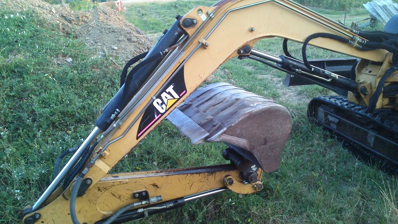

                        Foto 2: tappo del pistone (sorretto da un tubo di ferro) Nonostante gli OR fossero ok li ho sostituiti tutti e 3 ma sono certo che il problema non era li. Il problema principale invece è all'interno. Nel tappo ci sono 2 paraoli (quello esterno raschiapolvere ed uno interno con labbro contrario) che erano parecchio rovinati.

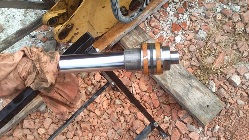

                        Foto 3: tenute del piattello. Anche quello sono ok (infatti il pistone non aveva perso forza nonostante la perdita. Sotto al piattello (avvitato) c'è una boccola che nasconde 2 OR i quali erano precchio rovinati (secondo problema scovato)

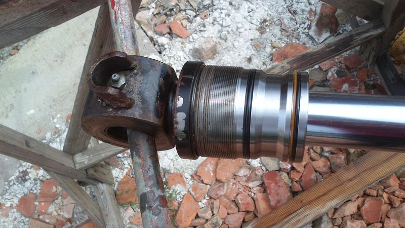

                        Foto 4: gli OR rovinati in questione
                        Con la bellezza di 7.74 euro ho sistemato il trafilamento. Ah, aggiungerei che non ho mai smontato un pistone prima e che mi hanno aiutato molto i video di youtube.

                          Foto 2: tappo del pistone (sorretto da un tubo di ferro) Nonostante gli OR fossero ok li ho sostituiti tutti e 3 ma sono certo che il problema non era li. .
                          La prassi è quella di sostituire sempre tutto,anche quello non visibilmente danneggiato.
                          Originalmente inviato da simcard Visualizza messaggio
                          Il problema principale invece è all'interno. Nel tappo ci sono 2 paraoli (quello esterno raschiapolvere ed uno interno con labbro contrario) che erano parecchio rovinati..
                          Se perdeva dallo stelo,la guarnizione interna(sotto il raschiapolvere) è quella incriminata.
                          Rovinati?
                          Mancavano dei pezzi?
                          Non fosse così è assolutamente normale trovare OR usati "spiaccicati",questo non significa che non garantissero la tenuta.
                          Altrettanto vero che una volta aperti devono essere sostituiti.
                          Quindi non hai cambiato tutte le tenute,solo quelle che a tuo insindacabile giudizio apparivano rovinate?
                          Sia chiaro che tu puoi fare tutto ciò che ritieni giusto,l'ortodossia e la pratica però suggeriscono altro.
                            Quindi non hai cambiato tutte le tenute,solo quelle che a tuo insindacabile giudizio apparivano rovinate?.....
                            Sono consapevole che la pratica suggerirebbe altro. Solo il tempo dirà se ho avuto ragione io oppure no.
                            Comunque il negozio esegue revisioni complete ai pistoni quindi in caso di problemi saprei a chi rivolgermi (a prezzi accettabili visto che per il kit tenute completo originale mi hanno chiesto 300 eurini +iva in cat). Il tempo per riaprire e richiudere il pistone si aggira in circa un'ora quindi anche dovessi continuare ad avere problemi non è che mi sono giocato chiassà che cosa considerando anche la spesa sostenuta. Si rismonta il pistone e amen.
                            i due or sotto la boccola erano schiacciati e consumati (c'erano pezzi di gomma nelle cave adiacenti); I due paraoli all' interno del tappo avevano alcuni solchi. Probabilmente era entrato un po di porcheria che li ha danneggiati.
