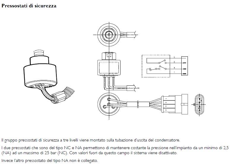

Ciao a tutti,qualcuno ha lo schema o comunque sa i 4 fili di questo pressostato Iveco,cosa stanno ad indicare ciascuno?I fili sono:
-1 blu
-2 bianco
-3 nero
-4 verde.
Dovrebbe sostituire i 2 pressostati a 2 fili ciascuno che venivano montati sul filtro disidratatore del 190.36 turbotech,questi stavano ad indicare uno la bassa e uno la alta pressione,ed erano collegati insieme da un filo,poi l'altro(ma non so quale,se l alta o la bassa pressione) andava collegato al termostato e l' altro al compressore,se non erro.
Chiedo lumi....a voi,se qualcuno sa come modificare/adattare questo nuovo tipo che ha tutti e 4 fili in un unico bulbo.
Grazie a tutti,saluti.
