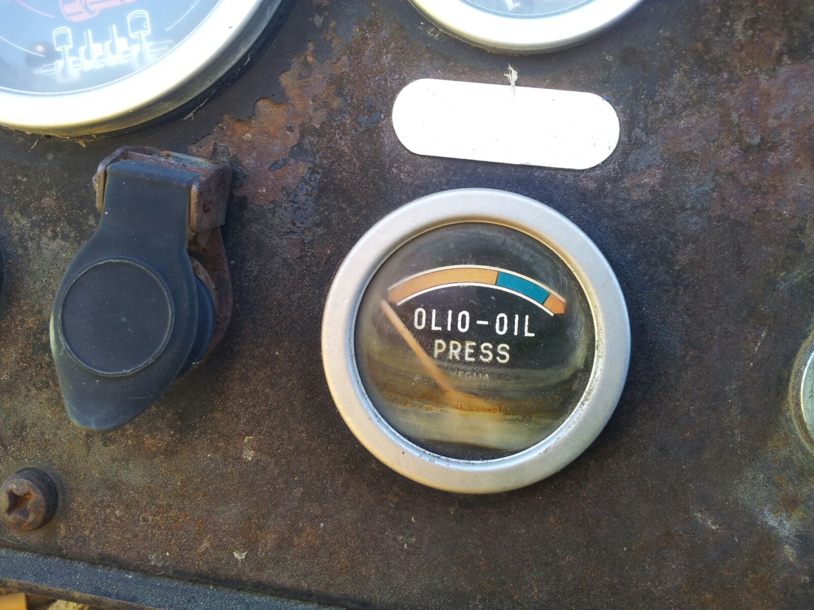

Buonasera a tutti continuo questo post xke ho acquistato una fl4 con inversore idraulico.. ottima macchina dal mio punto di vista... potreste spiegarmi il funzionamemto dell inversore idraulico?quando l aziono in qualunque marcia la lancetta della pressione si abbassa al minimo e poi appena la pala si muove questa ritorna tra il rosso e il verde...
L'indicatore non ha una zona rossa, gialla, verde e di nuovo rossa? (da sx a dx)
Ti parlo del mio che è di un Fiat 1355c, in caso fosse diversa ma mi sembrerebbe strano non tenerne conto.
Nella tua pala si passa dal rosso al verde direttamente?
Olio c'è? Hai controllato il livello? Ci va olio motore!
Appena accendi il circuito piano piano va in pressione e si dovrebbe portare alla fine della linea gialla, quindi tra giallo e verde.
Quando azioni l'inversore dovrebbe spostarsi entro la zona verde (quanto dipende anche da quanto olio c'è).
Quando metti l'inversore nella posizione neutra torna tra il giallo e il verde.
Rosso a sx pressione bassa no buono, rosso a dx pressione alta no buono...
Allora a motore acceso con comando disinserito deve stare nella zona gialla, quando lo inserisci deve andare sul verde.
Sta cosa che arriva sul rosso non é "conforme".
Devi controllare livello olio e filtro olio invertitore idraulico.
Fa sapere!
Aspetta che quando ho risposto era da cellulare e la foto non era chiara come ora.
Il quadrante è diverso dal mio, ma siccome l'idroverter funziona con la stessa logica mi sembra strano, può essere che poi è stato modificato sul mio per una migliore lettura.
Non conoscendo la macchina non posso darti ulteriori notizie, controlla però quello che ho già detto (ma se ti va nella zona verde non dovresti avere insufficienza d'olio).
Mi verrebbe in mente una staratura dello strumento, se per il resto funziona.
Ti posso consigliare di richiedere alla NH il libretto di manutenzione, te lo inviano gratuitamente se ce l'hanno nei data base.Ultima modifica di Engineman; 21/02/2017, 21:36. Motivo: usare MODIFICA MESSAGGIO per aggiungere testo
Il principio di funzionamento é lo stesso diciamo, i cinematismi sono simili ma variano di dimensioni, idem per pressioni, coppie motrici e via dicendo.Originalmente inviato da luciohd Visualizza messaggio...Lo schema del funzionamento dell inversore idraulico é uguale anche per l FL4?...
Quale é il problema che riscontri sulla FL4?Marco B
Una caduta di pressione é pressoché normale, quando si aziona l'inversore si devia la pressione verso i pacchi frizione (uno per marcia avanti ed uno per retromarcia) nel breve lasso di tempo che l'olio impiega per riempire e chiudere il pacco la pressione cala ed il manometro lo indica.
Penso che sia una cosa normalissima anche tenendo conto che la macchina in questione avrà sicuramente oltre una trentina di anni e svariate ore di servizio, qualche trafilamento nel sistema, olio datato, condizioni del filtro ecc, possono influire ed accentuare il tutto.
Hai notato se lavorando per qualche ora di continuo la pressione rimane costante oppure si abbassa?Marco B
Le posizioni sono le medesime (se ricordo bene la leva scorre in un asola a forma di Z per evitare il passaggio diretto tra le due direzioni di lavoro) non conoscendo il sistema nello specifico non saprei se il discorso pressione in folle sia una cosa normale (per indicare il corretto funzionamento del sistema) oppure un difetto causato da anomalie nell'inversore stesso.Originalmente inviato da sergiom Visualizza messaggio...Se l'inversore è simile alla FL8 la leva ha tre posizioni, avanti - folle - indietro...Marco B
