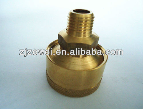

    sabato scorso mi sono dedicato all'ingrassaggio delle varie parti che necessitano un po' di "ciccia" , solo che mi sono imbattuto in uno stranissimo attacco che non ho mai visto prima....
    L'ingrassatore che ho io, ha il classico terminale a bussola che si incastra con i 3 dentini sulle terminazioni di ingrassaggio a "sferetta", questo ho fatto qualche tentativo ma non promettendo nulla di buono ho smesso e il povero alternatore è rimasto a secco.
    Qualcuno ha idea di che attacco sia? (e se esiste come testina per avvitarlo sul tubo dell'ingrassatore)

    Quello è un ingrassatore Stauffer, diciamo materiale d'antiquariato
    Nel senso che veniva usato su macchine utensili o su particolari meccanici molto vecchi.
    Il funzionamento è semplicissimo, si riempe di grasso in ambedue le parti e si avvita leggermente, man mano che si continua ad avvitare il grasso fuoriesce nel punto da ingrassare.
    Quindi periodicamente bastava dare uno o due giri per ingrassare (secondo la quantità necessaria) una volta arrivato a battuta si riempiva di nuovo e via.
    Oggi è stato sostituito dai classici ingrassatori a sfera e relative pompe per ingrassaggio.
    Dalla foto presumo che manchi la parte superiore.
    Comunque sia è materiale che ancora si trova in commercio, quindi non dovrebbe essere difficile trovarne uno per la sostituzione.

      E' un mitico ingrassatore Stauffer,nella foto manca il cappuccio a bicchiere che va riempito di grasso e avvitato.
      Un esempio:
            PS ingrassatore dell'alternatore del Bus?[/QUOTE]
            Ciao, e grazie come sempre per il vostro sapere
            Ebbene sì, è l'ingrassatore dell'alternatore che (purtroppo) non è descritto da nessuna parte che questo importantissimo componente debba essere ingrassato, tantovero che (nella mia poca esperienza) è il primo alternatore che trovo con questo accessorio.
            La necessità nasce dal fatto che "cigola" come se gli mancasse lubrificante nel cuscinetto, spero che son l'ingrassaggio si riesca ad ovviare al problema, altrimenti in 22 anni (come sospetto che sia....) che non l'hanno mai ingrassato ci sarà da sostituirlo sicuramente.
            Il tappino che c'era avvitato c'è, l'ho solo svitato (a fatica con l'aiuto dello svitol) perchè era imbrattato da sporcizia, e poi l'ho pulito. Se mi dite che il grasso va iniettato nel tappino e poi questo avvitato fino in fondo allora ADESSO capisco la targhetta che è riportata sul corpo dell'alternatore "lubrificate with 2 full cup of grease", non capivo che accidenti di misura fosse "due tazzine di grasso"*
            Ricapitolando, appena torno a metterci mano, riempio di grasso il tappino e poi lo avvito a fondo; ripeto per due volte, e l'ingrassaggio è completo. (magari 3 volte? visto che ho il presentimento che non sia mai stato fatto...).*
            Il grasso dovrei vederlo uscire da qualche parte (come nelle crociere dei cardani della trasmissione ad esempio)?
            Grazie, saluti a tutti!
            PS. Scusate per il caos ma il pc ha un vecchio browser e non mi permetteva di aggiornare la risposta correttamente.

                        ...Ricapitolando, appena torno a metterci mano, riempio di grasso il tappino e poi lo avvito a fondo; ripeto per due volte, e l'ingrassaggio è completo...
                        La giusta quantità di grasso può dircela solamente il famigerato libretto uso e manutenzione
                        Per nonsaper ne leggere ne scrivere procederei in questo modo, riempire l'ingrassatore e a motore in moto, sempre se la cosa sia fattibile e non crei situazioni di pericolo con tutte le dovute cautele relative alle parti in movimento, avvitare un giro alla volta fino a quando il cigolio scompare, poi eseguire l'operazione periodicamente.
                        Se il cigolio persiste o si manifesta a breve termine probabilmente il cuscinetto è da sostituire.
                        Anche se la quantità sembra minima mandare 1/2 ingrassate piene nell'alternatore potrebbe essere controproducente, con il calore il grasso potrebbe spandersi ed arrivare sulle spazzole causando problemi.
                            Ciao Marco!
                            come sempre i tuoi consigli sono sempre esaustivi
                            Sul corpo dell'alternatore è riportato di ingrassare proprio con 2 "tazze" piene di grasso, prima che qui mi venisse spiegato che l'ingrassatore è completo, e si usa il tappino invece della pompa, non riuscivo a capire cosa intendessero per "cup of grease"
                            Provo a svitare, riempire il turacciolo con il grasso verde per i cuscinetti/mozzi ruote e poi avvito a fondo. Ripeto per due volte e spero che il cigolio sparisca.
                            Domanda.... iniettando il grasso, inevitabilmente spingo quello vecchio immagino, siccome non penso sia accessibile il cuscinetto per via della ventola e la puleggia montati davanti, lascio così?
                              Se avvitando la coppa sentirai una eccessiva resistenza, appunto significa che c'è del grasso vecchio secco.
                              L'ideale sarebbe ripulire il tutto, se il passaggio è in linea retta, cioè non fà angoli o curve sarà sufficente una punta da trapano di misura adeguata passata facendola ruotare trà le dita, in modo che possa grattare il grasso secco.
                              Sulla foto chiama 2 coppe di grasso ogni 100000Km e c'è anche indicato il tipo di grasso da usare.
                              Se il cigolio persiste o si manifesta con eccessiva frequenza, occorre sostituire il cuscinetto.
                              Marco B
                                Grazie Marco,
                                sei sempre disponibile e chiaro.
                                Non ho idea di che giro faccia il condotto del grasso, provo a seguire il tuo consiglio di "asportare" il vecchio grasso con la punta elicoidale.
                                Hai ragione, chiama il tutto ogni 100.000Km o al massimo ogni anno; facendo un rapido calcolo l'autobus è del 92.... quindi...
                                non l'hanno mai ingrassato (ne ho scoperto l'esistenza proprio per caso, se chiedi a qualche meccanico notizie di un ingrassatore sull'alternatore storce il naso proprio perchè è raro ed insolito!).
                                ....se riesco ad asportare la morchia dal condotto, magari faccio 2 coppette e 1/2

                                  Sinceramente non capisco questo accanimento a "mettere più grasso".
                                  Dice 2 cup...mettine 2 cup, magari anche una e mezza e dopo qualche ora di utilizzo la 1/2 restante. Altrimenti avrebbero scritto "metti grasso in abbondanza".
                                  ACTROS
                                  "CB COMINO"
                                    Salve,
                                    secondo gli "antichi testi" il grasso dovrebbe occupare circa i 2/3 del volume libero interno del cuscinetto per avere una giusta lubrificazione e non avere eccessiva agitazione con conseguente riscaldamento.
                                    Credo sia sempre valida la regola del poco e spesso
