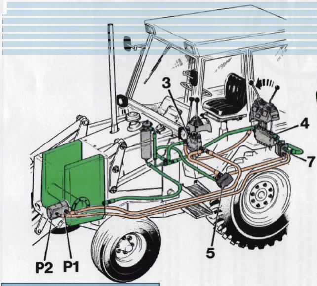

            visto lo schemino postato da luca N.1? vale anche per la 3cx?... oppure ha qualche sorta di predisposizione?

                  Salve. Ecco lo schema originale. La valvola per il martello e la 7.
                    Mille grazie per la condivisione, quindi deduco che già abbia una sorta di predisposizione all'impianto martello. Mentre per azionare il martello dovrei mettere un pulsante collegato con un'elettrovalvola ad una valvola di priorità oppure il punto 7 in figura è già una valvola di priorità predisposta da jcb?
                      L'impianto martello è semplice da montare sulla macchina ma senza il telaio macchina non si può dire nulla. La 3CX è in produzione da 25 anni e gli impianti idraulici sono stati fortemente implementati/agggiornati nel corso dgli anni.

                                  Appunto chiedevo per sommi i capi in cosa consiste la modifica... faccio un esempio: la 3cx in questione è predisposta tutto il necessario e manca solo la tubazione esterna (esempio ripeto), oppure bisogna realizzare un impiantino e portare i tubi al braccio... perché se mi dite che è predisposta mentre l'officina mi vorrebbe rifilare un impianto completo saprei che dovrei cambiare officina (premetto che jcb qui da me non c'è nessuno)
                                  Non so se il kit originale è ancora disponibile per quella macchina. Stiamo parlando di una macchina che se è giovane è del 1990.
                                  La macchina non ha predisposizione se non le forature nel telaio e un'uscita del distributore.
                                    quindi la soluzione più rapida sarebbe una valvola di priorità a comando elettronico montata sul tubo della mandata che va dalla pompa al distributore, sulla valvola di priorità ovviamente colleghiamo la linea di mandata da applicare sul braccio (con una valvola di non ritorno) mentre il ritorno da applicare al braccio lo colleghiamo al serbatoio idraulico ( dove potrei collegarmi? )... quindi ora avrei 2 quesiti:
