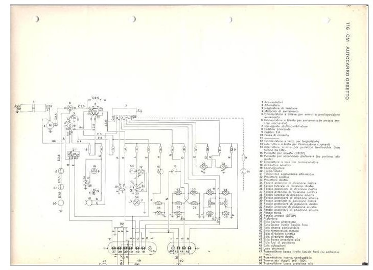

    Gentilissimi, a tutti una buona Pasqua, ho acquistato un om orsetto, se potete aiutarmi, i fari non si spengono, si gira la chiave e si accendono anche i fari, come si può fare, avete un libretto uso e manutenzione, saluti e grazie

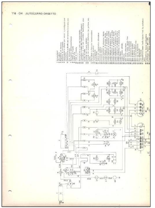

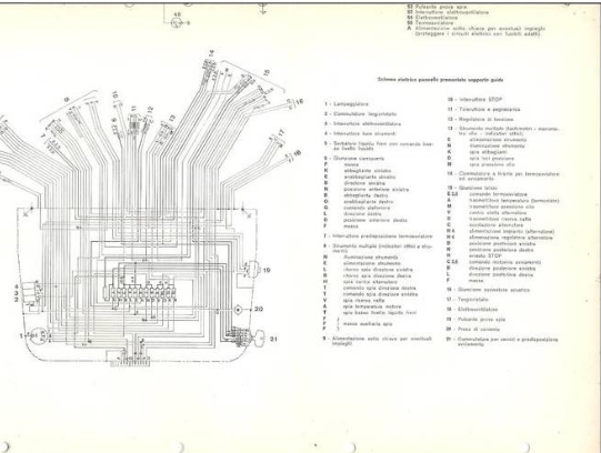

    Buona pasqua... vedi se da sto schema capisci.....ciao.

      Banali domande, l'interruttore delle luci funziona regolarmente?
      L'impianto elettrico in generale in che condizioni versa?

          Interruttore in corto circuito a massa?
