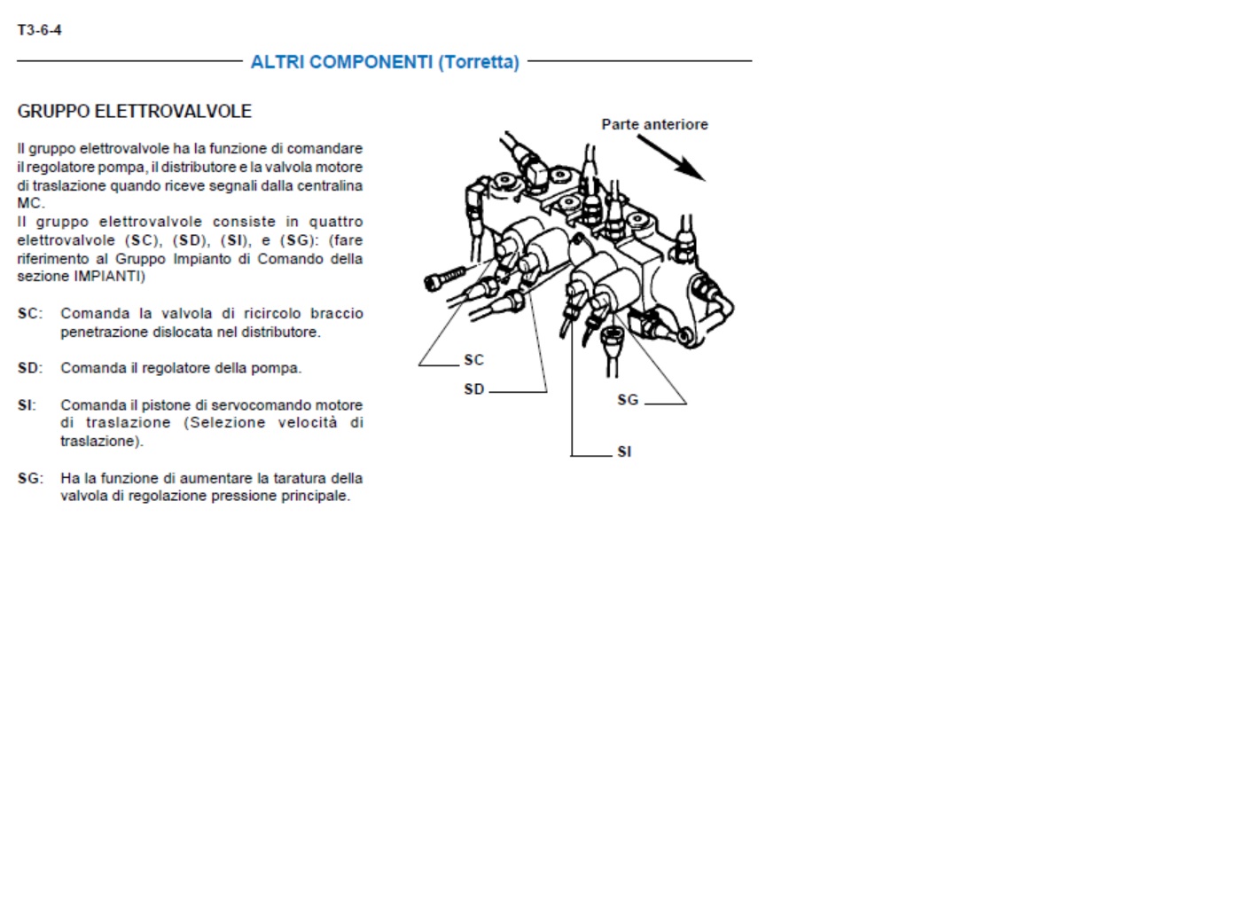

              ecco l'elettrovalvola in questione....

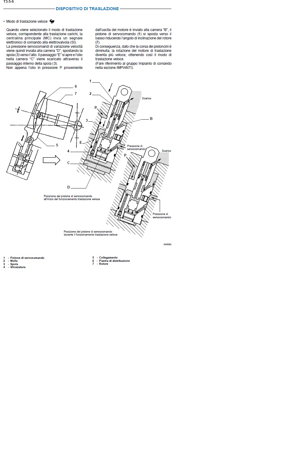

                  quello che ho postato io E' tratto dal manuale del FIAT HITACHI EX 215

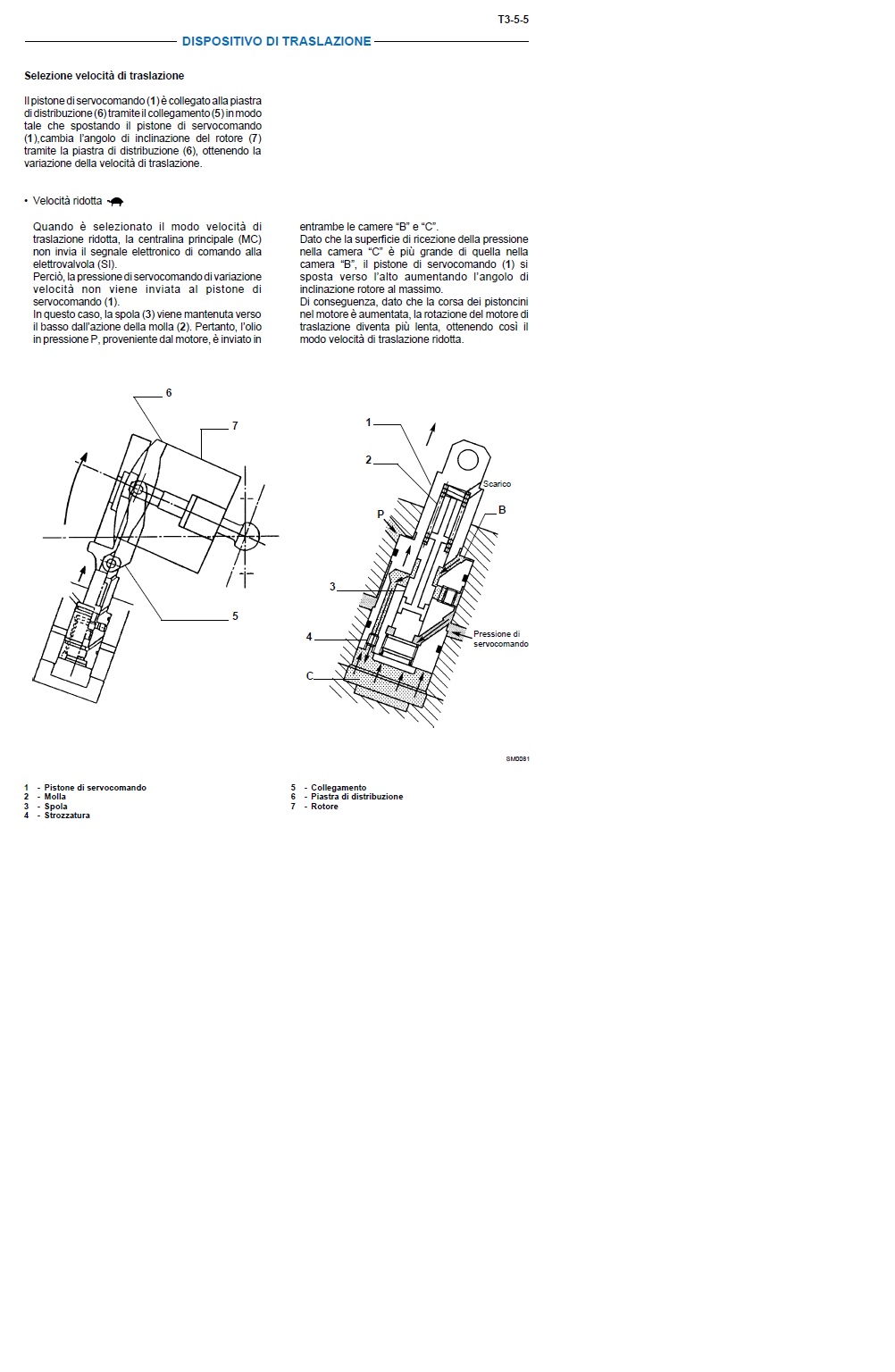

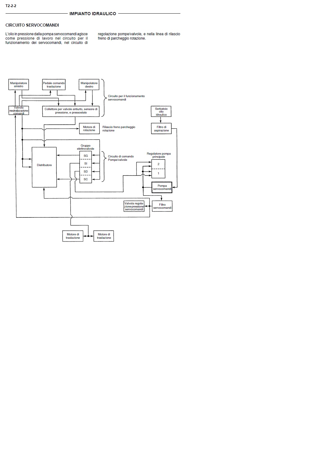

                          ... questa informazione NON E' CORRETTA e, causa anche la troppa sintesi, è fuorviante. Anche se questo è un modo di dire che ho già sentito anche da meccanici autorizzati e all'interno di un certo discorso può (forse) avere senso, direi che per aiutare il forum è meglio dare informazioni più corrette e complete.
                          allo scopo allego stralci del manuale
