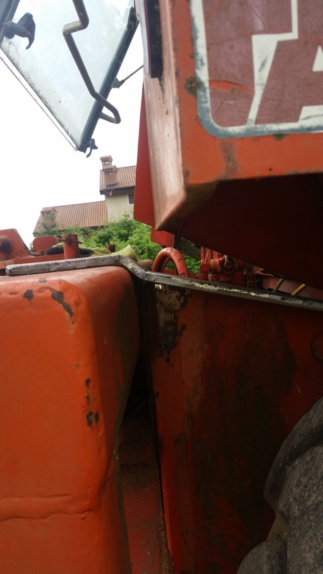

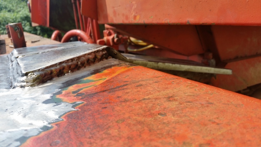

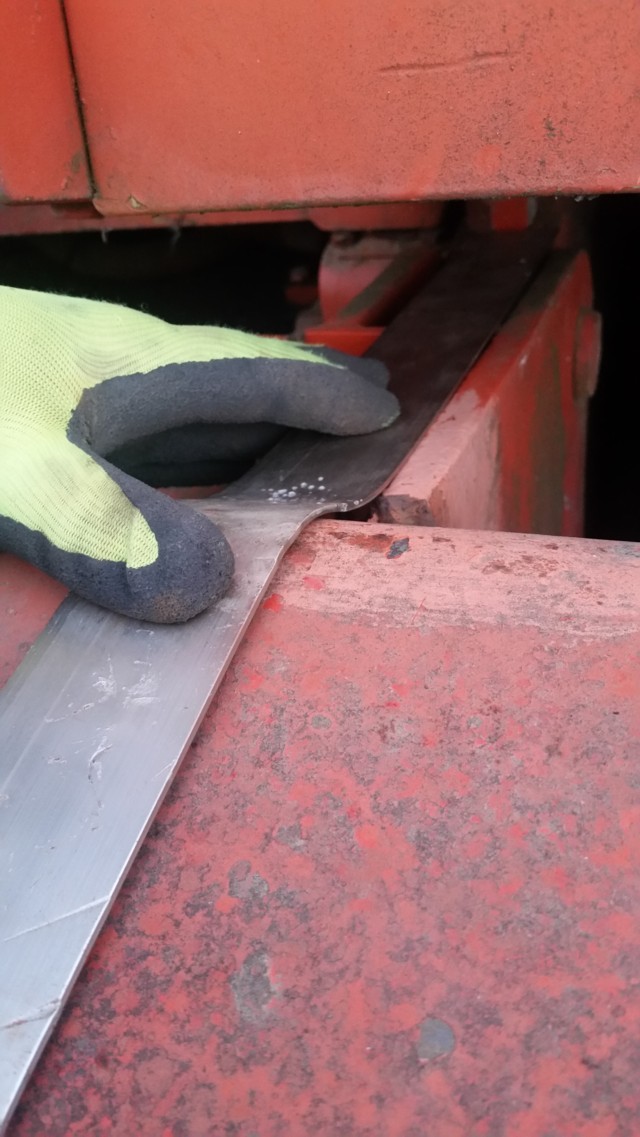

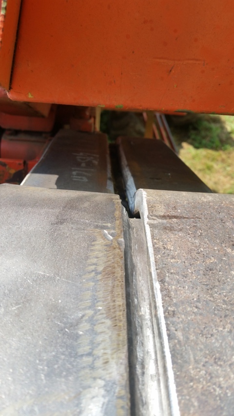

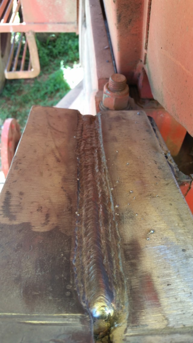

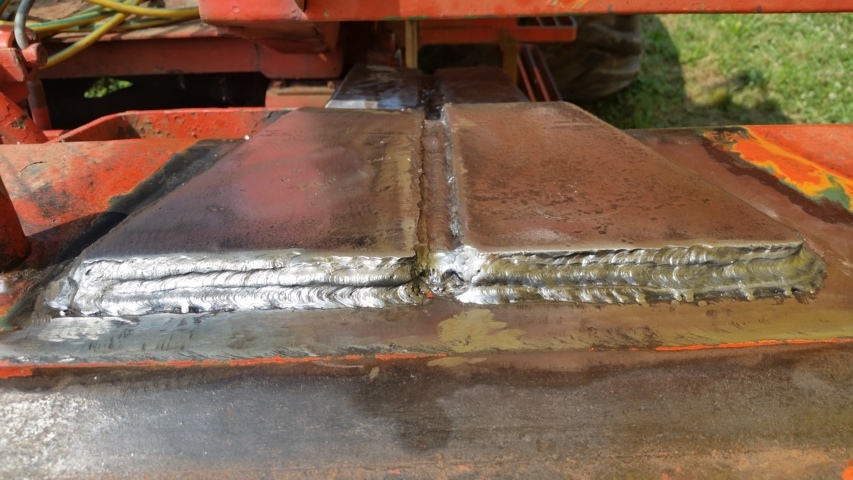

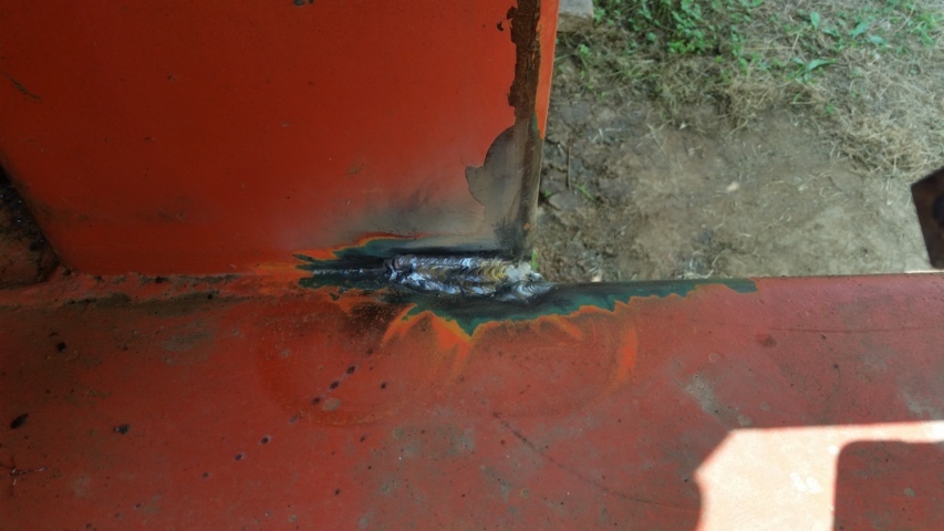

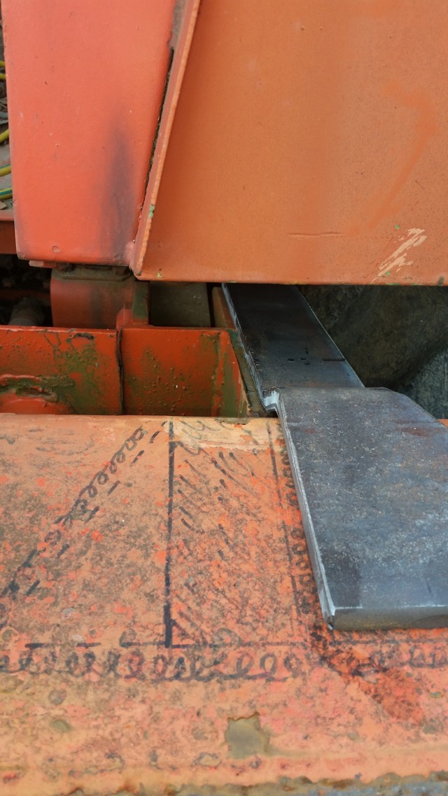

questo ha lo scopo di non aver punti dove può partire una cricca a bordo saldatura giusto?e stesso vale per il consiglio di imbullonare o chiodare se non sbaglio! come si fa a chiodare una lastra di 16mm?

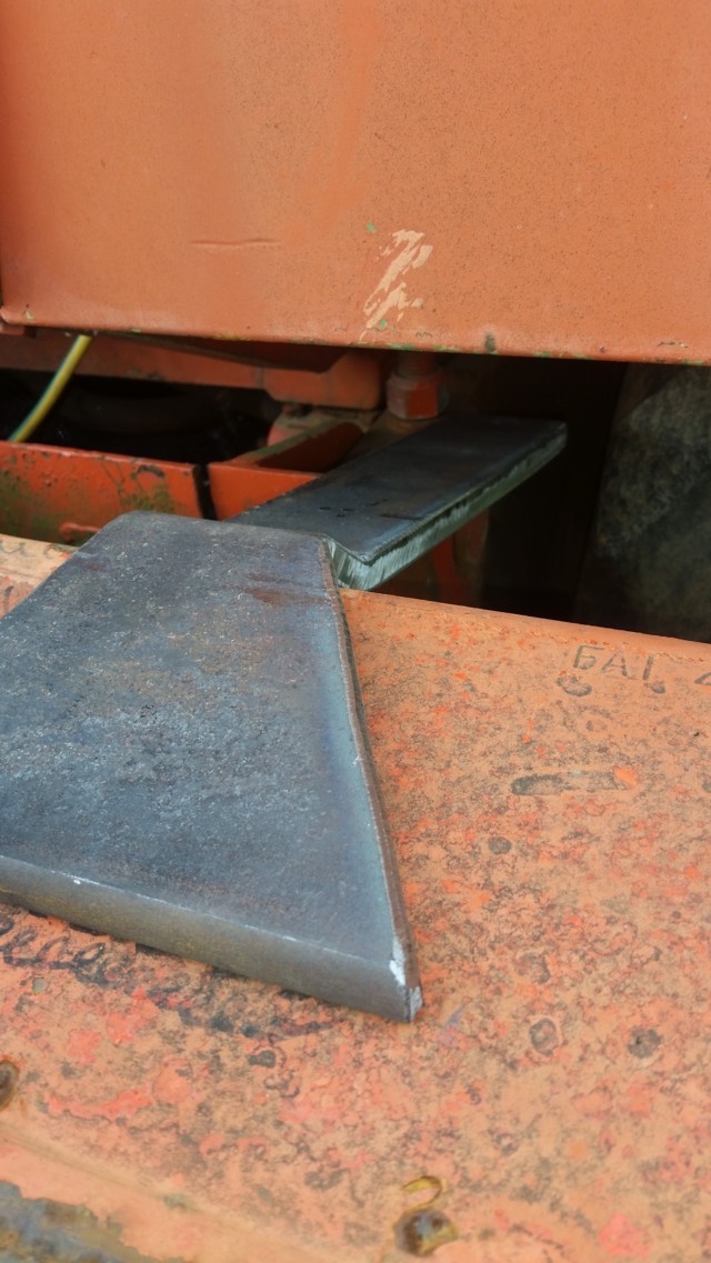

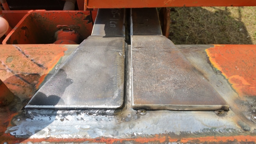

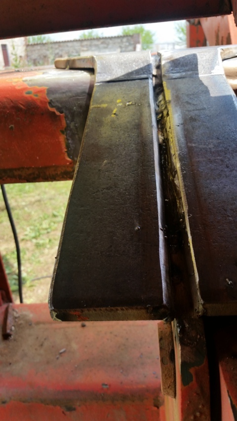

Invece di due piastre è meglio una e tagliata a plasma o flessibile guisto sopra il lamierone verticale?
come cavolo si fa a capire che tipo di acciaio è?

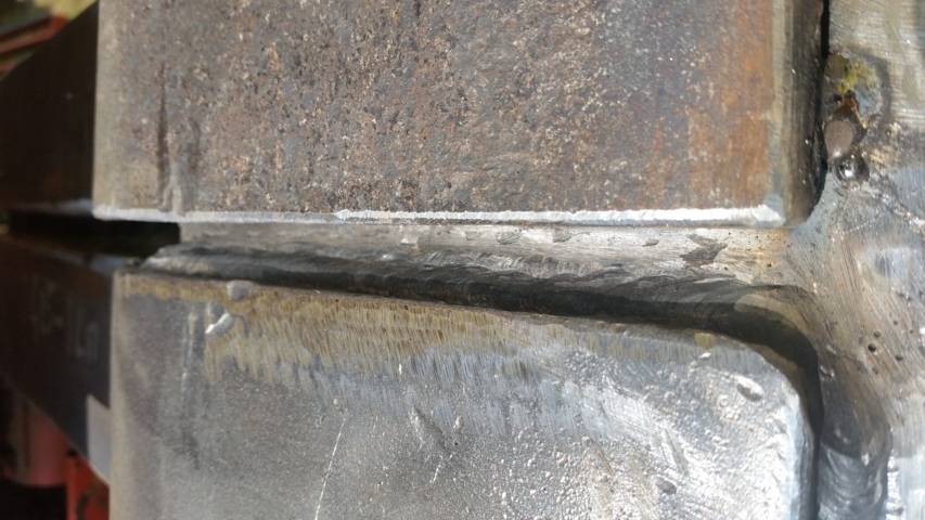

Non saldare la faccia inferiore del rinforzo alla parte curva del traversone ma inserisci un pezzetto di tondo di 10 - 12 mm; lungo 2-3 cm;nell'incavo e termina la saldatura laterale su di esso.
