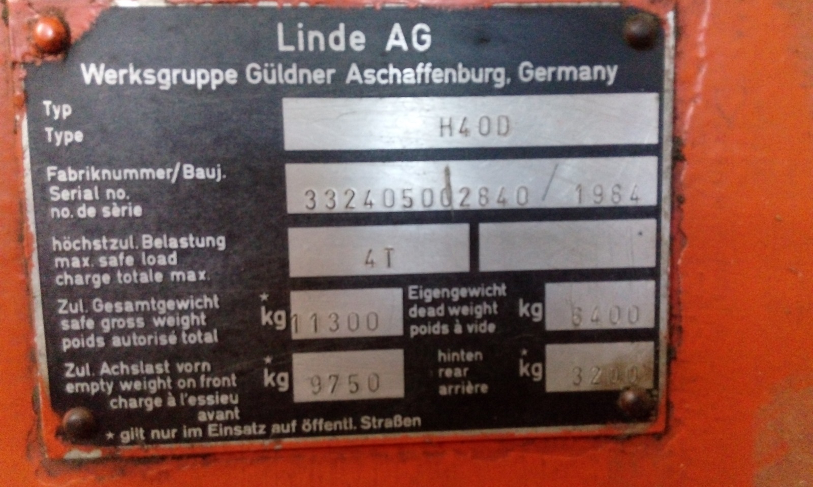

            Avrei bisogno di leggere la placchetta di identificazione, visibile di fronte, a sinistra sulla foto: e possibile ?
            Cosi ti posso dare il manuale.

                        allego la foto della targhetta

                          Purtroppo scorrendo su LSG la documentazione tecnica non e' presente: anche l'archivio pezzi e' molto limitato.
                            ciao Gabry, qui sotto link per manuale uso e manutenzione del 332,

                                              specifico che il modello è H40D non riesco a modificare il titolo comunque un po di fumo esce dalla parte bassa dei collettori di scarico ma non dalla canna fumaria, mi leggerò altri post e cercherò di capire il problema qualche link comunque sarebbe gradito grazie

                                                    Se la memoria non mi inganna allora si tratta di un 4 cilindri.
