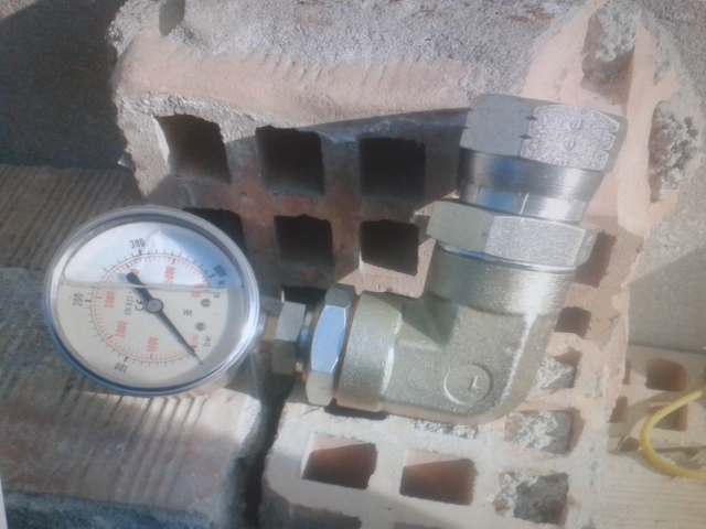

    ho provato a inserire un manometro nei tubi del braccio penetratore per controllare la pressione,la quale dopo avrei dovuto sistemarla sulla ralla, però ho trovato 130bar in spinta e 180 in rientro.la ralla lavora a due diverse pressioni?
    poi ho provato la pressione della benna è arriva a 200 bar.
    ho provato a regolare la vite di massima sl ditributore però sono arrivato a 180 bar di piu non si puo perche è finita la vite per il registro piu di cosi non si avvita.poi non vorrei fare danni non sapendo a che pressioni deve lavorare
    qualcuno di voi conosce le pressioni di taratura di questo escavatore?ha quanto va messa la ralla e a quanto il penetratore?

          Un dubbio,ma le verifiche le hai fatte "tappando"con il manometro la rispettiva linea di mandata?

            per la taratura si ho scollegato il tubo dal cilindro e li ho inserito il manometro.

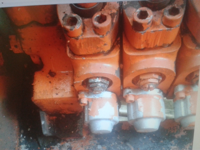

                          ho parlato con il meccanico,ha detto verra a fare le tarature delle pressioni ma non scambia nessuna valvola se possibile,intanto su suo consiglio ho aperto quella che non andava altre 180 bar,e al suo interno ho trovato la molla rotta,sarà reperibile solo la molla ho servirà la valvola di massima completa?saranno reperibili facilmente in negozi di idraulica?
                            ...potrebbero anche avere problemi che ne impediscano la corretta taratura...
                            Originalmente inviato da frugo85 Visualizza messaggio

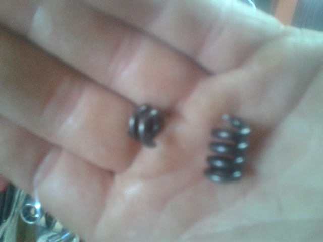

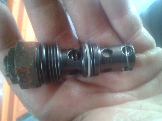

                            ...ho aperto quella che non andava altre 180 bar,e al suo interno ho trovato la molla rotta...
                            Un problema risolto.
                            Per la valvola basta recarsi in una buona rivendita di materiale oleodinamico ben fornita e reperirla non dovrebbe essere problematico.
                            Sostituire solamente la molla é fattibile, ammesso che il rivenditore riesca a capire la marca della valvola in questione.
                            Solitamente sulla valvola stessa sono impressi dei numeri identificativi che permettono di capire l'eventuale range di taratura, in altri casi la molla ha una estremità colorata, tale colore serve per identificare la durezza della molla che serve sempre per identificare l'eventuale range di taratura (almeno sule valvole oilcontrol é così)
                            Marco B
                              purtroppo su questa valvola non è inciso nulla e neanche la molla ha colori indentificativi,domani vado col pezzo in un megozio di idraulica e vediamo che si puo fare.

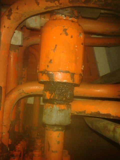

                              un altra cosa che cosa è la valvola in foto?anche su questa non è inciso nulla,è collegata al braccio principale,al tubo di mandata che alza il braccio.
                              è per caso una valvola di strozzo unidirezionale da strozzare il rientro del braccio in modo che venga giu sempre guidato dal olio e non a folle con il suo peso?
                              il braccio penetratore non ha valvole infatti viene giu a folle con il suo peso,sara possibile inserirci una valvola per evitare il problema?Click image for larger version

                                purtroppo nel negozio di idraulica non avevano queste valvole ma sono riuscito a trovarla da un demolitore,montata è cambiata di molto la forza del braccio,adesso scava bene,pero la pressione va registrata.
                                sono stato dal meccanico il quale ma detto che non sono vere e proprie valvole di massima ma valvole antiurto che lavorano a distributore chiuso e che vanno registrate a una pressione piu alta della valvola di massima generale(a detto 300 bar)
                                lui mi dice di fare cosi:tarare la massima generale a 310 bar,registrare tutte le valvole antiurto a 300 bar escluso la ralla da mettere a 240 e poi riportare la massima generale a 270-280 bar.

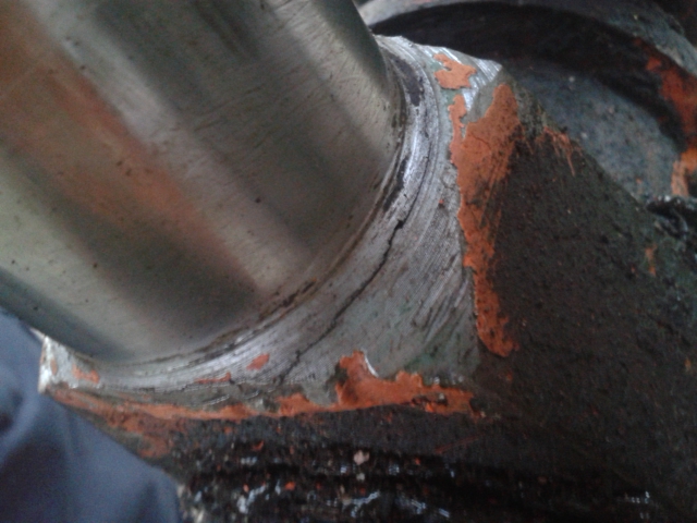

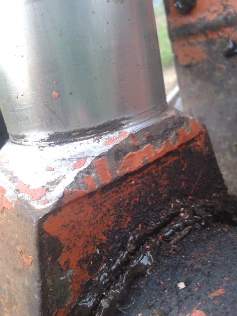

                                intanto ho trovato un altro difetto,che lo stelo del cilindro benna crepato dove ce l'occhio di attacco al perno della forcella benna tutto intorno ha una crepa ben visibile,adesso come sono collegati stelo ed occhio? sono saldati oppure ce anche una filettatura?non si vedono cordoni di saldatura un po come se fosse stato saldato e poi tornito dopo,deve esserci per forza un filetto perche a mio avviso con una crepa cosi dovrebbe gia essersi staccato da un pezzo.
                                procedo saldandolo(saldatura ad elettrodo basico con i relativi smussi stelo tutto fuori e coperto e tutti gli accorgimenti del caso) oppure devo recarmi in officina specializzata?Click image for larger version
