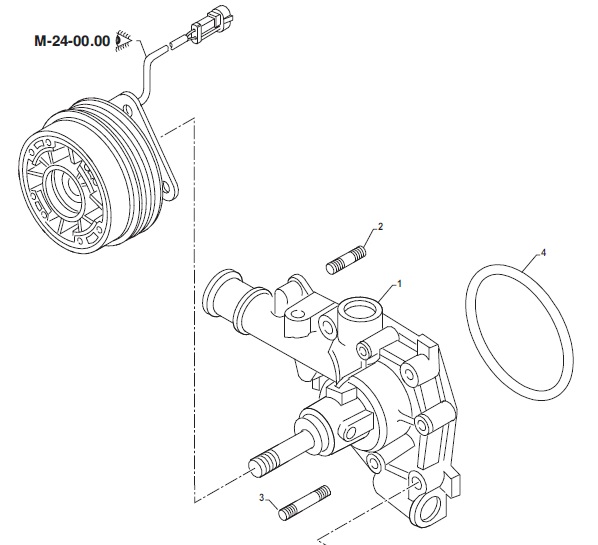

          Sarebbe questo. E' il giunto elettromagnetico, detto anche giunto Baruffaldi.
          Potrebbe essere solo da registrare (traferro) oppure interruzione elettrica tra sensore e giunto oppure sensore da sostituire.

            Si è quello che si vede nel disegno!
            Il motore non è common rail, dovrebbe essere il tipo 8140...
              Sì, si chiama sempre 8140, ma alla fine degli anni 90 il 2.8 aveva ricevuto l'iniezione common rail per poter essere omologato Euro 3, in attesa dei nuovi motori 2.3 e 3.0 litri.
              A parte l'impianto d'iniezione a controllo elettronico non cambiava nient'altro sul motore.
                  Ma quindi è questa quella che definisci 'elettroventola ?
                    Descrizione del sistema.
                    Da questo si dovrebbero già avere utili indicazioni per la ricerca del guasto.
                      Si, nel disegno la ventola vera e propria non si vede, è evidenziata solo la parte centrale.
                      Normalmente il motore è raffreddato solo dall'aria che passa nel radiatore, in situazioni + gravose, al superamento dei 90° scatta il meccanismo elettromagnetico del disegno che rende solidale la ventola alla puleggia posta sulla pompa dell'acqua per mezzo della stessa cinta che muove anche l'alternatore...
                      Nel Daily stradale (4x2) la ventola è sempre collegata alla pompa e quindi sempre in funzione.
                        Credo volesse dirti che tu definisci elettroventola una cosa che non lo è.

                        No, anche sui 4x2 c'è questo giunto elettromagnetico, tranne che su alcune varianti.
                          Allora non credo sia corretto definirla "elettroventola".
                            No, anche sui 4x2 c'è questo giunto elettromagnetico, tranne che su alcune varianti.[/QUOTE]
                            E' quello che mi avevano detto ad una officina Iveco, o forse si riferivano al VM90, lo scudato militare
