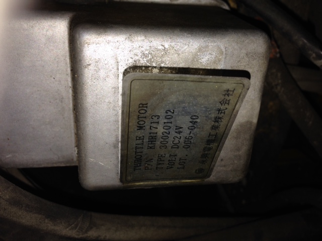

          Si Peppo e propri quello con il pannello lungo e di lato a dx i pulsanti che dovrebbero impostare il modo di lavoro non fanno niente , se li schiacci senti i relè che scattano ma non succede niente nemmeno se schiacci il pulsante nero posto sul pedale di ferro per cambiate la velocità del carro niente e morto ,
          Luca ti allego la foto del motorino dell'acceleratore come mi hai chiesto
          Grazio per il vostro interessamento

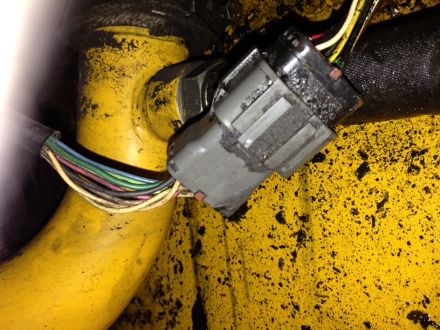

              Ok pappa , ma il connettore dall'altra parte e collegato alla centralina dietro al sedile per caso ?
              • #37
                Tutto è gestito comunque anche attraverso la ECU principale senza schema elettrico puoi andare solo a tentoni.
                • #38
                  Che e posta dietro il sedile di guida Giuso ?
