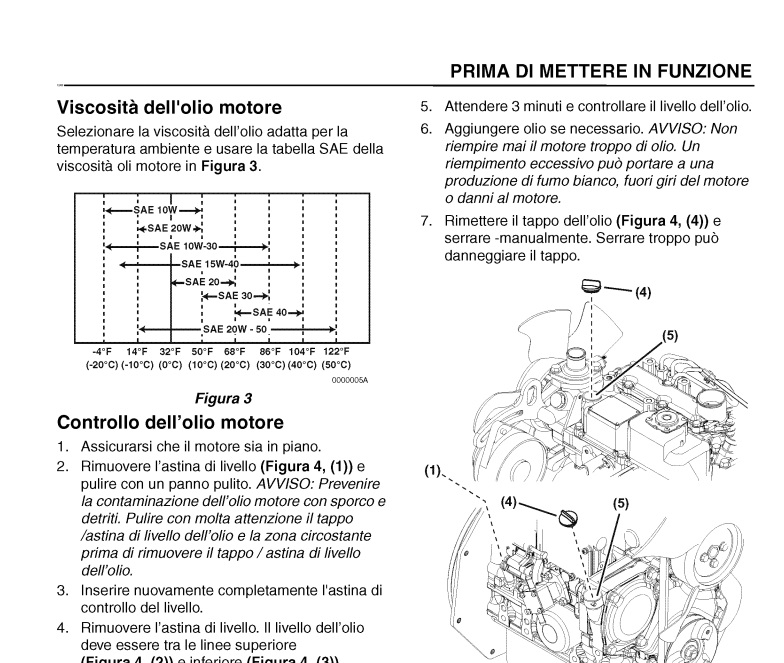

    ho da poco acquistato il miniescavatore Kobelco sk 25 del 2004, purtroppo non sono riuscito a travore manuali di riferimento so solamente che monta un motore Yanmar, vengo al dunque:
    non sapendo da quanto tempo non viene sostituito l'olio motore vorrei procedere alla sostituzione, ma quale olio motore, in termini di caratteristiche, devo acquistare?
    Considerate che l'escavatore in questione verrà utilizzato pochissimo, diciamo che è stato acquistato per sfizio.
    Grazie del vostro supporto
    Prendi la sigla del motore e cerca sul web, dovrebbe essere semplice risalire alla corretta gradazione.
    Marco B
      Su quale sito posso controllare? Ho fatto un po' di ricerche ma non ho trovato nulla.
      Il codice motore è 3TNE74N
        Se non riesci a reperire le specifiche, basta seguire la tabella ordinaria Yanmar attenendosi alle indicazioni.
        Marco B
          Per Yanmar 3TNE74 e 3TNE78A
          Leggi le specifiche e regolati...
