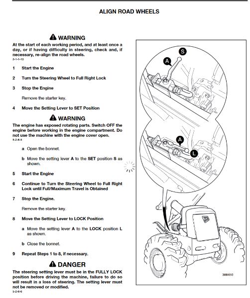

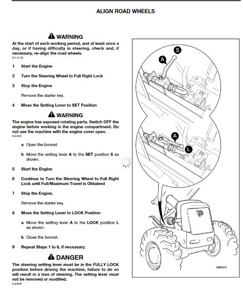

salve scusate la mia domanda ho una jcb 2cx e sul dietro scavatore
del 2007 ha da pocho che l'ho comprata, ma vengo il fatto,dopo un po di giorni che lavora ho notato che la macchina cammina fuori allineamento, di fatti cammina storta. come potrei fare per allinearla , grazie per una eventuale risposta.
