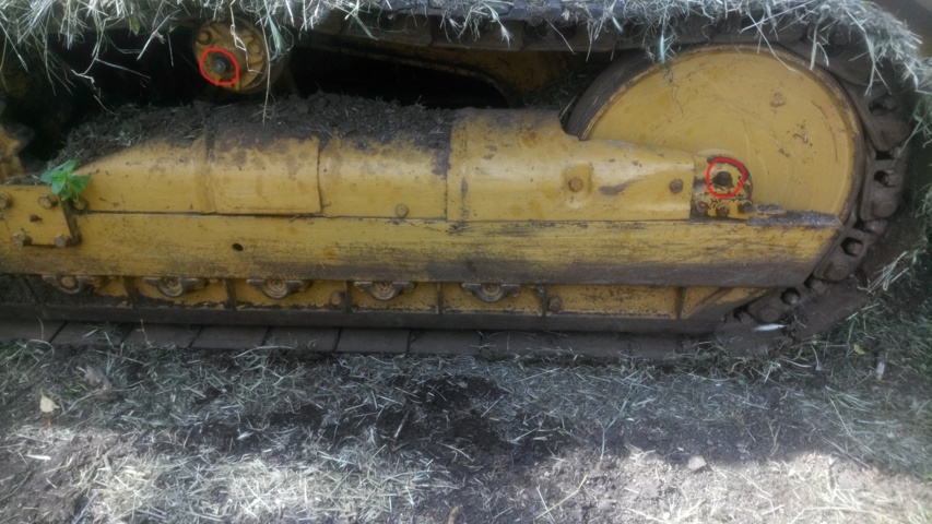

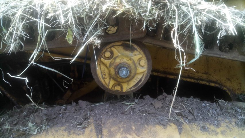

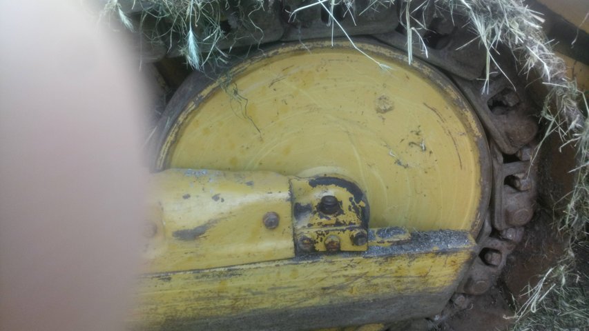

                    Rulli catenarie
                    Un saluto a tutti e una domanda: premesso che possiedo da poco una pala congolata Fiat FL4C Tubolare e volendo ingrassare il rullo che supporta il cingolo e quello della ruota anteriore; qualcono sa dirmi come va ingrassato ovvero se con grasso oppure olio. un ringraziamento anticipato e un saluto a tutti.

                        Originalmente inviato da Publiosiro Visualizza messaggio
                        certamente con olio, metti una foto del rullo (ravvicinata) e una del supporto ruota , avrai maggiori indicazioni
                          foto
                          Ti ringrazio per l'attenzione prestata e posto le foto per una migliore comprenzione, queste sono le foto. grazie di nuovo
                            ruota tendicingolo e rullo di sostegno non sono a lubrificazione permanente (vanno lubrificati periodicamente e non solo controllato che ci sia l'olio) l'olio da utilizzare è un sae 90 meglio se 140 con caratteristiche EP, purtroppo l'intervallo di lubrificazione è assai variabile in funzione del tipo di terreno in cui si opera, ti consiglio in via precauzionale di lubrificare ogni 50 ore. I rulli di appoggio sono invece a lubrificazione permanenete, con macchina in piano si svitano i tappi e si controlla che esca l'olio, se non esce si devono riempire con apposito attrezzo, leggi e cerca nelle altre discussioni dedicate ai cingoli fiat
