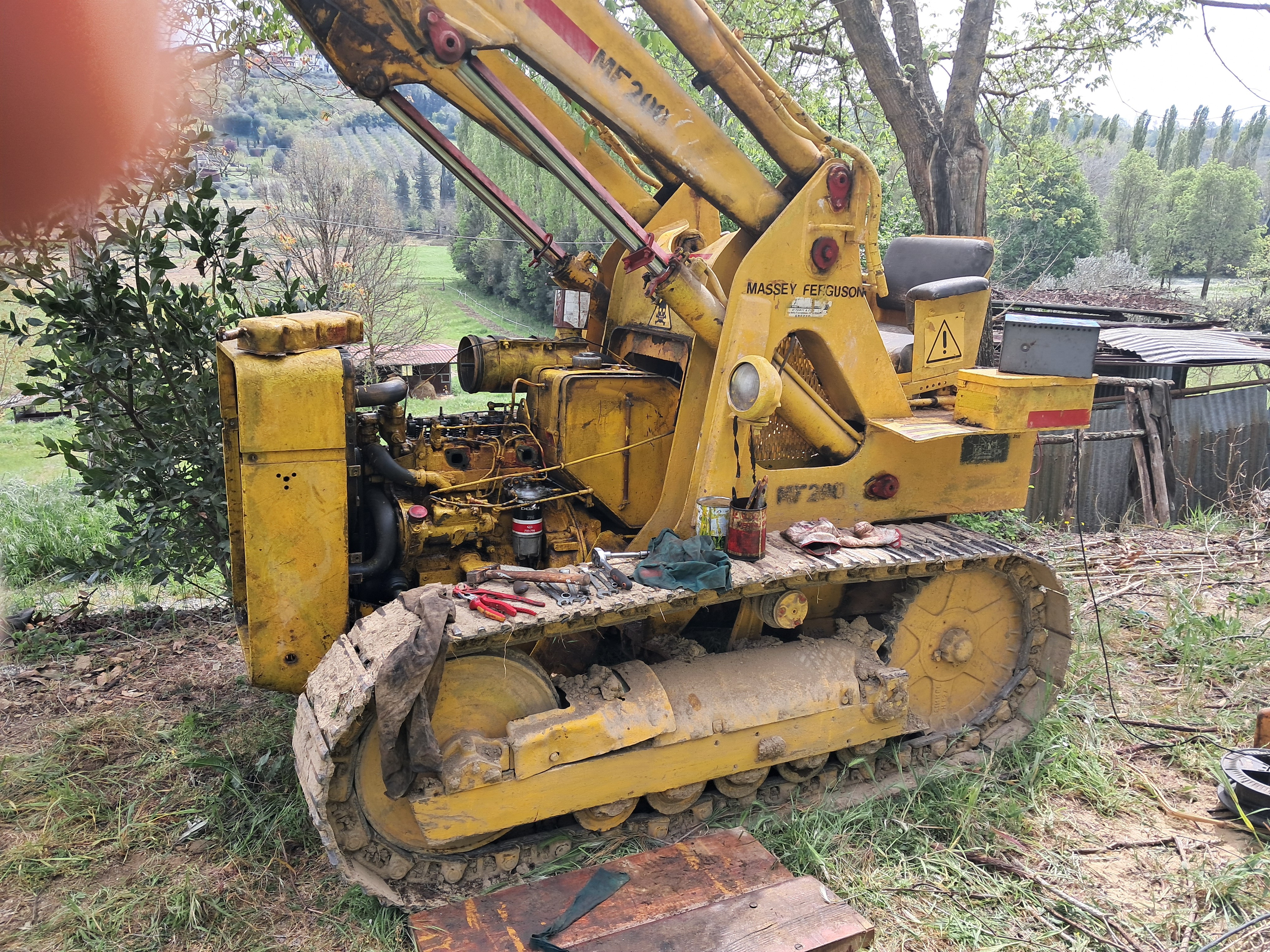

        Buongiorno a tutti quanti,
        Sto cercando Aiuto per risolvere un problema su il motore perkins 3 cilindri 3.152.
        Montato su una vecchia pala cingolata Mf 200.B.
        Funzionante perfettamente fino a 5 gg. Fa.
        Usata per togliere una frana su strada privata si e spenta all'improvviso.
        rimettendola in moto è partita ma a cominciato a "borbottare" e far un gran fumo nero e una notevole perdita di potenza non riuscendo a muoversi in terreno quasi pari. Nel mentre la portavo a rimessa si è spenta di nuovo e non è più partita.
        a questo punto ho cominciato ad analizzare: marmitta ok, filtri gasolio ok pompa gasolio a "C" OK compreso il filtro a rete.filtro aria pulito Ok, spurgo aria iniettore Ok , smontato anche il coperchio valvole ma è tt Ok, pressione olio motore Ok , COSA PUÒ ESSERE il problema?? tengo a precisare che al motore è stato rifatto le Bronzine di banco 25 anno fa, ma non è stata ne smotata ne revisionata la pompa di inniezione....PUÒ essere questa..? È possibile controllare il corretto funzionamento della pompa di inniezione senza strumenti professionali?
        Qualcuno gli è successo qualcosa del genere a questo motore e come a risolto??
        prima di chiamare il meccanico volevo rifare cavarmela da solo se è possibipossibile...Restando in attesa di un Vs. Riscontro ringrazio anticipatamente.
        saluti

          Ciao, fai una prova compressione. Togli gli iniettori e prova. La mia terna, stessa disavventura. Era la guarnizione testata.
            Non dovrebbe essere la pompa di iniezione. Dovrebbe essere modello completamente meccanico autolubrificante al gasolio. Filtri forse ne ha uno che funge da polverizzatore come i carburatori.
            devi allentare si sia sotto a chiave 8/9mm e sopra con le stesse chiavi.
              Sono un pistone di mandata sotto e ritorno sopra. Prima si sfiata l'effetto sotto, chiudi e sfiati l'effetto sopra. Chiudi e sfiati gli iniettori e ritorno al serbatoio.
              Vedrai che ti ruggisce. Devi sfiatare sempre col motore acceso e per sicurezza fallo 2volte fino a che il motore sta acceso accelerato medio per almeno 10min
