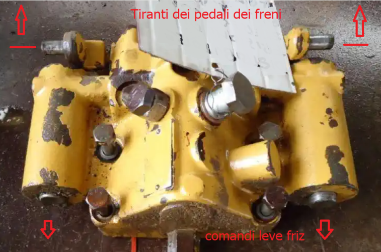

    come da titolo mi sto imbarcando in questa modifica, ho giá acquistato l'attuatore idraulico di sterzo, che é un corpo unico composto da un distributore e 2 pistoncini.
    Sto organizzando le geometrie e lo spostamento di alcune tubaziioni, non che la modifica dei pedali e dei relativi leveraggi.
    Qualcuno che possiede una FL4M mi potrebbe mandare qualche foto del sotto pedana? tiranti, pedali, tubazioni, moncherini leve di sterzo, insomma un po di foto della zona sotto la pedana.

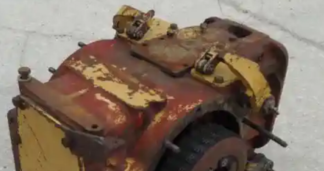

                    Salve veda un pò qua:
                    cosa monta la M per azionare le leve della scatola cambio/riduttori.
                    https://www.usatomacchine.it/usato/distributore_frizione_di_sterzo/distributore_frizione_di_sterzo_fiat_allis_fl4m_e_ fl4l-UF068
                    e la scatola
                    https://www.usatomacchine.it/usato/scatola_con_coppia_conica_e_frizioni_di_sterzo/scatola_con_coppia_conica_e_frizioni_di_sterzo_fia t_allis_fl4m_-l-IQ024
