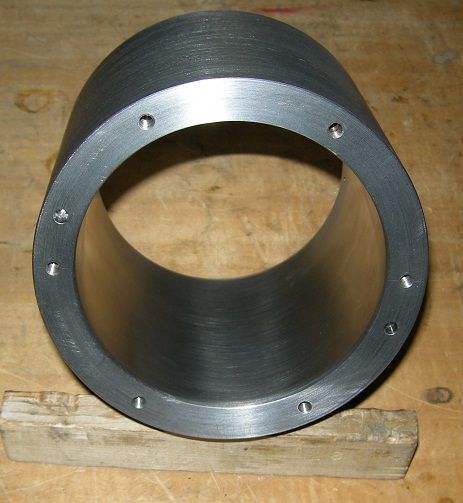

                            Un esempio di utilizzo: per tornire questo cilindro (della pressettina che ho fatto per spernare le catenarie della mia fl6...) con il mio Fortuna, ci ho messo qualche giorno...
