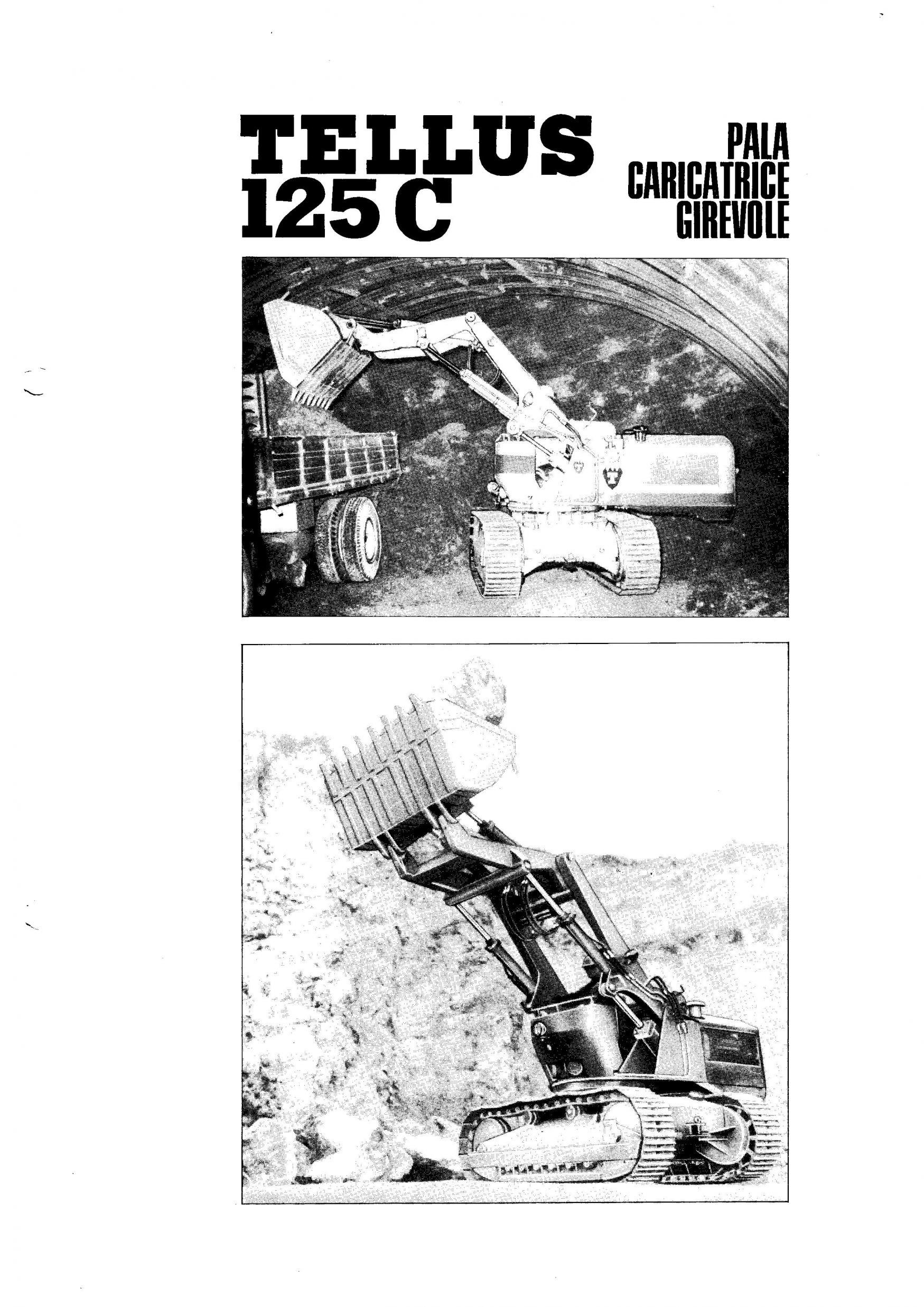

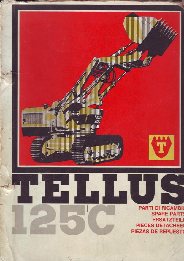

                                                Sono incuriosito dalla vostra discussione sulle pale cingolate prodotte dalla Benati,oltre alle storiche 50/55/con cambio meccanico,poi tutta la serie delle 60,hc/ps/e per finire psb,poi la famosa 7.16,la 130 ps e per chi a buona memoria la Benati rilevo' dalla TELLUS con sede a Torino e stabilimento a Trieste una sorta di pala cingolata con torretta girevole di 360°,motore Deutz 6cil. a V come noto raffreddato a aria montato posteriore,con 2 pompe idrauliche comando idrostatico per la traslazione con cingoli indipendenti,e braccio con scavo frontale ,praticamente una volta posizionata il carico della benna non veniva fatto tramite la spinta dei cingoli ma dalla spinta del braccio frontale e per lo scarico bastava girare la rotazione idraulica per rovesciare sia lateralmente che posteriormente,vi dico una Belva,io personalmente ho avuto la fortuna di metterci le mano sia attrezzata con benna che con fresa in galleria,una pala per quei tempi davvero rivoluzionaria,poi dopo la Benati rinnovo il progetto commercializzando la Multi-works 150 e 180,ma questo e' un alto discorso,se qualcuno e' incuriosito e' in mio possesso il catalogo originale dei ricambi con foto,magari
                                                a richiesta vi posso accontentare per conoscere come era fatta una pala cingolata con torretta girevole.W la Grande Benati

                                                    TELLUS Stabilimenti Meccanici Triestini (Trieste)
                                                    Sede via Freius,21 Torino
                                                      Originalmente inviato da amilcare Visualizza messaggio
                                                      Sbaglio o pare la brutta copia di un escavatore con braccio monco?
                                                        dall'amico amilcare! Spero siano di vostro gradimento!
                                                        unico usato trovato!
                                                          A parte le gallerie,quali vantaggi offre?
                                                            Forse il progetto non e' stato capito o voluto capire,forze per la complessita' dell'insieme ma vuoi mettere,con questa pala cingolata in fase di carico tutta la trasmissione non e' minimamente sollecitata,i cingoli/i riduttori/le frizioni/la coppia conica ecc. sono in stallo,il carico avviene con la sola spinta del braccio frontale con i due pistoni e se vogliamo i piostoni della benna,quando e' necessario basta sostituire i pacchi interessati e con due soldi il mezzo torna efficente,tecnologia zero tanto motore e grosse pompe,lode alla Tellus per l'ingegno e la Benati che ha avuto l'intuito dell'evoluzione delle pale cingolate,poi le cose sono cambiate,anche perche' stiamo porlando degli anni 75/80,leggi,normative ecc..
