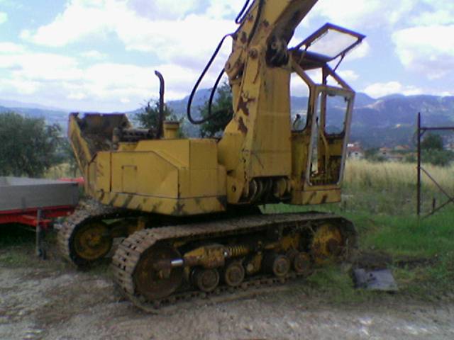

    guardate questa foto inviata da dozer83 sul album che modello è?????
    è il prime che vedo
    complimenti per la foto dozer83
    simit 600 s

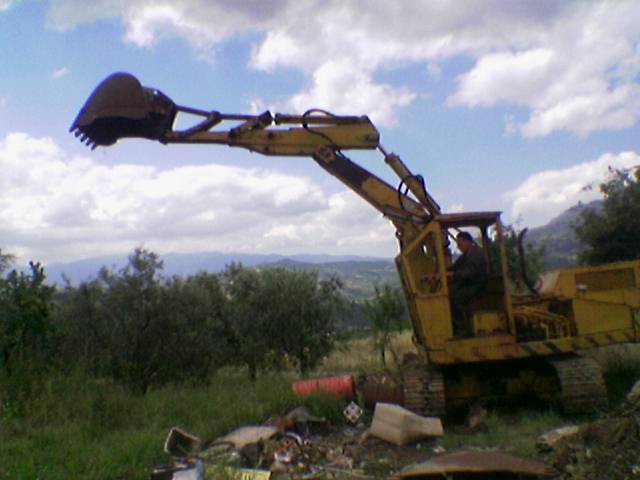

        la macchina e mia un ricordo della mia giovinezza ne ho fatti di lavori con questa l'avevamo comprata gia vecchia ma efficientissima

            Ciao, sinceramente anche io quando ho scattato quella foto sono rimasto un po colpito, nn avevo mai visto prima un modello di escavatore FiatAllis del genere.
            Secondo me potrebbe essere un modello intermedio tra l'ultima serie di Fiat SL e la prima serie dei Fiat Hitachi.
            F.M.
              non potrebbe essere una macchina di un altra casa marchiata Fiatallis?
              come ad esempio i Demag H30 e H35 che erano dei Benati 3.30 e 3.35 con le scritte Demag......
              Dozer, semmai cmq poteva essere tra la serie FE e gli FH......gli SL erano più vecchi.
                E' UN FIAT-ALLIS FH 220!! ! e credo che in giro ce ne siano davvero pochi

                  Nn penso sia un 220...è piu piccolo visto dal vivo, magari la foto inganna.
                  F.M.
                    guardate qui mai visto però non è uguale
                      si effettivamente la dalla foto nn si capiscono le dimensioni allora sara un fh 200 fiat allis quello dietro invece e' un hydromac !! x dozer83 nn e' che sarebbe possibile fagli qualche altra foto????

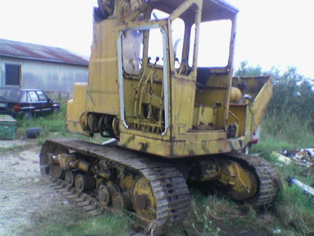

                        Ho notato un altra cosa guardate i pistoni del monoblocco messi al contrario! usciva cosi' o l'ha fatto il proprietario??? sempre piu' dubbi mmmmmmmmm........

                          a me erano proprio i pistoni che non mi convincevano.......
                          i Fiatallis avevano i pistoni rovesciati solo su FE40 e FE45
                          effettivamente potrebbe sembrare un FH200 Fiatallis....però la cabina è diversa.....
                          e se fosse una macchina taroccata????????
                            dici??? la cabina a me sembra uguale potrebbe essere stato pure un prototipo visto che di quelle macchine credo che ce ne siano molte poche boh !!
                            io dico fiatallis fh200

                              se guardi la forma della cabina è uguale....
                              però l'FH200 ha il finestrino nella porta in 2 pezzi e un finestrino intero dietro la porta.
                              questo ha il finestrino intero davanti alla porta e il vetro della porta è in un pezzo unico e non c'è il vetro dietro la porta.
                              poi anche il cofano mi sembra più squadrato del FH200.....
                              l'FH200 aveva il faro nel cofano sul lato sx e questo non ce l'ha.
                              il carro mi pare diverso dai carri dei Fiat.
                              il disegno del braccio mono potrebbe starci, però ha i cilindri rovesciati.
                              l'unica cosa certa è che la scritta è quella nera che c'era sugli ultimi Fiatallis......
                              secondo me o è un prototipo oppure è una macchina taroccata oppure una macchina prodotta da qualcun altro e venduta con marchio Fiatallis

                                  io mi butto sul prototipo o su una primissima serie del fh200fiat allis pero' ci sono due cose che ho notato i carri sono quasi nuovi con ancora attaccata la vernice (meno che sui pattini) mentre il dietro e accartocciato e mi viene da pensare ad un prototipo che ha subito un incidente ed invece di ripararlo e' stato usato per i ricambi (che sicuramente andavano bene per la serie fe!) nn credo che sia un escavatore di un altra marca riverniciato !

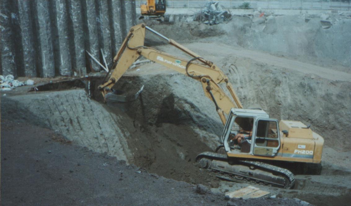

                                    L'escavatore di quella foto è davvero un mistero.... Ora vorrei approfittare dell'argomento per chiedere alcuni chiarimenti sulle ultime serie F-A e sulle prime F-H.Guardando la foto di quell'F-A FH220 sembrerebbe un FH200 con la cabina diversa.....Poi ricordo quando fecero lo scavo di casa mia,quando purtroppo si guastò il carro dell'Hydromac portarono un FH200 nuovo di stecca,le primissime serie (era il '91),e la cosa strana è che sul braccio c'era scritto Fiat-Hitachi,però c'era anche il simbolo F-A..... Qualcuno sa spiegarmi il perchè?C'erano tante differenze tra gli ultimi F-A e i primi F-H?? Dei modelli FH (come il 220 della foto) marchiati F-A c'era tutta la gamma??(ovvero c'è in giro anche qualche FH400 marchiati F-A?) Grazie anticipatamente,e scusate un po' x questo groviglio di nomi e sigle.

                                        Ragazzi, se tutto quello che avete scritto è riferito all'escavatore nell'album.. mi sa che sia un Fh220 preserie destinato all'esportazione..e quindi rientrato in Italia per vie traverse...
                                          lo credo anchio trakker però è strano nenache su giornali dell'epoca l'ho mai visto
                                            Considera che la Allis era statunitense, per cui capace che quella macchina fosse destinata a quel mercato o quà in Svizzera o in Germania (non è raro trovare escavatori FA nelle cave quà...che ancora lavorano), per cuiessendo un export, sulle riviste italiane non se ne parlava.. perchè dei musoni Iveco attuali, se non ci fosse Internet, chi ne saprebbe qualcosa?
                                              vedendo il carro sembra che la macchina non abbia lavorato molto
                                              sicuramente non era una macchina venduta i italia
                                                Mi sa tanto che è una macchna per il mercato Francofono... (quindi, Svizzera, Belgio e Francia..) domani chiedo al mio titolare, stampo una foto e gliela faccio vedere..
                                                  Si Giorgio,quello che mi ha finito lo scavo era proprio come quello,solo che aveva il braccio monolitico,mentre quello della foto ha il triplice.
                                                  X quanto riguarda l'escavatore della foto di Dozer83 provo a cercare tra gli usati dei concessionari francesi,magari ne salta fuori uno....
                                                    puo essere anche un vecchio fiatallis però di quelli commercializzati in sud america e spagna cosa dite voi

                                                        Ciao RAGAZZI ma il primo escavatore nella fotografia non e un SIMIT a me pare propio un SIMIT la torreta di fianco alla cabina non dritta ma smussata il colore ma magari dico una cazzata ma sembrerebbe propio lui il 220 SARA marcato anche ALLIS ma il cofano motore e alto il carro non e certo quello dell FE la cabina squadrata sembra quella dei vecchi KOMATSU CARRO e catenaria sembrano HITACHI perme macchina di tranzione allis hitachi ciao.
                                                          Cat di che macchina parli? di quella che si vede accanto al Fiatallis nella foto sull'Album???
                                                          quello li mi sembra un'hydromac gommato....
