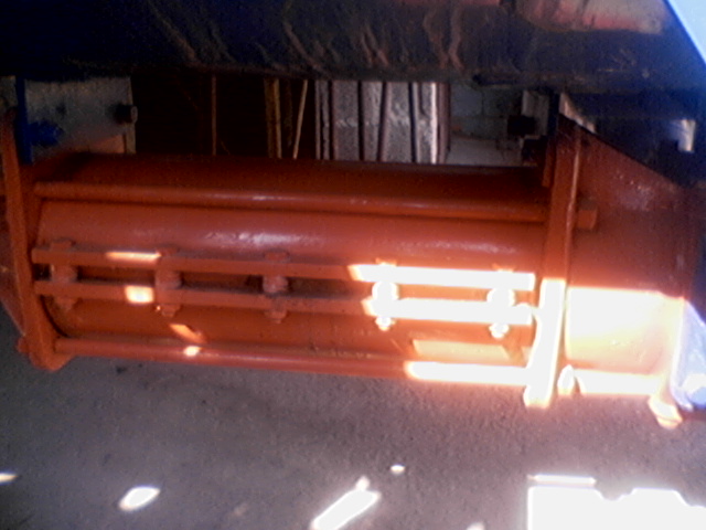

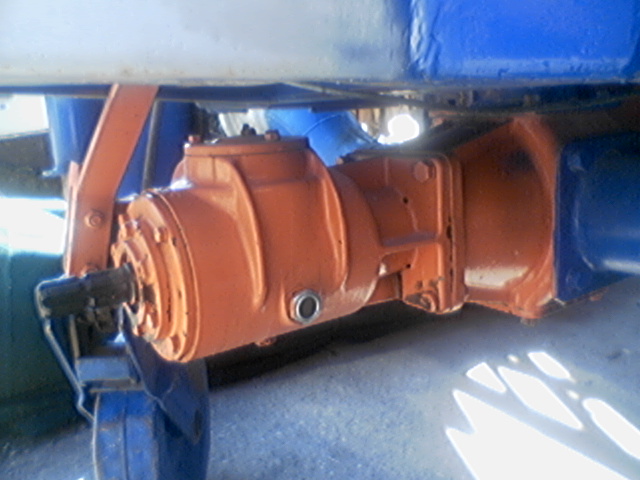

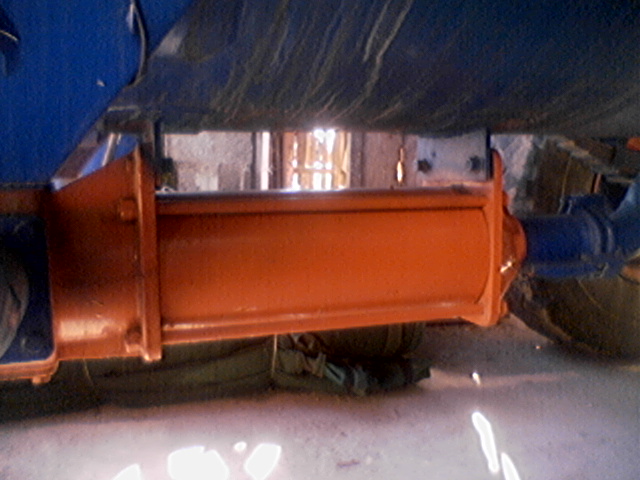

                Io la pompa trituratrice l'ho montata direttamente sulla botte ed è uno spasso....ingurgita praticamente tutto solo che bisogna stare attenti ai sassi!
                • f.trocchi
                  • 13/08/2006
                  • 11
                  In partica, Giampi, hai messo la pompa sotto la botte e la azioni al posto della pompa di vuoto; hai poi inserito il tubo di scarico nella botte. Se tu mandassi il liquame invece che dentro la botte, mettiamo, su di un campo adiagente, a quanti metri potrebbe essere inviato il letame?
                  Indicami per cortesia il tipo di pompa, la ditta costruttrice e ,magari, la spesa che hai sopportato per acquistarla.

                      Sì è come dici tu, la pompa è al posto del depressore, non l'ho fatto io ma vengono costruite così dalla fratelli Moro di Pordenone (famosi in zona per questo tipo di applicazione) gurda questo link:
                      La spesa per questo tipo di pompa dovrebbe aggirararsi sui 2500 euro. Sinceramente non ho idea a quanti metri riesce a mandare il liquame comunque non credo ci siano grossi limiti considerando che la pressione massima di esercizio arriva a 8 bar (dovrei provare a mandare il liquame dentro al rotolone che è lungo 300 metri).
                      Grosso difetto di queste pompe è che se entra un sasso o un corpo solido corri il rischio di fare gravi danni (frizione sul cardano!!!!!!!) grosso vataggio è che riesci ad aspirare praticamente di tutto anche del semisolido.
                      Hemmm vedo che mentre scrivevo il post ne sono arrivati molti altri in mezzo dunque cercherò di spiegarmi meglio:
                      X Filippo: sì è proprio una Moro sp60 per la precisione
                      X Mefito: è vero è una pompa a vite viene usata anche per l'aspirazione di fanghi densi (addirittura fanghiglie nei cementifici) ha lo svantaggio come detto in precedenza dei corpi estranei ma considera che per bloccare e rompere tutto deve entrarci un bel bastone grosso o un sasso grande come un pugno e comunque esistone la frizione sul cardano. Può fare bene anche le veci di una pompa trituratrice.
                      A dire la veratà anche io ero dubbioso al momento dell'acquisto sul fatto di avere una pompa a vite (o monopompa) però poi l'ho provata e ne sono rimasto molto contento considerando anche che io la uso per svuotare le concimaie dall'acqua e dai liquami che rimangono sotto, il normale depressore non ce la fa appena prende un pò di letame residuo di blocca, invece la pompa Moro aspira e macina anche grumi di letame di dimensioni ragguardevoli. I primi modelli aveno il difetto di consumare subito la guarnizione interna (che è quella che serve per fare pressione) adesso come si vede dalla 3a foto del post 9 il problema è stato risolto inserendo una guarnizione più spessa che viene stretta (togliendo le rondelle) mano a mano che si consuma....comunque la vecchia pompa aveva durato 30 anni

                                Scherzi a parte, dalle foto allegate da Giampi emergono alcuni particolari tali da farmi avanzare l'ipotesi che si tratti di una Moro, es. il timone con forma particolare, il piede di sostegno molto indietro e con ruota, la pompa a vite (le Moro nascevano per l'appunto quasi tutte con questa particolare pompa, anche se vi erano dei modelli con pompe tradizionali a depressione) e la forma delle sue condotte. Non ultimo il colore, anche se a prima vista sembrerebbe riverniciata.
