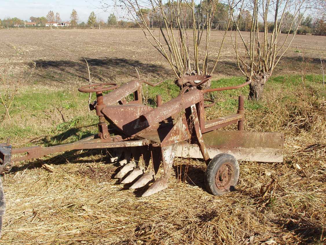

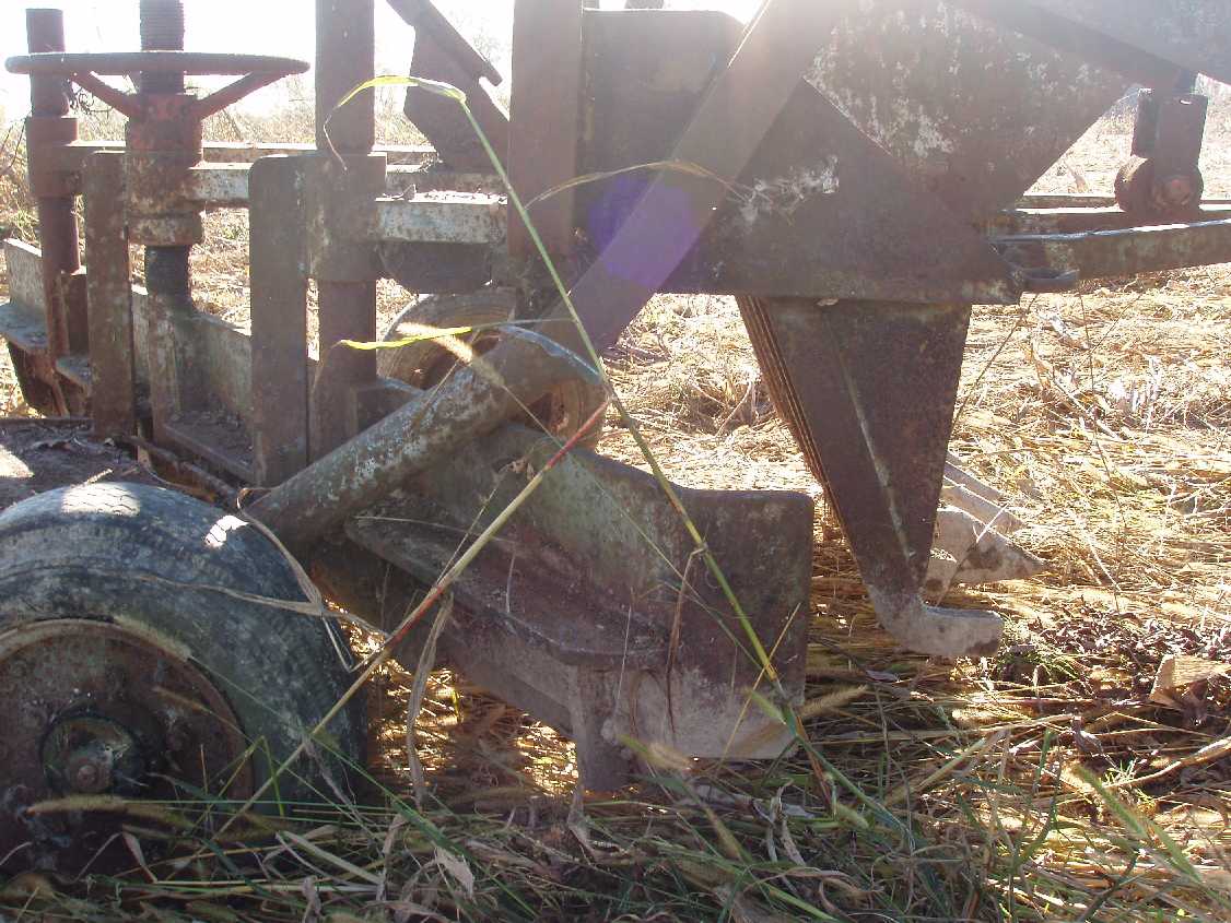

          Come promesso ecco le immagini dell'attrezzo d'epoca. come detto non viene usato da molto tempo, ma funzionava alla grande

          mancano 2 denti del ripper perchè li abbiamo tolti noi, cmq come si capisce dalla vicinanza dei denti (se si trova un po' d'erba tende a fare una montagna) questa è fatta per lavorare su strade di ghiaia o di terra battuta.
