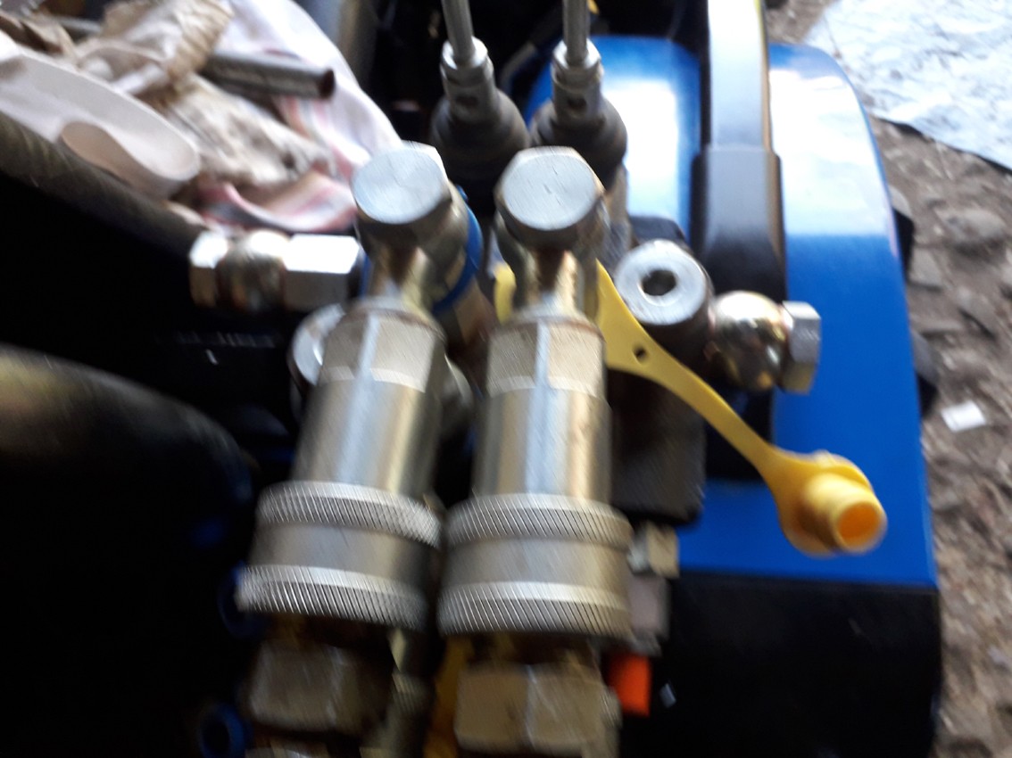

            Ecco le foto: la prima è la pompa con il tubo che va all'idroguida e poi al gruppo sollevatore ed uscita aux, la seconda è il distributore e la terza è la vista degli attacchi al gruppo sollevatore (il tubo in primo piano è lo scarico)
              Per una corretta installazione,il distributore aggiuntivo deve avere la valvola carry over allo scarico(da questa al sollevatore),ed essere posizionato prima del sollevatore.

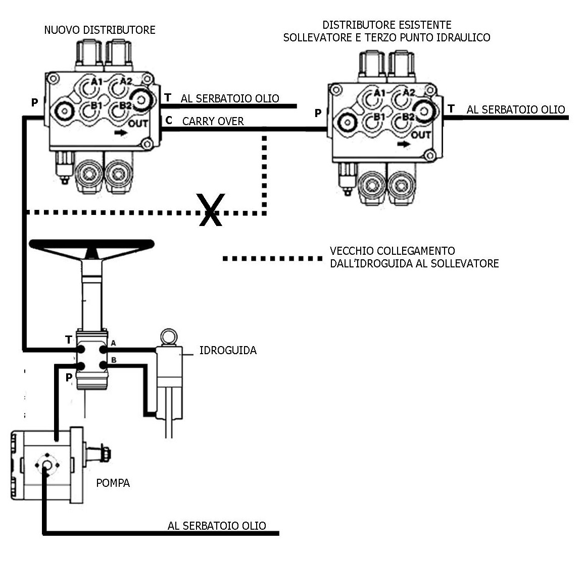

                Allora ricapitoliamo: ho intercettato il tubo di uscita dall'idroguida (che prima andava al distributore sollevatore+ausiliario del terzo punto idraulico) l'ho interrotto e l'ho mandato al P del nuovo distributore, poi ho collegato l'uscita T allo scarico del sollevatore+ausiliario verso il serbatoio, e dall'uscita N, con carry over, sono andato all'ingresso del gruppo sollevatore+ausiliario. E così non funziona piu' il sollevatore. Se stacco l'uscita T del nuovo gruppo il sollevatore e il terzo punto idraulico riprendono a funzionare, ma come cerco di utilizzare il nuovo distributore mi schizza fuori olio dall'idroguida... Come mai?
                  Per chiarire allego schema dell'impianto realizzato
                    Il carry over é una valvola non solo una uscita predisposta a questa valvola,se manca la valvola succede quel che descrivi.
                    Da cosa é alimentato il sollevatore?
                      Il carry over c'e' lo si vede sulla sx della foto,,, invece qui manca il tubo a scarico tolto per fare una prova
                        Il sollevatore è collegato all'ucita carry over del nuovo distributore a sua volta alimentato dall'uscita dell'idroguida (che prima andava al sollevatore)
                          Dalla descrizione che fai non funzionail carry over.
                          dov'é la valvola prioritaria dell'idroguida?
                          se stacchi lo scarico a serbatoio ti esploderà tutto quello che c'é prima quando utilizzi il distributore
                            l'idroguida ha solo 4 tubi ingresso e uscita e due al pistone ruote... se metto il tubo di scarico olio non va piu' in sollevatore: sembra che l'olio esca direttamente a scarico dal primo distributore come non andasse il carry over

                                Buonasera a tutti.ciao mefito .ma io la valvola prioritaria non la vedo. E penso che così non andrà mai bene.poi si deve vedere se l.idroguida e predisposta per la prioritaria a me sembra che cambia???
                                  La prioritaria all'idroguida,potrebbe anche essere integrata,ma deve esserci un quinto tubo che vada in scarico,diversamente non potrebbe tollerare la contropressione sulla linea di scarico.
