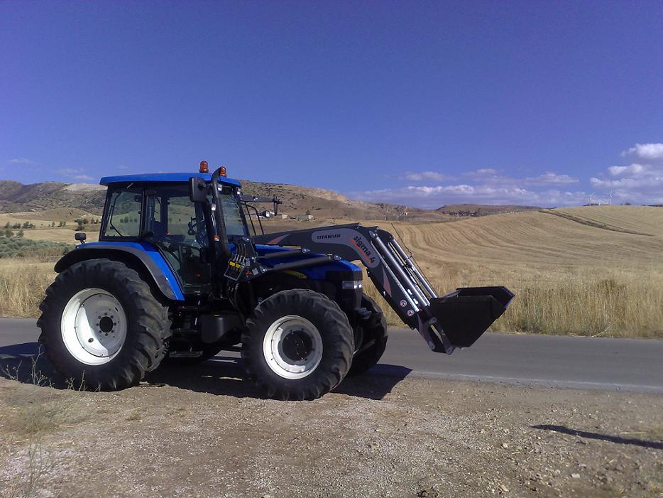

      come promesso ecco foto dle mio caricatore mancano gli accessori poichè ero per strada , sullo sfondo un appezzamento del altra mia azienda,
      saluti
      per noi è normalissimo montare caricatori su mezzi 150cv che almeno per me son considerati mezzi piccolissimi , perchè in collina ci fai poco dato il peso irrisorio del mezzo e la trazione che può avere un mezzo del genere.
      ma ti assicuro che spostare 20 quintali sui bancali con i pallet con un mezzo da 150 cv se ti smetti storto ti ribalti lo stesso........con un 110cv con prove fatte si alzava dietro anche un metro .......e la sicurezza qui viene prima di tutto.
      stessa cosa a spostare balloni in campi con solchi......col mezzo piccolo ti fai il segno della croce, col mezzo 150cv ci vai piu sicuro , ma non è detto che non capitano guai .
      fossi in pianura col 100cv sposterei le case, pompe permettendo.

        scelte commerciali che non mi fanno perdere denaro ........ma il tm nella mia azienda ha le ore contate .
        caricatore è bello , ma ha un gran difetto che ti devi abituare che quando alzi ti si apre la "benna" come nelle motopale, in quelli john deere ciò non accade e a caricare balloni o cose varie viene molto piu semplice, però questo ammortizza benissimo ed è veramente ben fatto, translatore per i pallet , doppi chiodi, terza linea idraulica, insomma contento.
        n.b. ciò nonostante ho la pompa a portata variabile, non so se è per i distributori o per i tubi piu strozzati ma non si muove velocissimo come quello del jd, faccio questo paragone poichè non ho modo attualmente di provarne altri.
        però il mio modello mi sembra che alzi 4,60 quindi ottimo, alla fine soddisfatto!
