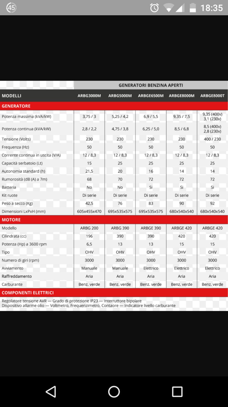

                                                        Quale generatore per spaccalegna
                                                        Ciao a tutti volevo chiedervi un consiglio su quale generatore di corrente prendere per il mio spaccalegna il generatore che mi hanno proposto è un arbge5000m e lo spaccalegna è un zambon 8t grazie
                                                          Il motore elettrico quando assorbe?
                                                          E' questo il parametro determinante.
                                                            Buongiorno sono un nuovo iscritto . Ho un generatore di corrente nuovo comprato un anno fa e usato una sola volta senza nessun problema. È rimasto inutilizzato per quasi un anno oggi ho provato a metterlo in moto la tirando la cordicella di avviamento si blocca.Ho provato a smontare le 4 viti e la cordicella si tira benissimo, quindi vorrei sapere come intervenire perché il generatore è nuovo e mi spiacerebbe non poterlo più utilizzare.Potete aiutarmi? Vi ringrazio fin da ora.
