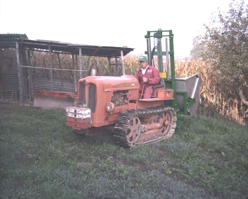

              Muletto
              Ciao a tutti,
              Il muletto l'ho preso con il castello standard da 8 ql per non avere troppo peso di tara.
              Hanno anche la versione da 10 ql ma ho pensato che mi poteva bastare la versione standard vedendo quello del mio amico quanto regge (quasi il doppio). Ho preso pero' l'alzata a 3 mt perchè quella a 2.6 mt mi sembrava poca e la vasca inox.
              Lo collego all'impianto del cingolo; essendo tutti pistoni a doppio effetto non ci sono problemi di mancanza olio. A doppio effetto una volta pieni tanto olio entra da sotto altrettanto esce da sopra e viceversa. Il pistone inoltre è dotato di valvola di sicurezza anti discesa a motore spento.
              Ho preso assieme anche le forche da muletto. lo uso sporadicamente per cui ho preso quelle standard fisse e spesse.
              Ne fa anche un tipo molto belle e robuste, pieghevoli e sottili per entrare sotto i bancali bassi tipo mattoni ma sono un po' + care.
              sono comunque entrambe regolabili in larghezza.

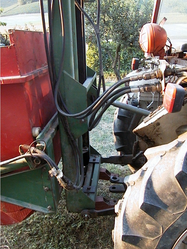

              Per l'impianto ecco la foto del posizionamento del distributore sul parafango. E' collegato sul tubo di mandata della pompa al sollevatore. Classico.

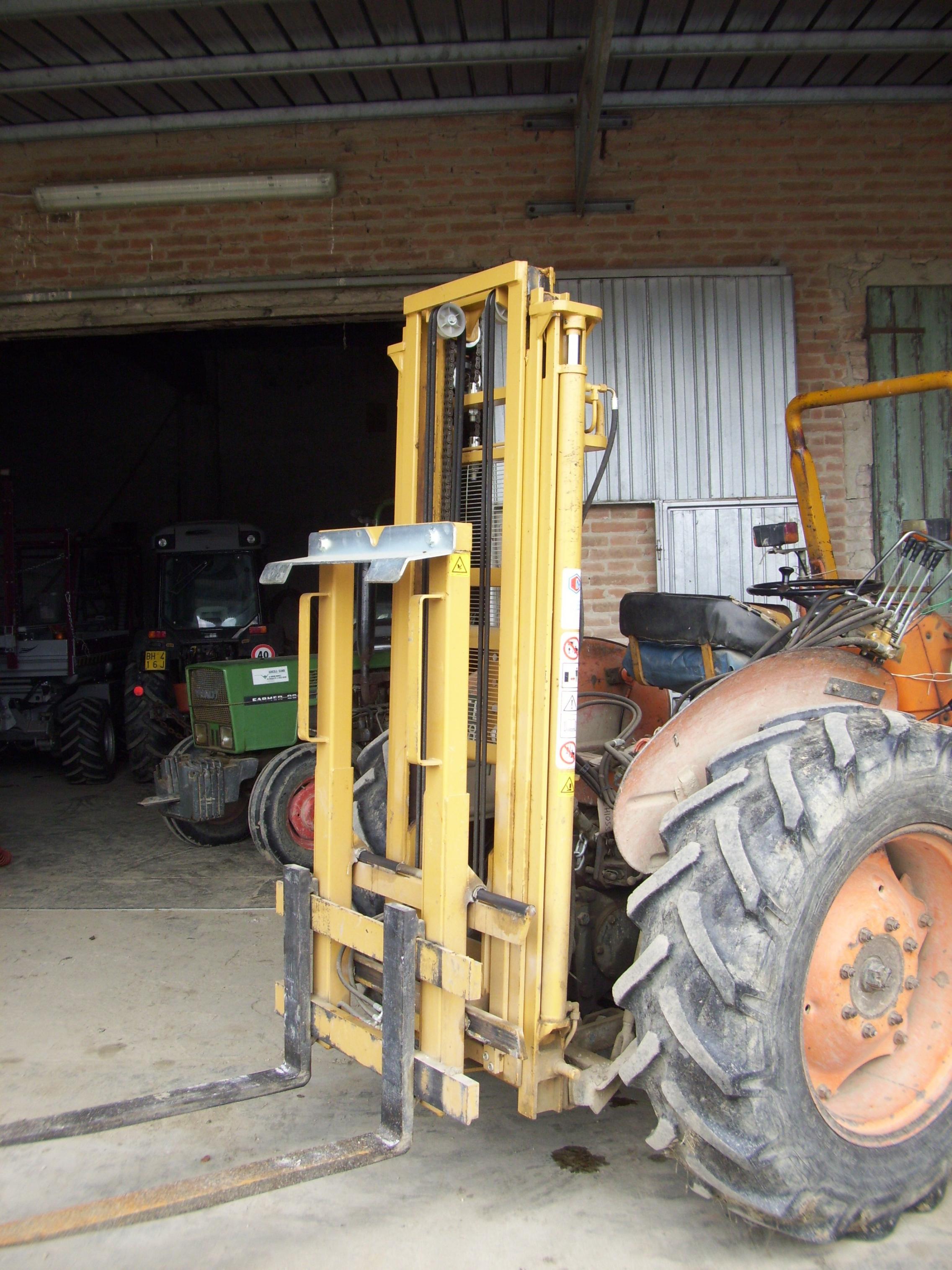

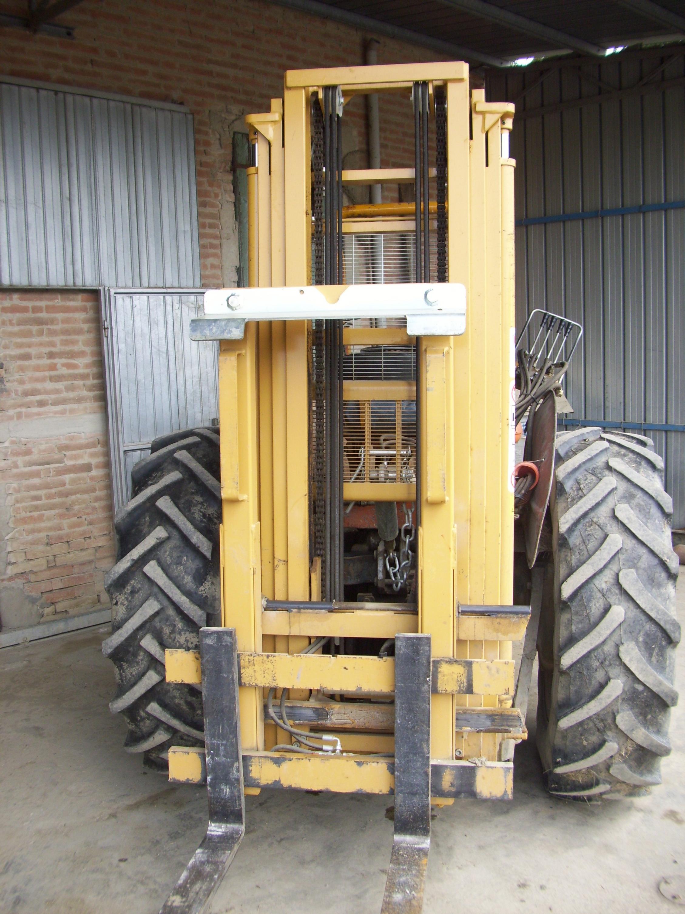

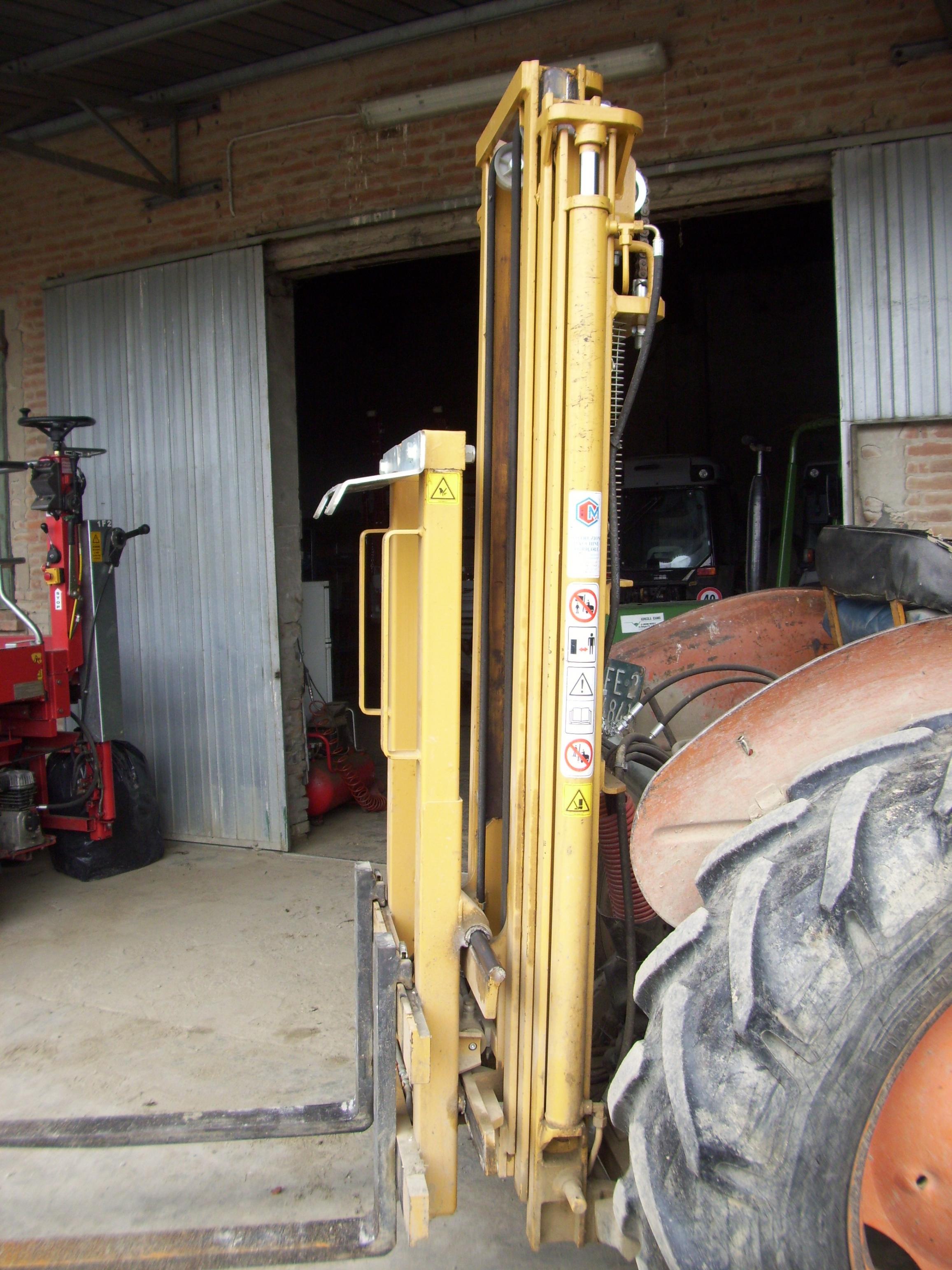

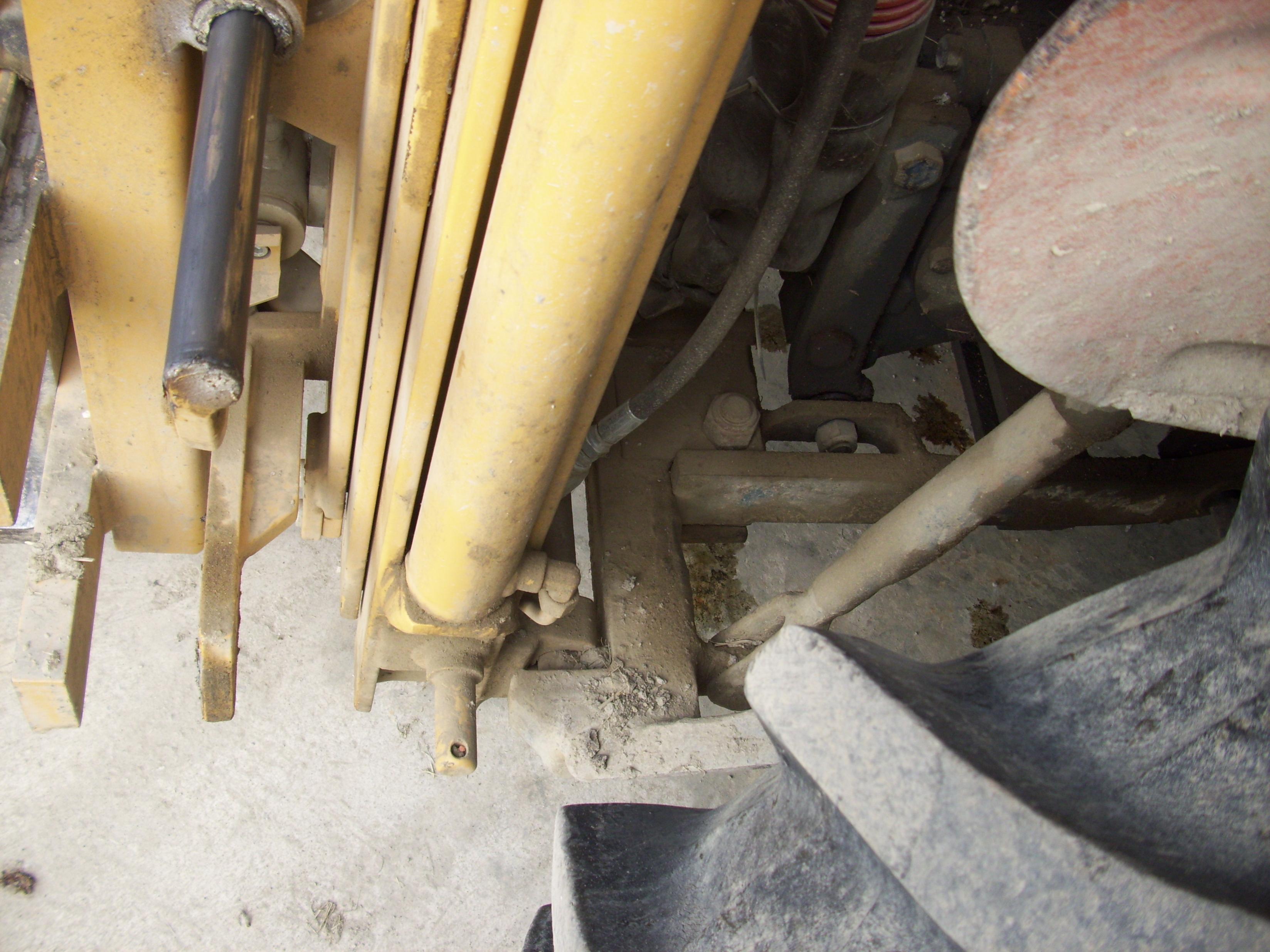

                              l'anno scorso abbiamo sostituito il muletto posteriore dell'OM 650... abbiamo optato per un CM... prima avevamo un porter, ma vista la cattiva esperienza abbiamo deciso di cambiare... il nuovo muletto ha un'alzata massima di 4,5 metri, 4 movimenti, portata 16 quintali... come optional abbiamo montato le forche fem regolabili, lo stringicasse-bins... inoltre abbiamo optato per la versione con i cilindri esterni sia per l'alzata che per lo stringicarico... in quest'ultimo caso i cilindri sono situati all'interno dei montanti dello stringicarico... in questo modo si ha una visibilità totale!! il muletto è robustissimo... infatti 4 bins di plastica pieni li tira su come niente!!
                              ecco le foto del muletto!! dovrei avere anche da qualche parte una foto con il porter.. se la trovo la carico!!
                              Ultima modifica di Engineman; 12/08/2016, 10:09.

                                    oggi ho provato ad attaccare una colonna OM appena presa al mio valpadana e tra un po ci rimetto le penne...praticamente per provarlo l'ho alzato tutto (scarico) e ho messo la retromarcia (lenta) peccato che il cortile è in lieve pendenza ma è stato sufficiente per sbilanciare il muletto e sentire un bel tonfo...
                                    non pensavo fossero cosi instabili... sono rimasto di sasso.
                                    Di sicuro anche i bracci indipendenti del valpadana non hanno contribuito, mi è venuta infatti la curiosità: ma sui trattori normali se si alza un braccio del sollevatore si alza anche l' altro o sono indipendenti?
                                    Va be, mi è andata bene peccato per il terzo punto idraulico appena comprato (2 mesi di vita) è praticamente da rifare nuovo.
                                    Che faccio adesso? metto un assale oppure avevo pensato di fissare due terzi punto in diagonale, voi che dite?
                                      Non conosco i bracci indipendenti che descrivi,in un trattore "normale" i due bracci sono solidali e quindi non permettono agli stessi di muoversi in modo indipendente(salvo una posizione d'asola opzionale).
                                      Originalmente inviato da Biglio
                                      Attenzione però,ciò che ti è successo deve comunque allarmarti,quando alzi un carico alto ribaltarsi è un attimo,basta una lieve pendenza ed un effetto dinamico da frenata o forza centrifuga ed oplà....
                                      L'aver avuto un incidente senza gravi conseguenze è una fortuna che non sempre capita.

                                        si esatto è caduto da un lato, proprio come dice mefito è stato causato da una lieve pendenza (lievissima) con forche alte, innestando la retro...si è sbilanciato da un lato e SBAM! I bracci sono indipendenti sul mio trattore e anche questo non contribuisce di certo anzi ho deciso di scrivere ciò che mi è successo perchè con un sollevatore fatto cosi è molto molto rischioso.
                                        Ovviamente anche io ci ho messo del mio manovrando in retromarcia però sono convinto che se i due bracci del sollevatore fossere vincolati l' uno con l'altro questo non sarebbe successo, voi che ne pensate?

                                          A me non sembra una cosa tanto normale che i bracci siano indipendenti! Come fai ad usare le altre attrezzature? Una trincia disassata toccherebbe sempre da una parte..
                                          Potresti dotare il muletto di ruote laterali, stabilizzerebbe il tutto e solleciterebbe meno il trattore.
                                          Non sono nessuno per dare consigli ma muoversi con le forche alzate sarebbe da evitare..
                                          Infine..i castelli dei muletti sono sempre massicci,non é che pesi un po'troppo per un valpadana?

                                            ... oggi ho provato ad attaccare una colonna OM appena presa al mio valpadana e tra un po ci rimetto le penne...praticamente per provarlo l'ho alzato tutto (scarico) e ho messo la retromarcia (lenta) peccato che il cortile è in lieve pendenza ma è stato sufficiente per sbilanciare il muletto e sentire un bel tonfo...
                                            L'importante è che non ti sei fatto niente Tu stesso ed altri presenti, occhio che magari con il ribaltamento non si siano danneggiati trattore e colonna.
                                            Dalla descrizione dei fatti penso che in altezza la colonna abbia provocato qualche flessione sui bracci andando fuori baricentro.
                                            Anche risolvendo il difetto delle oscillazioni dei bracci sollevatore, rimarrebbe da verificare il peso effettivo del trattore e la distribuzione delle masse, in parole povere il trattore potrebbe essere troppo leggero e non adeguato all'uso della colonna.
                                              Se sono indipendenti non dovevi attaccarci un muletto.
                                              Il fatto che sia un trattore a carreggiata stretta,con gomme che "molleggiano",rende sempre pericoloso l'alzare il baricentro.
                                              Originalmente inviato da Bruno_modifica
                                              Potresti illustrarci come fanno ad essere "indipendenti",come sono?

                                                l' attrezzo è 3 quintali, il trattore 19 con 12 quintali sull' assale anteriore e 7 su quello posteriore, è largo 1.50m...
                                                allora dite che è troppo grosso in qualche modo?

                                                            ma hanno anche una funzione di sicurezza?
                                                            mi spiego meglio: nel caso di perdita di pressione improvvisa dell'impianto, se la perdita è dai tubi un eventuale valvola di ritenuta (tipo terzo punto idraulico), se presente, manterrebbe le forche in posizione; ma se la perdita dovesse avvenire per rottura del pistone le catene sosterrebbero il carico?
                                                            Grazie.
