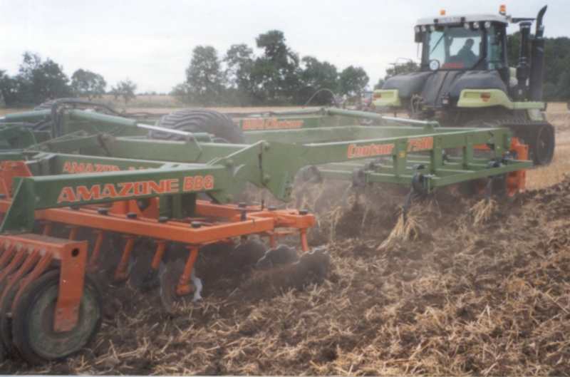

                secondo me la amazone è una delle migliori costruttrici di erpici a dischi per i super potenti,seminatrici e spandiconcime
                  Ad 303
                  Ho avuto modo di vedere da vicino la combinata Amazone AD303 x la semina diretta sui residui colturali (è un erpice a denti verticali + seminatrice).
                  A mio parere è una spanna sopra a tutta la concorrenza (xò anche nel prezzo)....
                  La vedo molto adatta a contoterzisti o aziende oltre 50 ha.
                    a impressione la Amazone fa la differenza in terreni a forte prevalenza di scheletro, mentre per terreni facili o comunque non particolarmente sassosi vale la pena spendere meno....

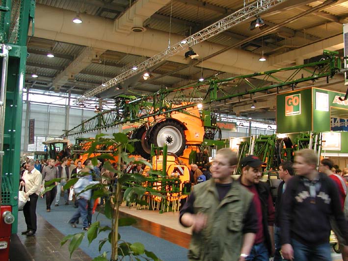

                          be dovevate vedere lo stend ad Hannover!!!!!
                            grazie 411vario, il meccanismo del deflettore l'ho trovato descritto nei depliant della casa..in pratica riduce l'ampiezza di lavoro sul lato esterno mantenendo costante il flusso così da distribuire la dose piena; cmq anche alcune persone che lavorano a stretto contatto con questi prodotti mi hanno consigliato il metodo più semplice ed economico cioè chiudere il flusso di un piatto.

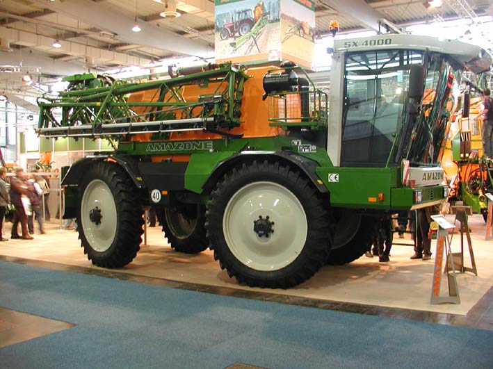

                              molto bella la SX4000,ma sbaglio oppure c'era una nissan pathfinder appesa da qualche parte nello stand amazone??
                                Il deflettore da montare sul disco me lo ha mostrato un ingegnere molto disponibile della amazone in fiera ad Hannover, praticamente è come una guida con un angolo a 90° che chiude il getto del concime e lo limita a 5mt vicino allo spandiconcime, veramente comodo.
                                Poi da mettere è veramente rapidissimo in due minuti è montato, praticamente è un limitatore del piatto se volete guardo i depliant che ho preso in Germania e magari li scannerizzo se non c'è niente sil sito della Amazone http://www.amazone.de/amazone_gb/ invece sul sito c'è tutto.
                                  Ciao Toni fortunato tu ad essere andato ad hannover mi hanno detto che è una fiera grandissima è vero?
                                  Non avevo mai visto il semovente dell'amazone da dare i trattamenti!! è a dir poco enorme!! Io ero abituato a vedere al massimo qualche carro botte traiato dell'amazone!
