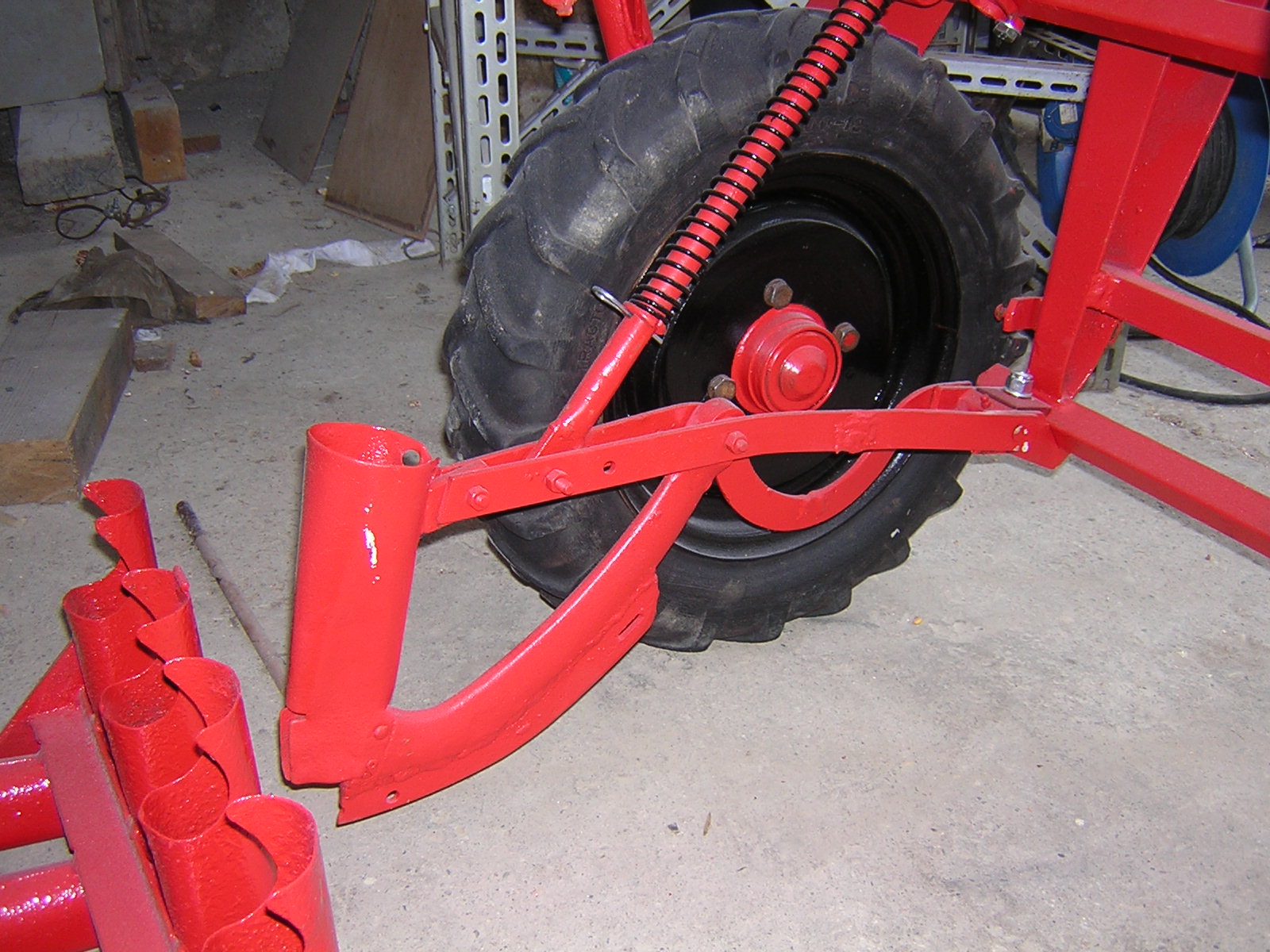

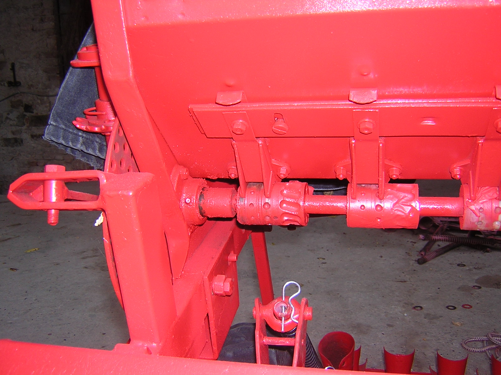

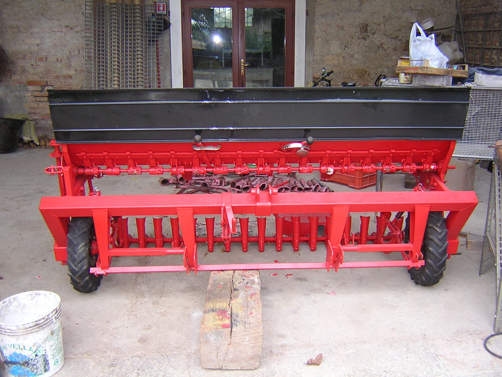

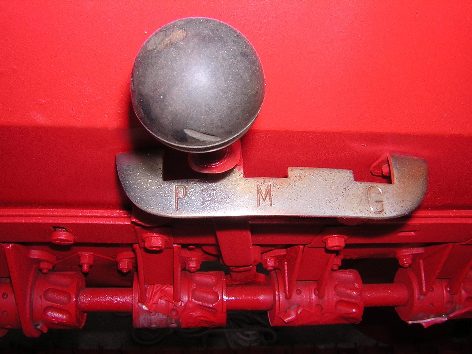

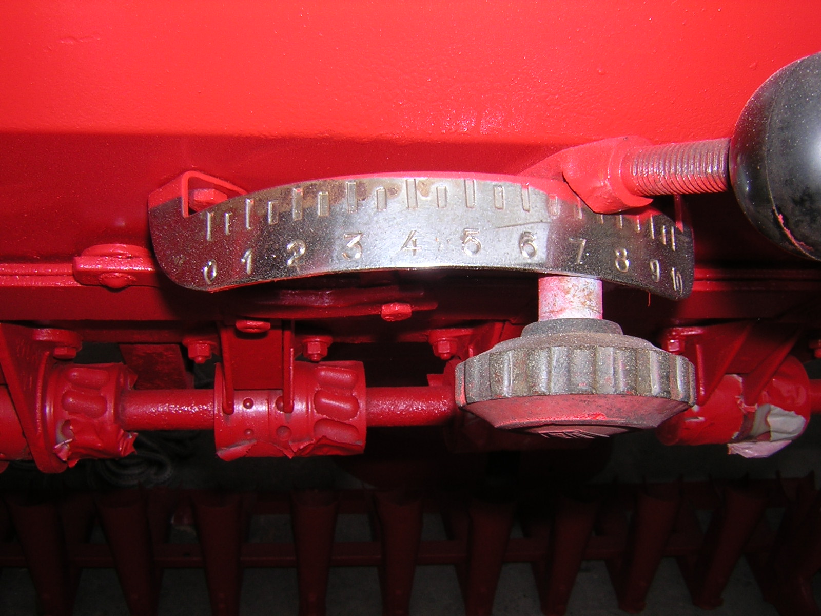

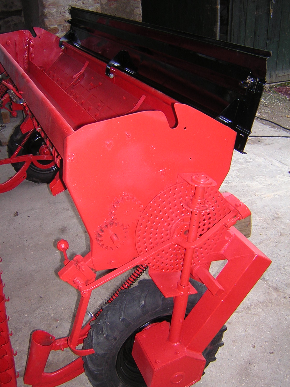

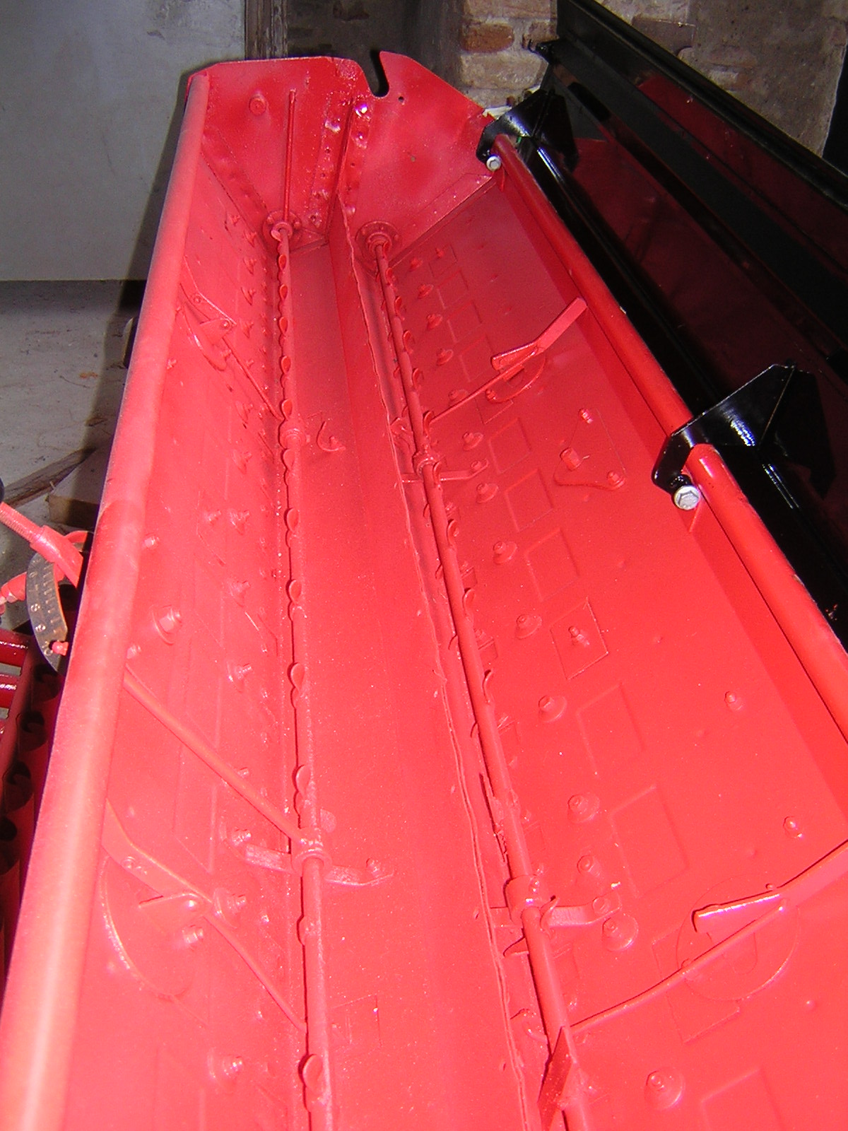

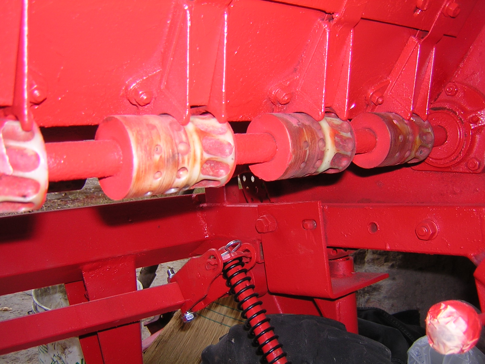

    oh bene! ho fatto un po di casino x trovare ma alla fine dovrei aver capito! allora ti/vi spiego il mio problema: ho acquistato una seminatrice carraro da frumento, ho speso una miseria e pensavo di aver fatto un affare ..in realta x dargli una sistemata devo spendere altri soldi e del tempo che se non fossi stato cosi precipitoso avrei valutato meglio e ne avrei presa una gia pronta all uso. premetto che un tipo di seminatrice cosi non l ho mai avuta percio non la conosco tanto e avrei bisogno di qualche consiglio. al momento la macchina è ancora a pezzi ma dalle foto si dovrebbe capire qualcosa. 1 i segnafile non ci sono, devo x forza metterli o riesco a seminare facendomi qualche riferimento con il giro precedente? 2 il proprietario precedente aveva diviso la cassetta sementi in due spiegando che da una delle due parti metteva il concime, ora non so se in origine quella cassetta fosse gia divisa in due pero non mi sembra che le sementi stiano solo da una delle due parti altrimenti vanno solo su meta falcioni cioe uno si e uno no.....sto dicendo giusto o dico una fesseria? 3i rocchetti x il seme hanno tre impronte...x che tipo di semi sono ogni una? poi ne ho qualcuno rovinato x un attrito sul ferro...è possibile sostituirli? 4 i lamierini regolabili che sono in corrispondenza dell uscita del seme come vanno regolati? 5 e quella leva che si vede nella foto come va regolata rispetto alla numerazione? ultima cosa...non dovrebbe esserci lo strigliatore dietro x la copertura del seme? se io lavoro cosi non credo sia corretta la semina... si insomma datemi qualche consiglio x favore poi vi diro se forse! sono riuscito a seminare...
      Non ho esperienza su queste macchine con doppia erogazione.
      Quanti falcioni di semina hai, rispetto ai distributori dei 2 serbatoi?
      Se rileggi qualche messaggio addietro, è già spiegata questa regolazione. Inserisci foto di quello rovinato, poi si può valutare
      Originalmente inviato da Piero s
      Con la leva numerata. Al salire della scala aumenta la luce libera tra lamierino e rocchetto. Come già scritto, verifica che la regolazione lavori parallela su tutti.
      Vedi punto precedente.

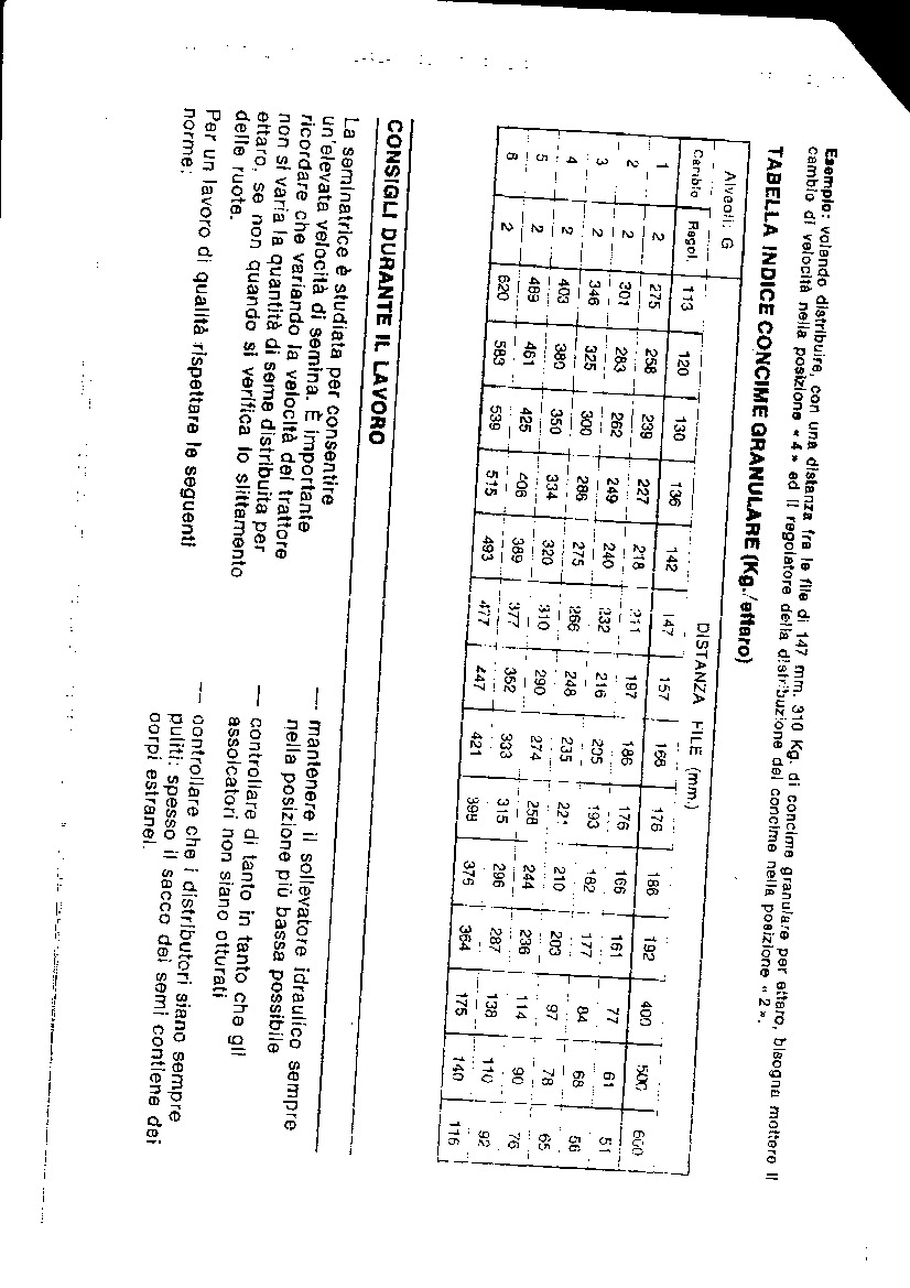

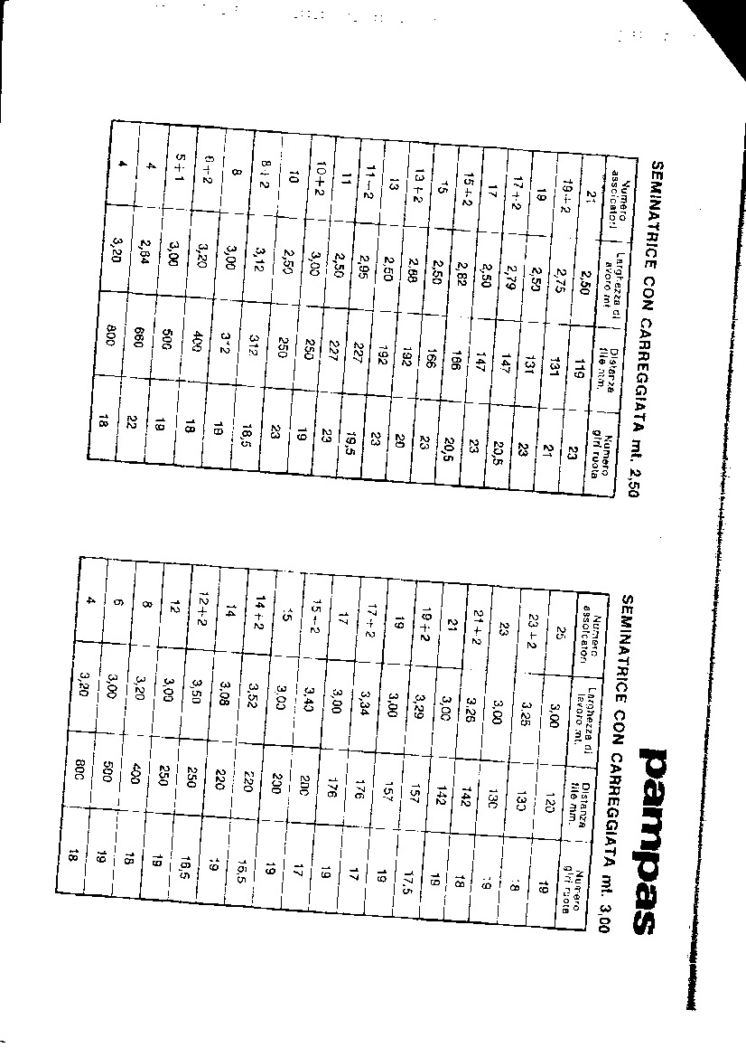

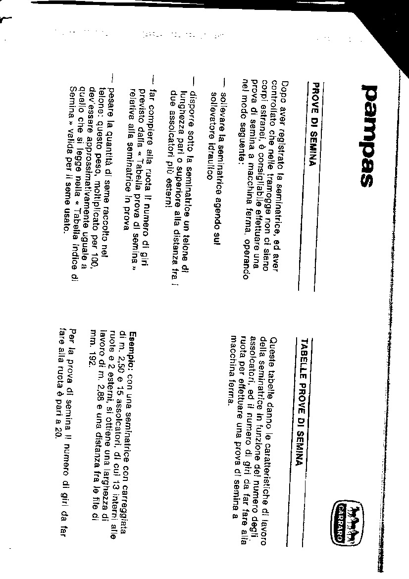

                • #38
                  Originalmente inviato da manu 14 Visualizza messaggio
                  Ciao a tutti!

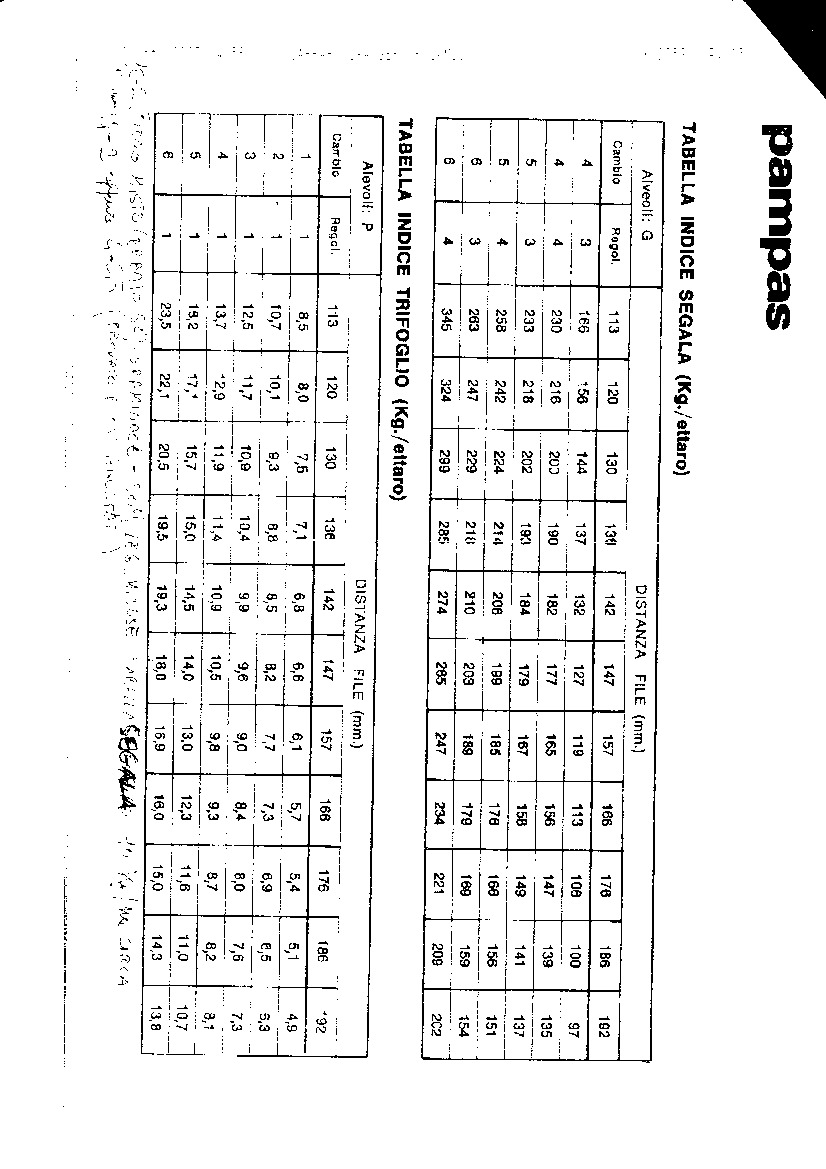

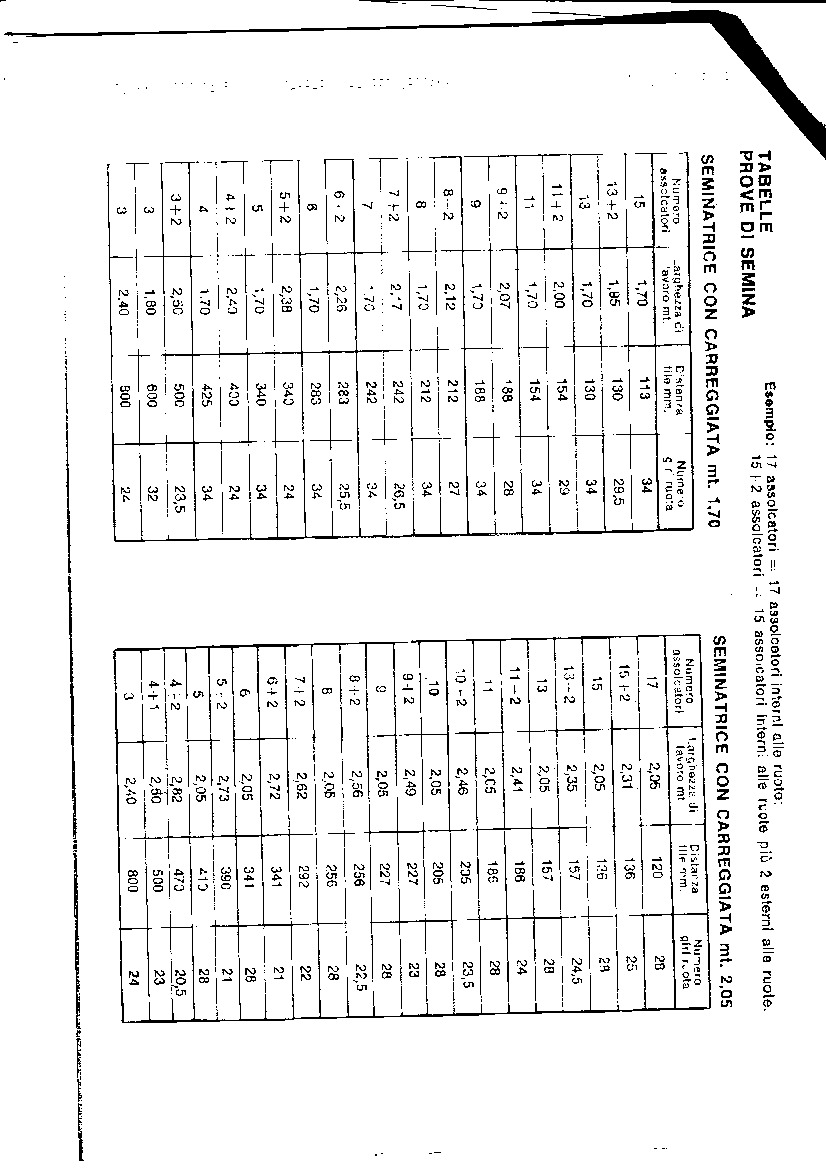

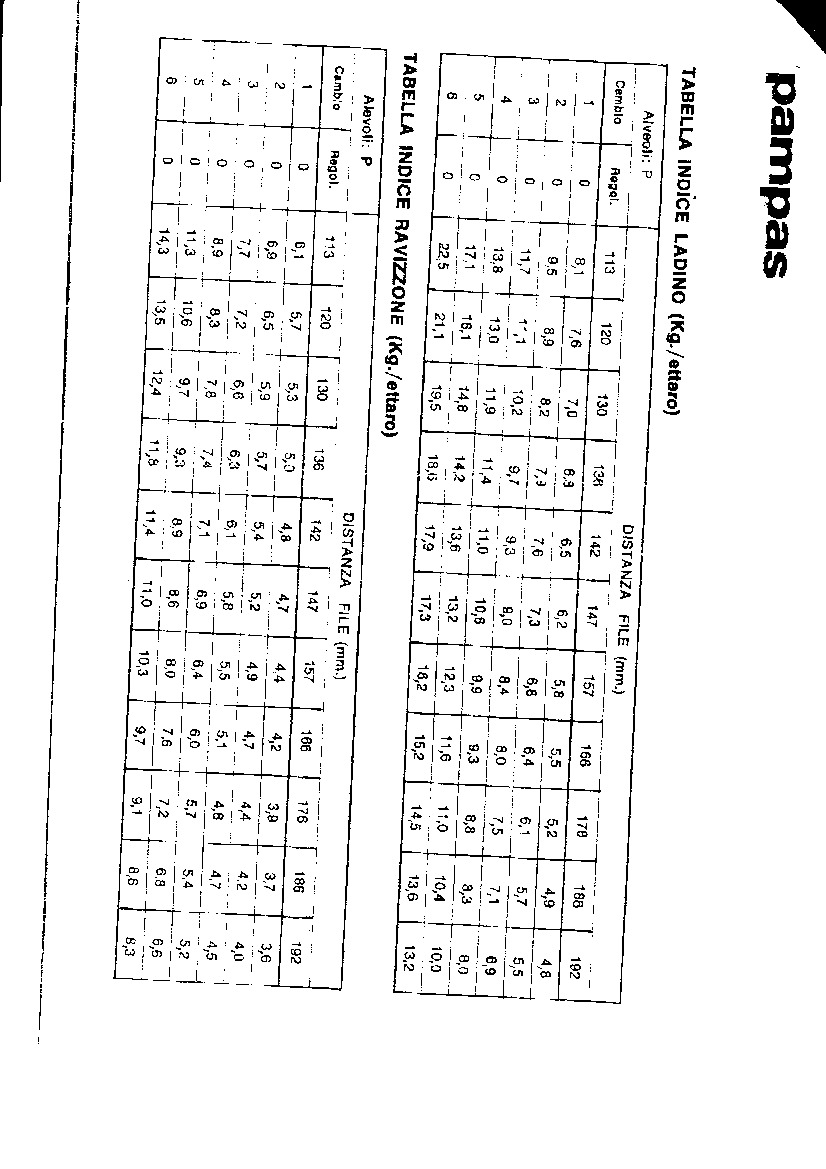

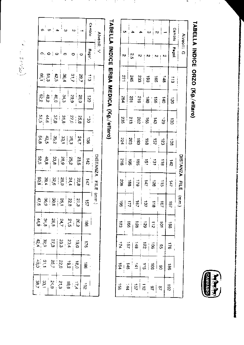

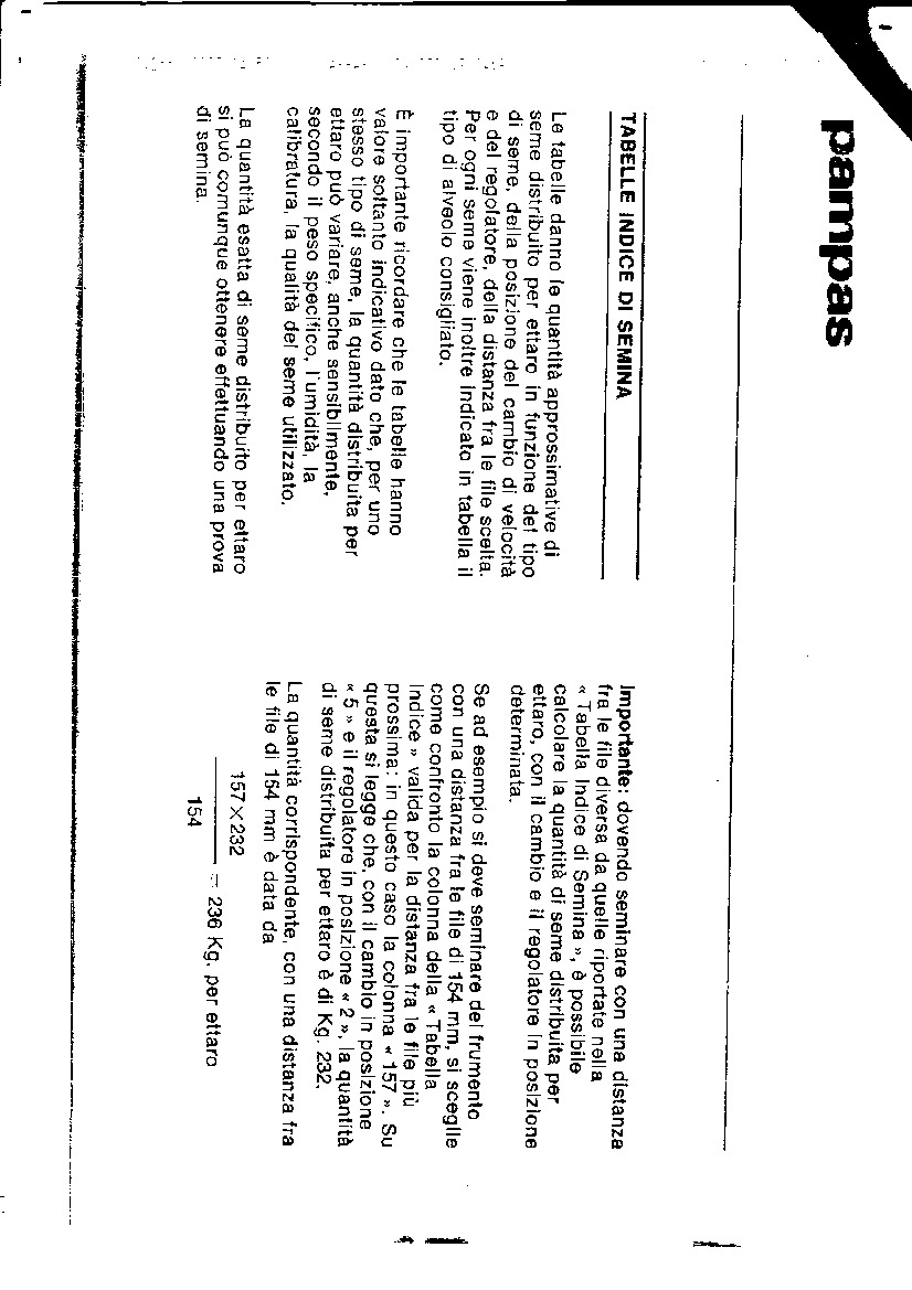

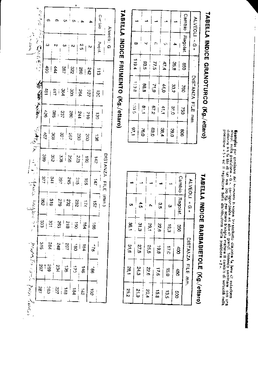

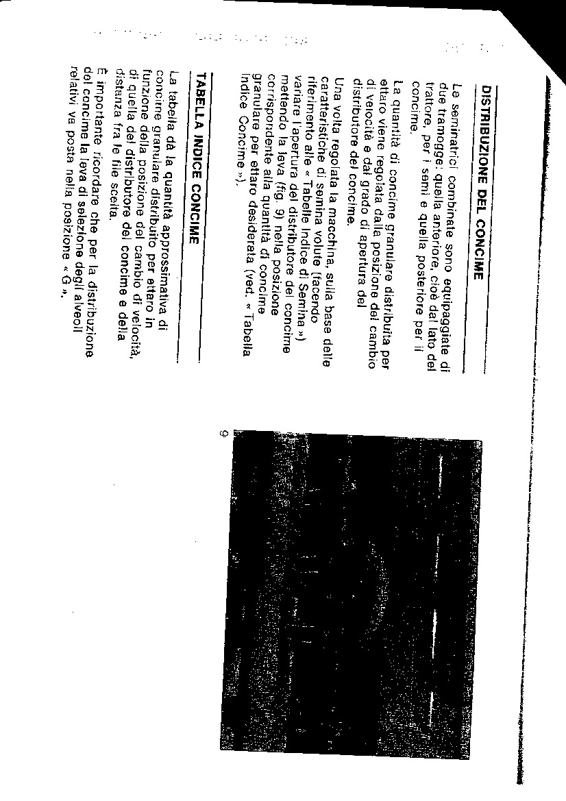

                      Ecco le tabelle di semina di tutta la serie della Carraro Pampas (dalla 170 alla 300). Fatene buon uso.......
                      Ultima modifica di marinellabucci; 30/09/2012, 16:46.

                        Originalmente inviato da marinellabucci Visualizza messaggio
                        Ecco le tabella di semina di tutta la serie della Carraro Pampas (dalla 170 alla 300). Fatene buon uso.......
                        cavolo... la carraro mi ha copiato
                        non avevo mai visto il libretto ma io faccio cosi' per tutte le seminatrici che ho avuto da 30 anni ad ora....
