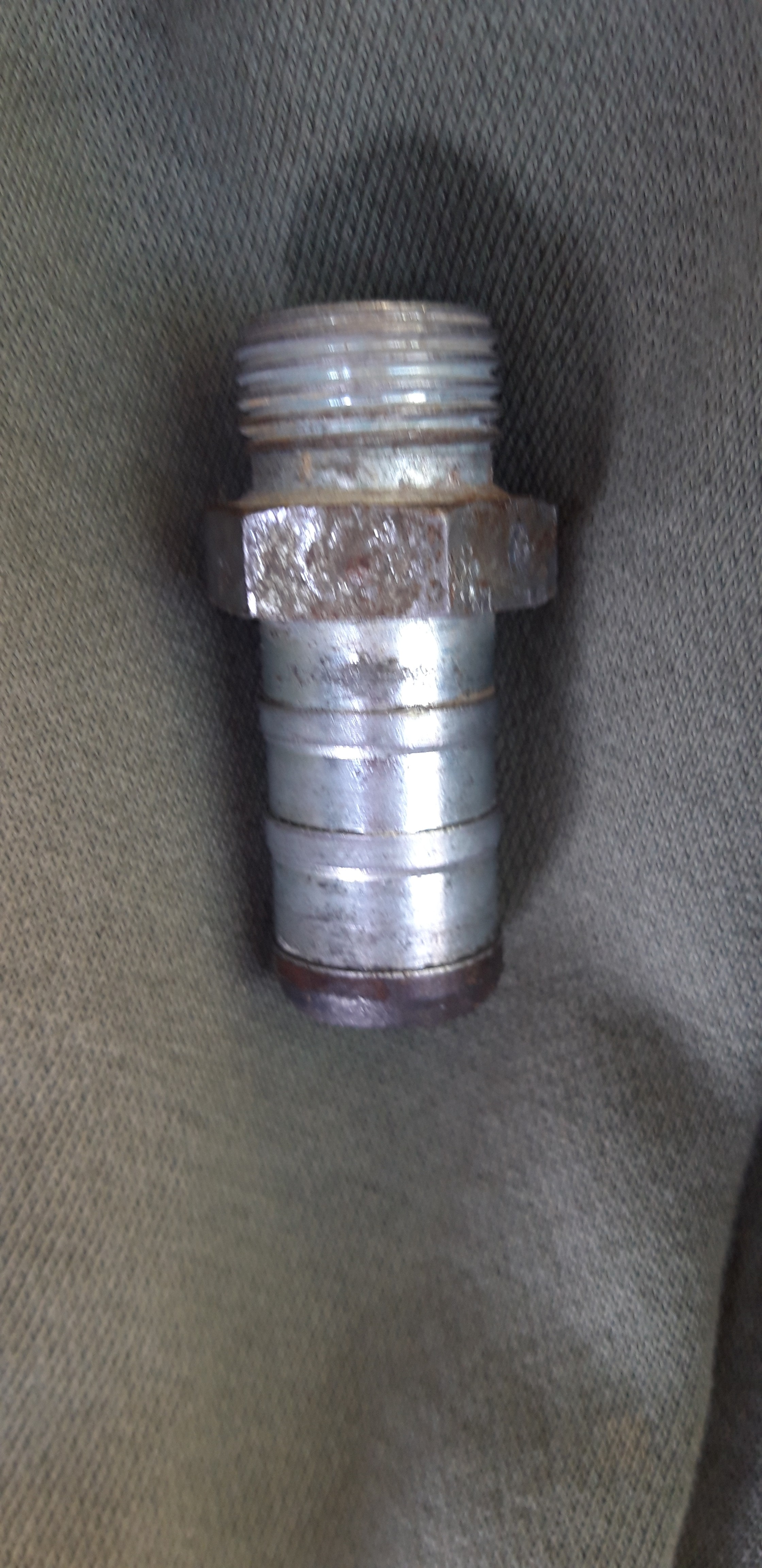

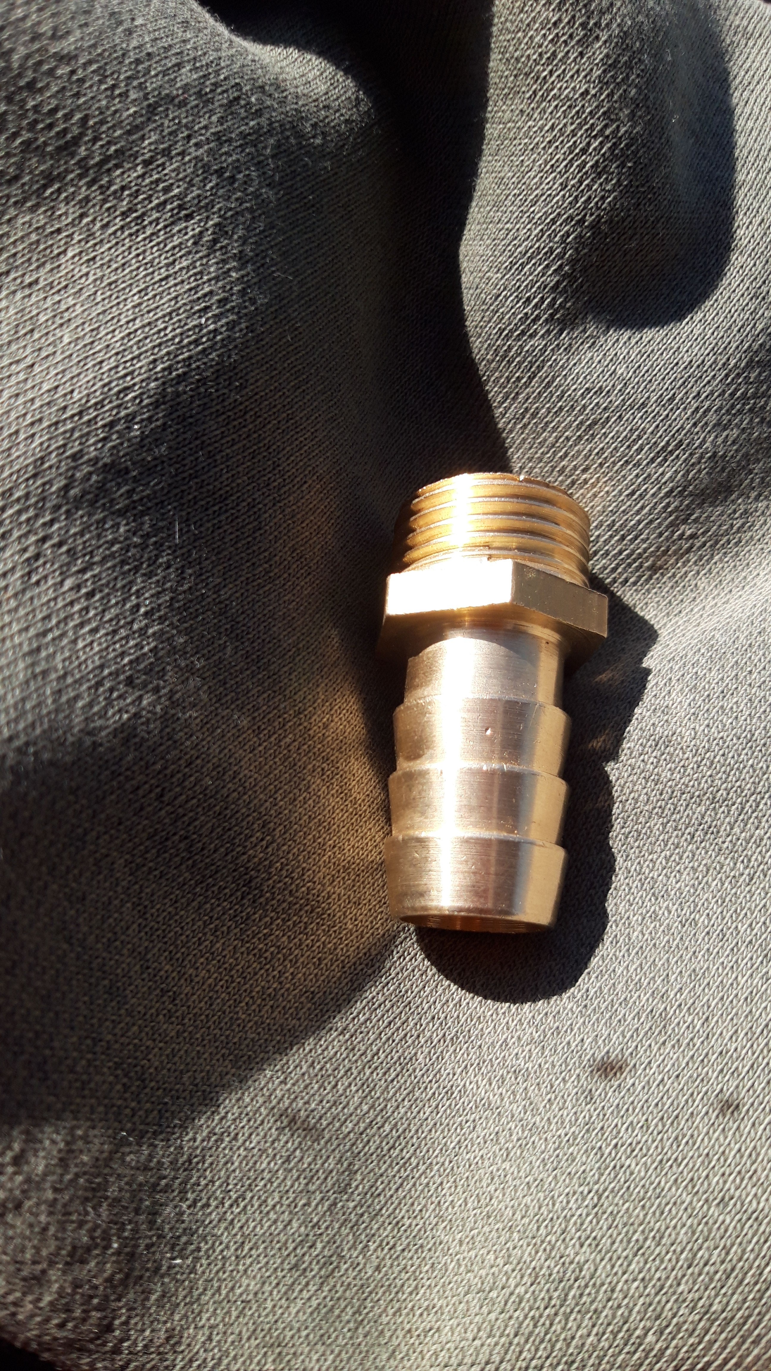

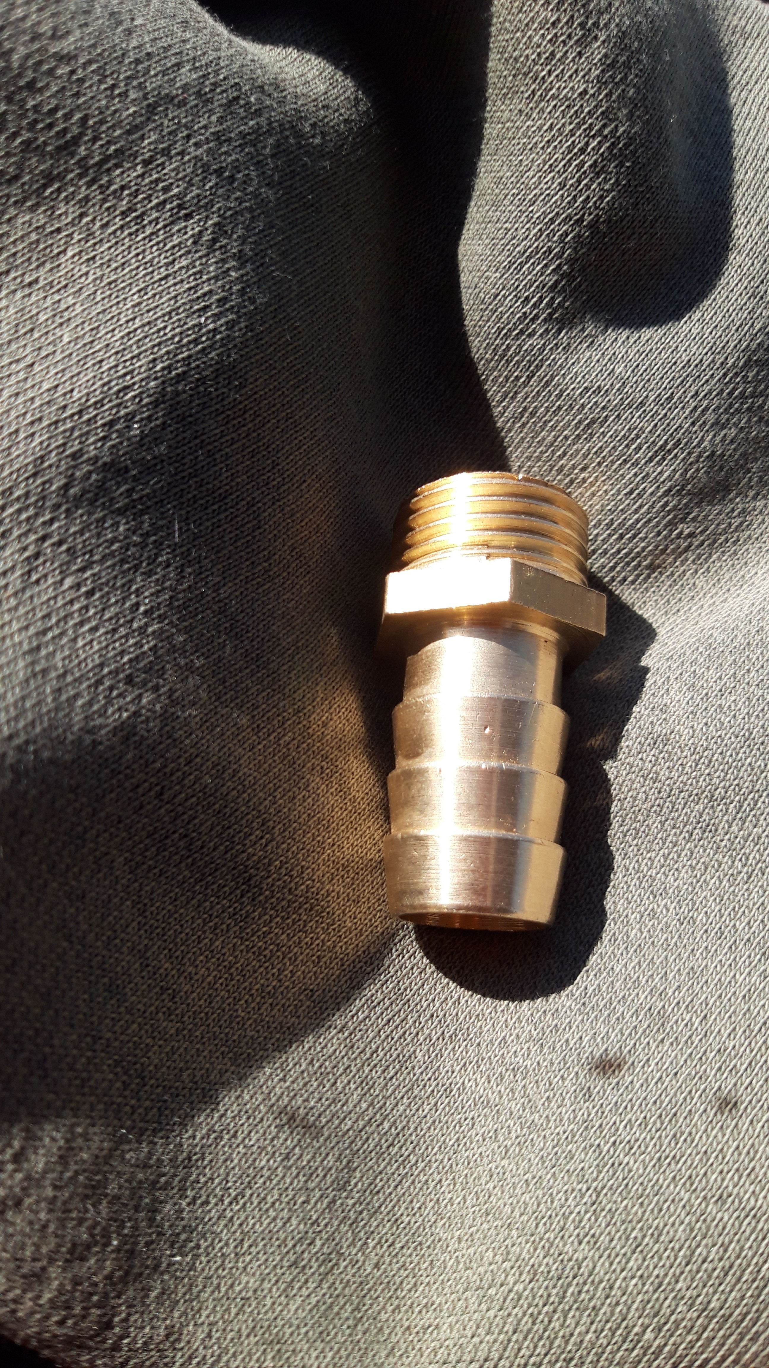

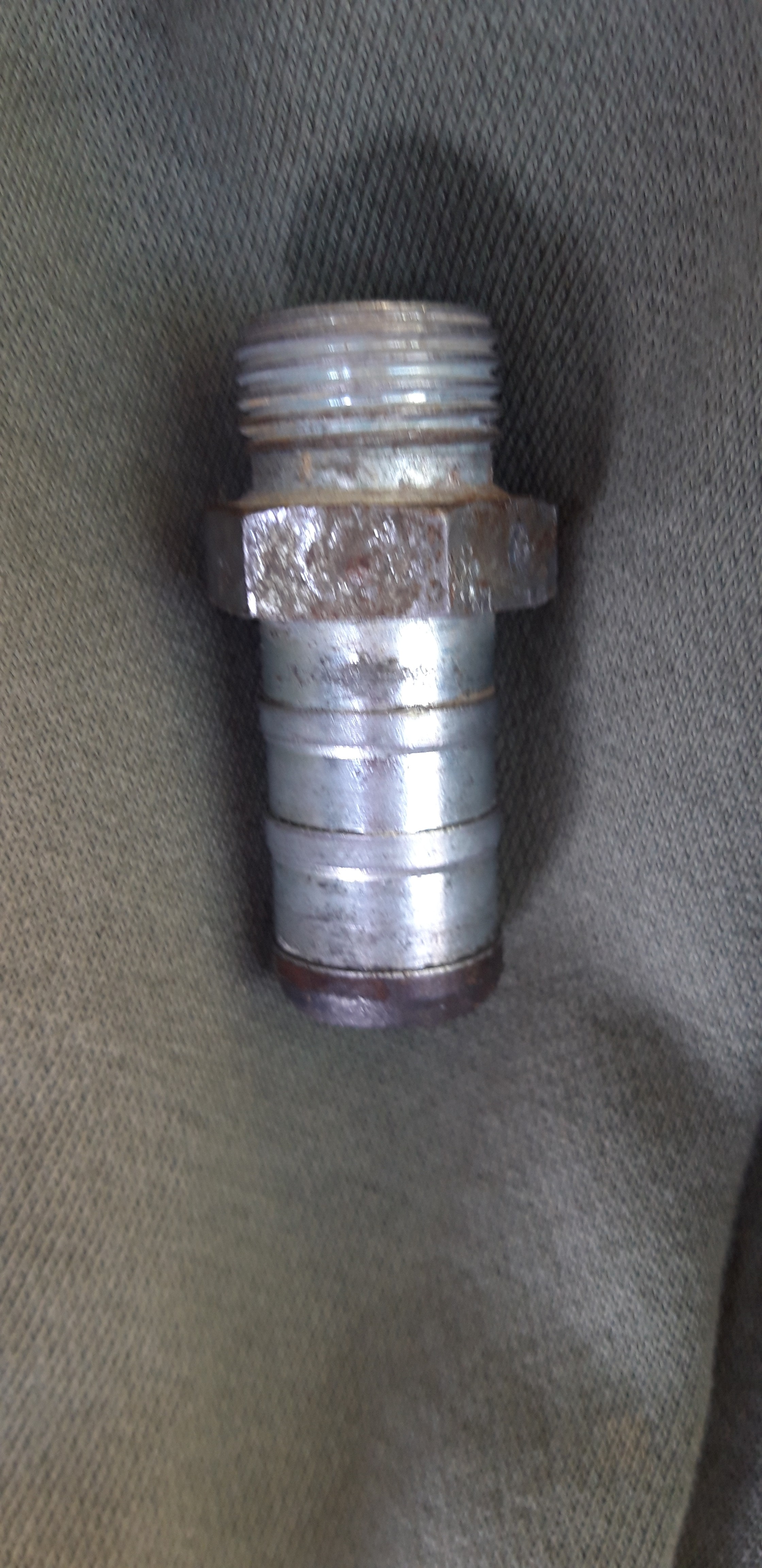

                            Queste sono le foto del gruppo comando. Ho capito si regola la rotella sopra la molla x la pressione ma rimane sempre rumorosa. Non vorrei avesse ragione conte1983. Poi se gli dai molta pressione, fa sfilare il tubo che porta l acqua. Non vorrei avesse dei problemi il gruppo comando.
                            • lorenzo92
                              • 21/03/2016
                              • 14
                              #44
                              Ecco perché si sfilava il tubo. Questo maledetto raccordo non adatto ai tubi. Subito sostituito con l altro che vedete. Adesso il tubo non si sfila più e mi sembra meno rumorosa.Clicca sull'immagine per ingrandirla
