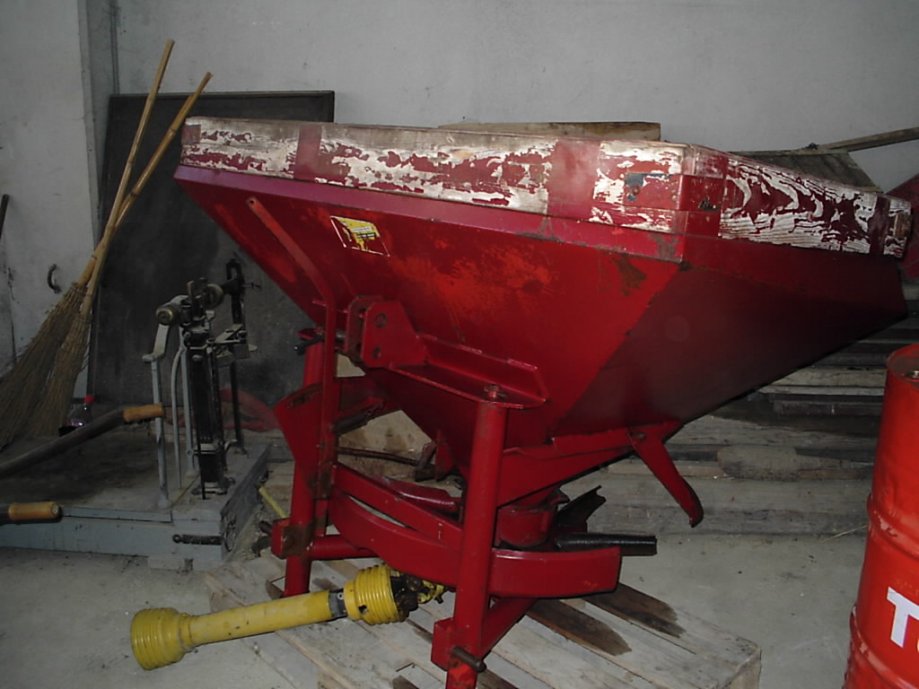

    sono un po in difficoltà con la regolazione del mio spandiconcime lely...
    purtroppo non so di che modello si tratti per cui cercherò di dare una descrizione sperando che qualche anima pia riesca ad aiutarmi...
    lo spandi ha il cassone rettangolare e il vecchio proprietario ha aggiunto un rialzo in legno di circa 20 cm...comunque caricandolo di nitrato ammonico fino pari alla sponda originale porta circa 550 kg...
    ha un'unica elica e su essa ci sono due cilindri con le feritoie regolabili per modificare l'orientamento del getto e in parte anche l'apertura...la leva che apre e chiude si muove in avanti verso il trattore(in avanti è aperta e viceversa) si blocca e si regola tramite un piuccolo cuneo metallico che viene avvitato in una serie di buchi lungo il mmovimento della leva...qui ci sono ancora dei numeri...
    io dovrei arrivare a distribuire circa 150 170 kg per ha ...normalmente tengo il motore a 1100 giri in modo che con lo spandi quasi tutto alto copre circa 13 14
    mi rendo conto che senza foto è un'impresa capire la mia descrizione , ma in attesa di qualche foto se qualcuno ha idee ben venga ...e grazie...
    ps trovata una foto
    penso che l'unica soluzione sia fare delle prove, oltre ai giri motore dipende anche dalla velocita' di avanzamento. prendi un appezzamento piccolo che sai la superfice, calcola quanto concime vuoi mettere e prova; inizialmente apri la feritoia dove va giu il concime di circa 2 cm. poi vedi il da farsi se chiudere o aprire....... buon lavoro
      Certo che dipende dalla velocità di avanzamento; se il terreno è perfettamente pianeggiante puoi inserire una marcia ragionevolmente veloce ma tieni lo spandiconcime più aperto; se invece devi concimare in terra arata (p. es.)...sarà meglio andare piano (se non vuoi essere disarcionato) e tenere lo spandiconcime più chiuso.
      Personalmente preferisco tenerlo più chiuso, essere sicuro di arrivare in fondo e quello che avanza ridistribuirlo con un'ulteriore passata magari più veloce e dove capita.
