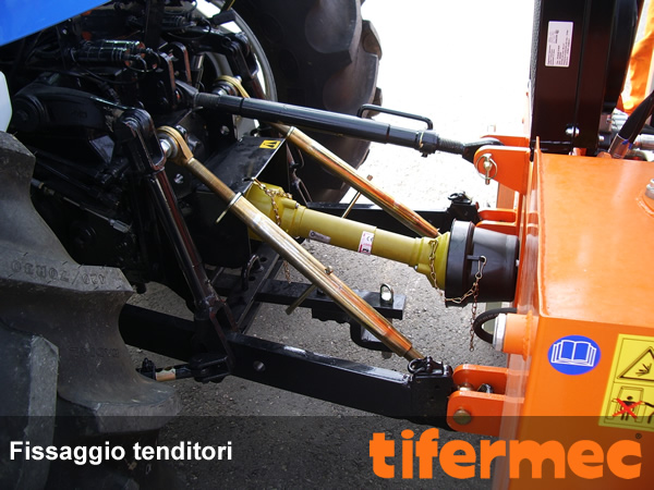

                    attacchi retroescavatore
                    buongiorno a tutti,
                    sono nuovo del forum.
                    ho un trattore same frutteto e volevo agganciare un retroescavatore,
                    la mia domanda è questa:
                    se attacco il retroescavatore come in foto (i tiranti sono obbligatori) e metto il sollevatore in flottante, cosa succede se erroneamente alzo il sollevatore senza togliere i tiranti?
                    spacco tutto?
                    grazie.
                    • Salve,
                      se c'è e funziona entra in azione la valvola di massima del sollevatore e non dovrebbe succedere nulla,basta non insistere.
                      C
