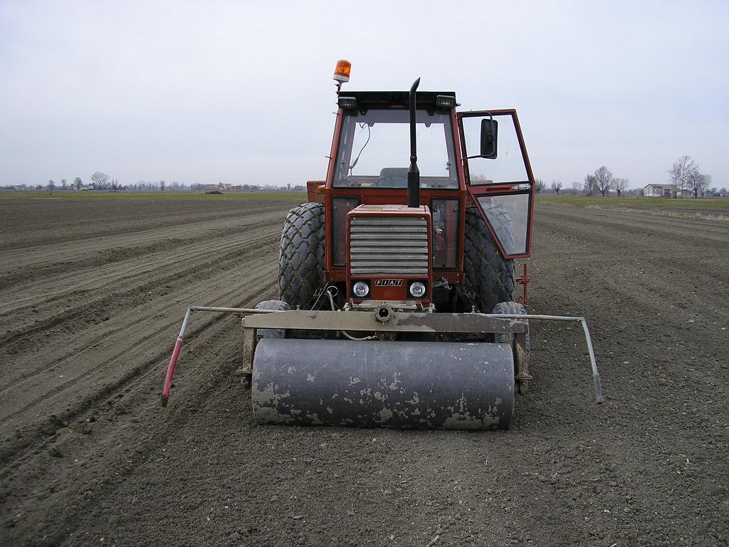

x Davide: mai visto seminare con il rullo davanti.. ma è dt il mezzo? Io semino con le ruote gemellate, i gommoni solo chi ha la 12 file li usa qui, in quanto se piove e non c'è la capezzagna, in testa non nasce niente causa rullatura estrema. Anche li da te in certe zone c'è quell'insolito tipo di argilla bianca??? Io comunque, con il 45-66 gemellato, s enei solchi c'è acqua, sto su 50 cm almeno...Benatti Emanuele
il 45-66 è perfetto x le bietole (noi usiamo il 55-66 con la gaspardo).
Mio papà dice che le ha provate tutte ma se l'annata resta secca l'unico modo per farle nascere tutte assieme è usare il rullo che smussa anche le zollosità nel caso di terreni non preparati perfettamente poi naturalmente in caso di pioggia il sistema cambia totalmente e giu tutto per montare il gemellato.
Purtroppo penso anch'io,xki nn ha la terra preparata perfettamente, che il rullo sia necessario anke se sono contrario a tutti i tipi di calpestamento non necessario resta il fatto che le terre,in queste zone, diventano molto soffici con il gelo e la seminatrice nn lavora molto bene se la terra non è appoggiata.

ho fatto delle prove con il rullo e senza e il risultato era abbastanza evidente.

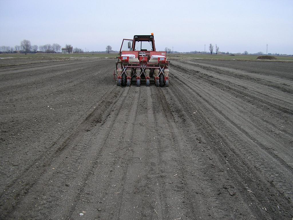

x Davide: hai ragione, s ela terra è troppo sollevata la seminatrice non lavora al max, ma cambia sempre da stagione a stagione..quest'anno ad esempio piove poco e probabilemnte si va meglio... non ne ho mai visto uno qui.

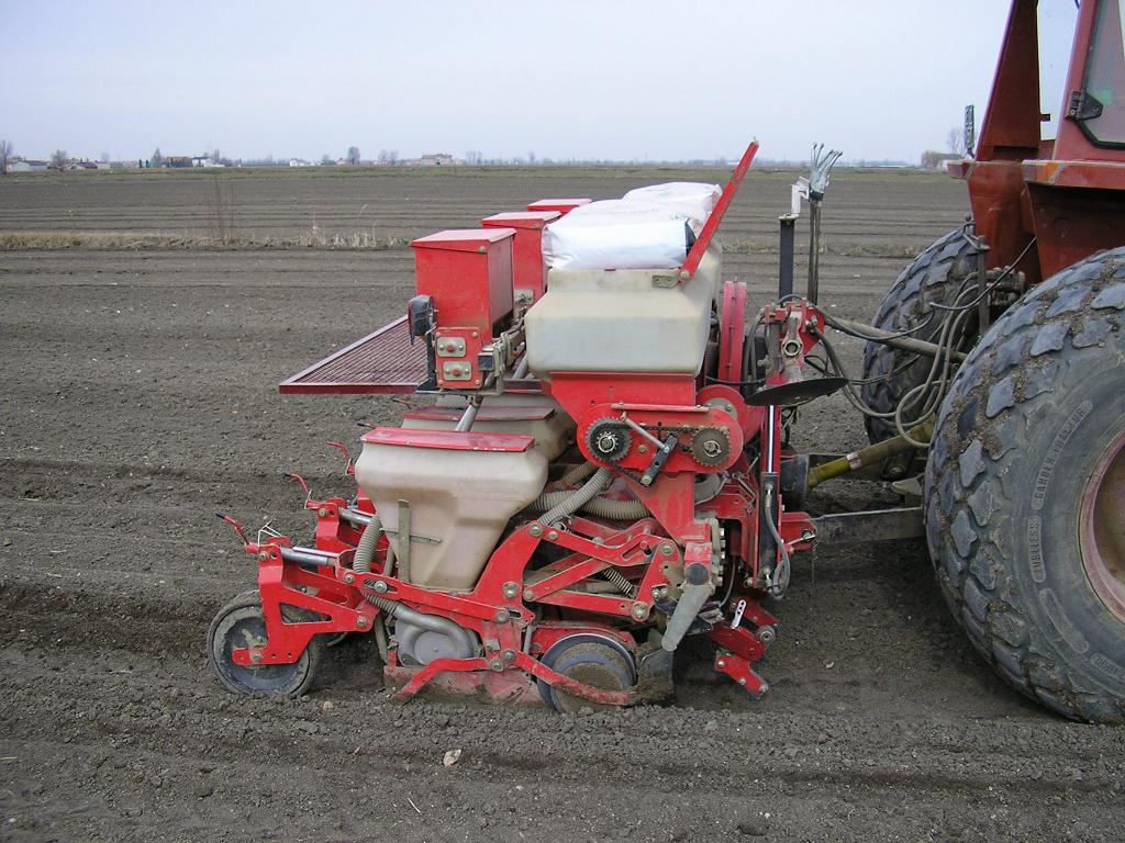

Dove lavoro non semino bietole, solo sorgo e un pò di mais, ed abbiamo una nodet Pneumasem II che secondo me è così così. A casa mia viene il terzista, con un Same Solar 50 dt gemellato con le 12.4 interne e le 9.5 esterne e una Agricola Italiana, secondo me molto meglio di quella che uso io...

L'anno scorso i rulli nn li abbiamo neanke tirati fuori e secondo me da domani li smontiamo
cmq con una seminatrice leggerina un 45-50 cv penso vada più che bene ma noi usiamo una gaspardo (che lasciamelo dire x le bietole non è un gran che mentre lavora benissimo con tutto il resto) ed tr pesante (il 55-66 fa fatica ad alzarla quando è piena di concime.
L'agricola è una macchina precisissima (x quanto ha dimostrato ma nn copre il seme come la gaspardo in condizioni pessime)
Anche noi abbiamo una nodet e anche se bisogna andare pianino nelle terre preparate bene fa il su lavoro è logico che nn ci si può attendere risultati "estetici" (seme che nasce tutto insieme e copertura in condizioni difficili) elevati ma restano macchine valide. Pensa che l'anno scorso abbiamo seminato anche con la fontani e il semicingolo e nonostante tutto "gallina vecchia fa buon brodo".
