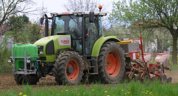

                              Oggi mio cugino ha chiamato il terzista a seminare il mais.
                              ecco una foto!

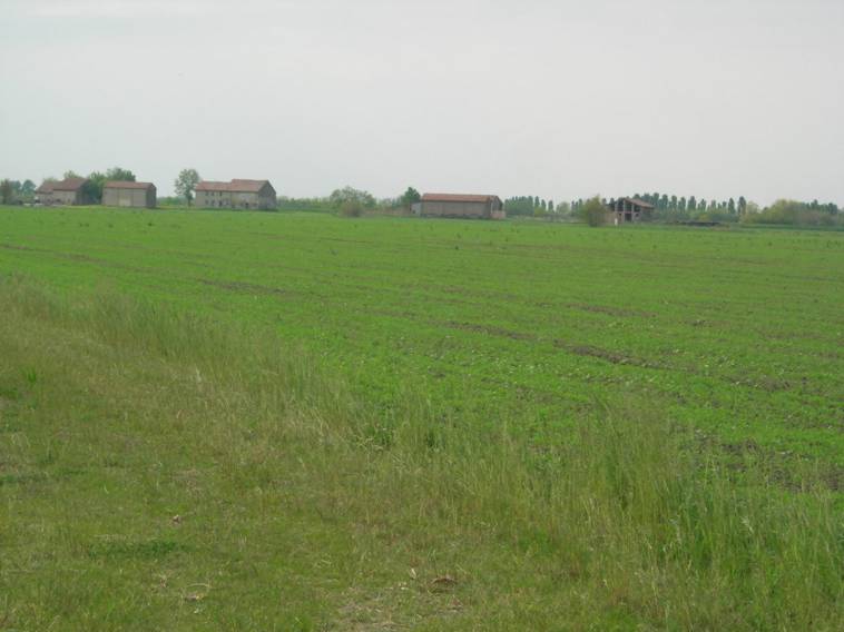

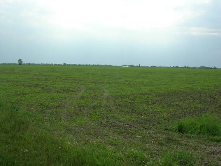

                                                            ecco l'erba medica di un mio amico seminata un mese fa circa
                                                            il campo (30ha) è a gorghetto ferrarese a circa 50km da modena
