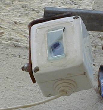

                            Queste telecamere le fanno di tutti i tipi e misure.
                            Io ho preso una 70 gradi che però già a 20 metri una persona non la vedi bene in faccia ma si riconosce. ho anche preso una 50 gradi che migliora l'immagine a 20 metri ma riduce la panoramica.
                            Queste telecamere (anche a colori) hanno tre fili, rosso 12v, giallo x video, nero massa comune.
                            Ovviamente collegate ad un normale televisore con entrata video o scart
                            Io le metto dentro una scatola gewis per interruttori.
