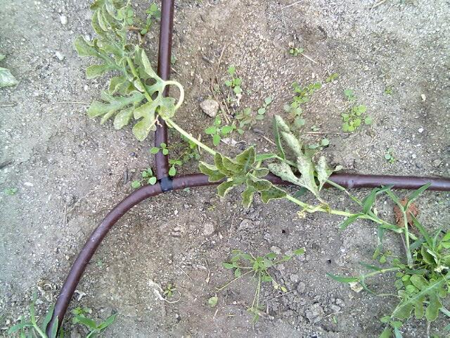

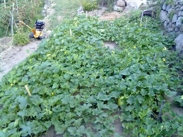

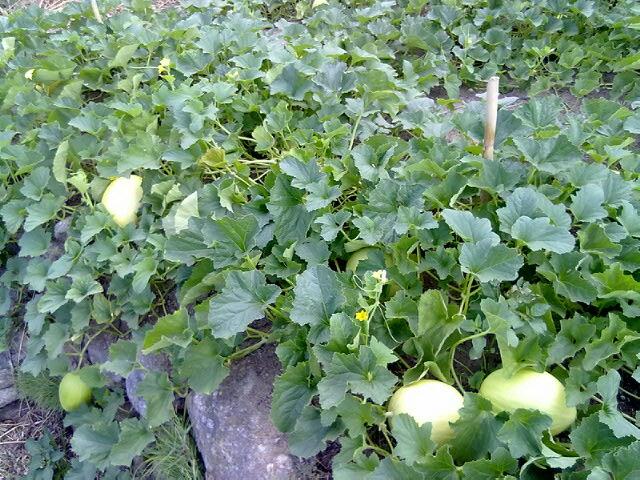

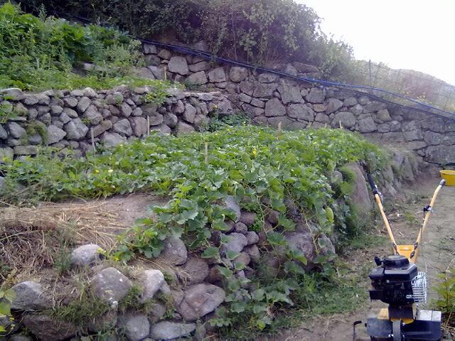

                                        • maxx77
                                          • 30/12/2007
                                          • 189
                                          #21
                                          Originalmente inviato da Plinio
                                          Scusa se faccio altre domande... ma concimazione di fondo niente? Apporti in fertirrigazione visto che hai il tubo israeliano? Le piante erano pacciamate? La quantità d'acqua che dici hai iniziato a darla da subito, ogni giorno senza distinzione di periodi? Le piante erano belle ed avevano "solo" pochi frutti oppure erano piante stentate o stressate che quindi avevano pochi frutti? I meloni di che varietà erano?
                                          ma figurati tutte quelle che vuoi !!!!!!!
                                          x concimazione di fondo che intendi? x caso spargere il concime x il terreno?
                                          Apporti in fertirrigazione : intendi concimazione via tubo ? si 2 volte
                                          a distanza di 20 gg circa 300 litri +300 di acqua con concime la dose l'ho fatta io . 3oo litri kg 5 nitroposka diluito prima in secchio percui la concimazione su per giu' e' durata circa 2 giorni approssimativamente.
                                          La quantità d'acqua che dici hai iniziato a darla da subito, ogni giorno senza distinzione di periodi? si da subito mattina e sera da 60 giorni a questa parte (sottolineo terreno sabbioso percui l'acqua non stagna)
                                          le piante come da foto son belle ma non portano tanti meloni ,le angurie ancora meno.....tante piccole che fan schifo ----le grosse ottime ,dolci , ma come ho detto poche!
                                          telo pacciamatore no ,perche ' sviluppano subito e impediscono all'erba di crescere , solo una ripulitura il primo periodo
                                          forse il telo lo userei per i pomodori !!!! meno fatica !
                                          lo scorso anno ho messo tutto a gora qui si' dice ma il problema era innaffiare a mano ,,, e capitava che non era sempre regolare l'innaffiatura ma ho fatto anche angurie da 20 chili e meloni enormi ,,e tanti.........
                                          metto le foto

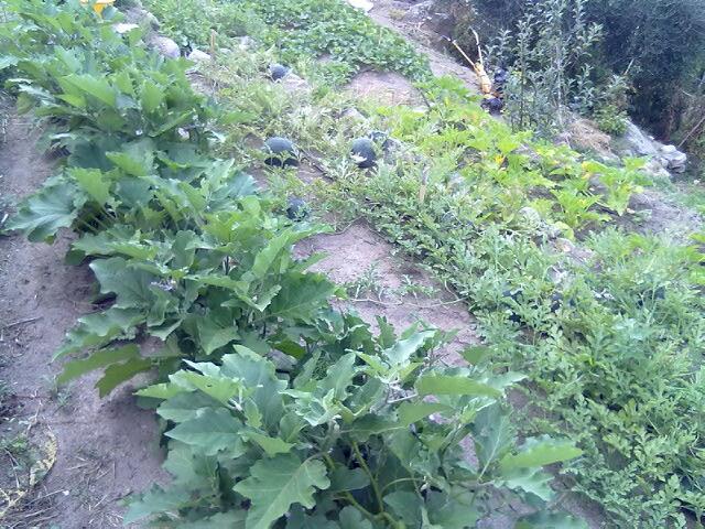

                                              #23
                                              Salve a tutti
                                              Sono nuovo su questo forum, cmq io di angurie, meloni e roba varia ne pianto all'incirca dai 4 ai 5 ettari all'anno, credo che per questo 2012 ridurrò molto, dopo le "mazzate" del 2011, se vi posso essere utile chiedete pure.....
                                              • TN75DA
                                                • 06/01/2012
                                                • 23
                                                #24
                                                nessuno pianta angurie quest'anno?
                                                • TN75DA
                                                  • 06/01/2012
                                                  • 23
                                                  #25
                                                  io le prime le ho già piantate il 10 di aprile, quest'anno con un ritardo di oltre 20 giorni, tra un paio di settimane pianterò le altre!!!

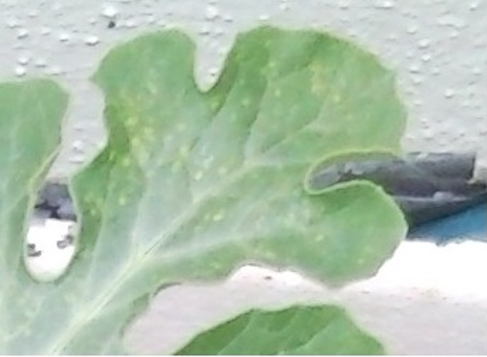

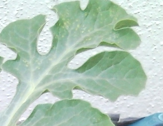

                                                  • sala84
                                                    • 11/03/2012
                                                    • 5
                                                    #26
                                                    macchie foglie
                                                    Ciao chi mi spiega che macchie possono essere queste sulle foglie?sono un completo ignorante.
                                                    • Plinio
                                                      Utente DOC Area Agricola
                                                      • 02/12/2004
                                                      • 711
                                                      #27
                                                      Il retro delle foglie come si presenta? Ha delle muffette biancastre...? In quel caso sarebbe oidio...

                                                        #28
                                                        Originalmente inviato da sala84
                                                        credo non sia niente di preoccupante, però bisognerebbe vedere la pianta nell'insieme per poter dare un giudizio!!!
