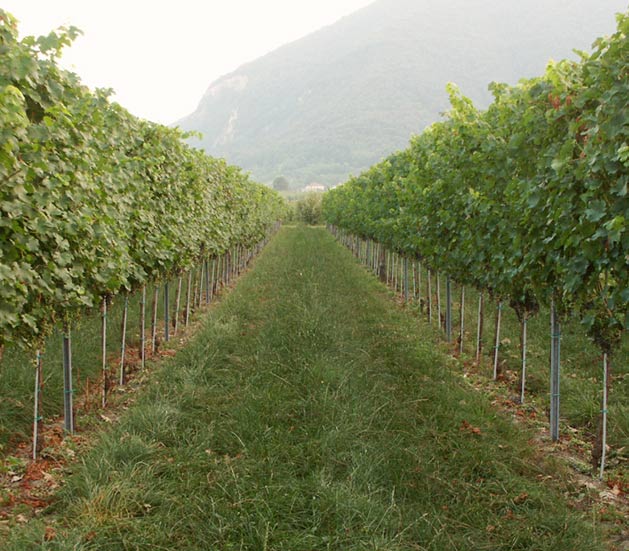

                          La foto qui sotto è di un nostro cordone speronato con filo a 1,10m pali a 2m fuori terra, poco dopo la cimatura.

                              X checco. Bel lavoro e bel vigneto, ma cimature così importanti non danno problemi al rapporto vegeto produttivo?
                              Ultima modifica di Rotarnord; 22/04/2006, 05:39.
                              • c_h_e_c_c_o
                                • 23/01/2005
                                • 59
                                x rotarnord: hai perfettamente ragione, troppe cimature portano ad una riduzione della qualità del raccolto, specialmente in vigneti dove la vigoria tende ad essere elevata.
                                In questo caso ci sentiamo tranquilli, essendo la vigoria del vigneto relativamente contenuta, il rapporto mq parete/kg uva è a favore della vegetazione (produciamo non più di 1,8 - 2 kg per vite, circa 70qli ettaro) e cmq non cimiamo mai dopo il 20 luglio, per non limitare troppo lo sviluppo delle femminelle

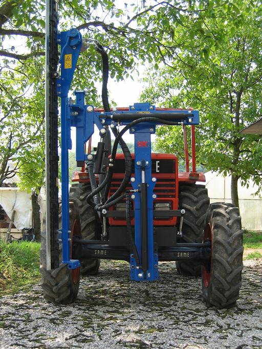

                                  In questi giorni mi hanno consegnato la cimatrice. Ho scelto questo modello perchè è stata costruita per funzionare sia sulla pergola che nel guiot.Come è predisposta nella foto è appunto per la pergola o tendone veronese.

                                    Bravo vitality bel mezzo, pare veramente ben fatto.

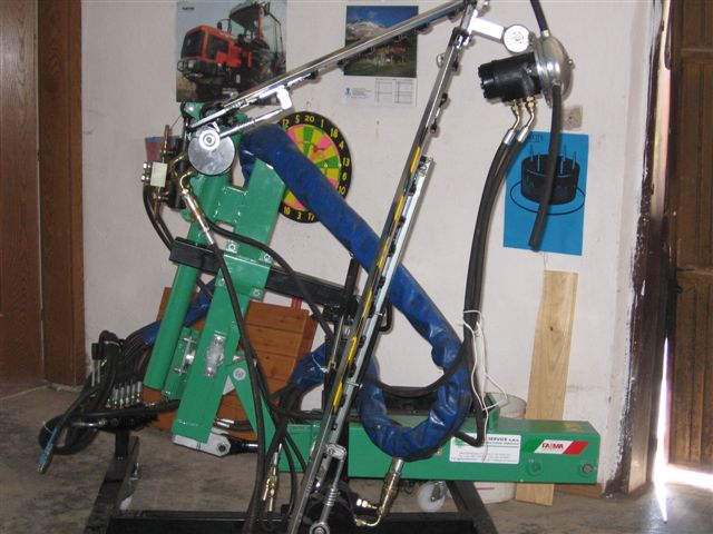

                                      Ecco ragazzi anchio l'ho comprata eccola arrivata oggi.

                                        Originalmente inviato da fiat 110/90
                                        Complimenti per l' acquisto, mi sembra ben fatta anche la tua. Di che ditta è?

                                          Quella di 110/90 è una VBC se il mio occhio non ha fatto cilecca mentre la tua Vititaly è una FAMA?

                                            esattissimo alle e una vbc
