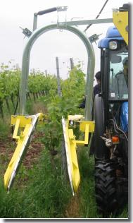

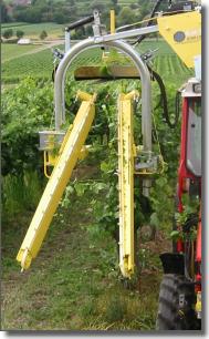

legatrice a verde
possiedo questa,
ho preso il gruppo legante l'anno scorso, mentre il braccio scavalcante me lo sono fatto.
premetto che prima di questa avevo il modello che funzionava ad aria compressa, con le graffette di ferro.
Diciamo che l'ultimo modello della volentieripellenc è molto più veloce, lascia i filospago steso che tengono la chioma più tesi e quindi per quando si fanno le potature a verde meccanicamente si ha meno problemi.
di contro, bhè.... le graffe, sono molto costose, rimangono nel terreno e non degradano, non si può legare nelle vicinanze dei fili di ferro della fila altrimenti si rischia che si sganci dal filospago che si stende e prenda quello di ferro della pianta creando una sacca nella chioma.
per il resto una macchina che funziona bene ma necessita sicuramente di migliorie, tornando magari alle vecchie graffe di ferro degradabili e che si trovi un sistema che leghi lo spago alla partenza del filare senza star li di scendere dal trattore.
