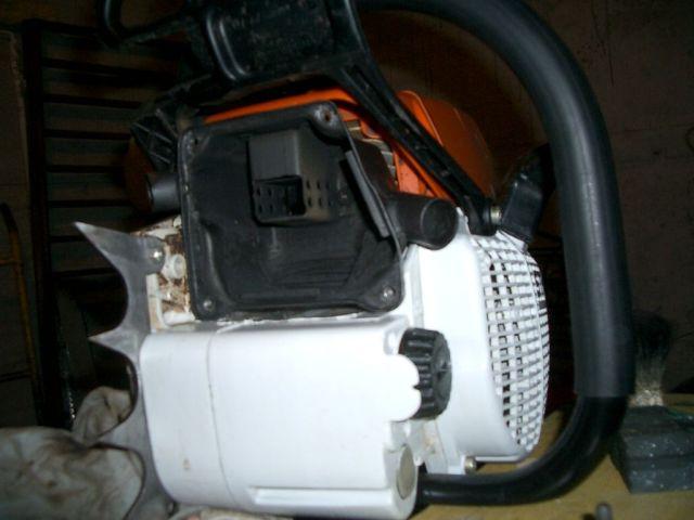

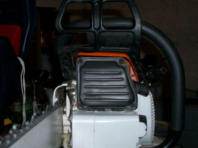

Ho fatto il rodaggio (circa 25-30 pieni)facendo delle sezionature su dei tronchi di castagno domestico da circa 50 a 90 cm,il pieno dura un'inezia pur essendo carburata ad ok x le caratteristiche del motore
,non si può pretendere tutto d'altronde!Come coppia motrice ti garantisco che è esagerata,infatti la macchina anche a tutta barra impegnata (72 maglie 3\8 a dente quadro con limitatore a 0.9 mm.)nei tronchi permette di spingere a tutta forza senza perdere forza.
X chiarirti in numeri abbiamo fatto una prova x valutare i diversi tipi di miscela da gara.
In un tronco di 38 cm di diametro tornito di faggio abbiamo fatto prendere tutti i giri alla mts a vuoto e poi usando solo il peso della macchina abbiamo verificato i giri in pieno taglio col contagiri elettronico,non siamo mai scesi sotto i 13000 sotto carico(ovviamente come ho già detto senza spingere sull'impugnatura)
...praticamente poco meno dei giri massimi della 372xp originale a vuoto!Il problema è che di fatto la coppia è molto elevata ma anche ad elevati giri il che rende la macchina troppo violenta da usare in bosco (ma non è questa la sua finalità),perfino pericolosa se non usata molto attentamente.
Il tutto accompagnato da un ringhio metallico e pieno,niente a che vedere con una macchina semplicemente smarmittata.
!!!) nati x elevati giri (in teoria la casa garantirebbe fino a 20000 giri\min
)a disposizione.
