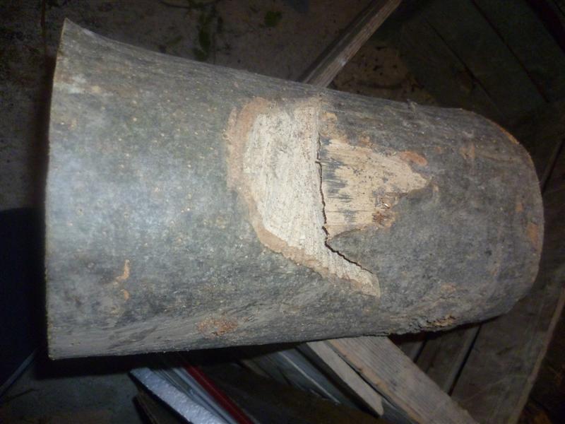

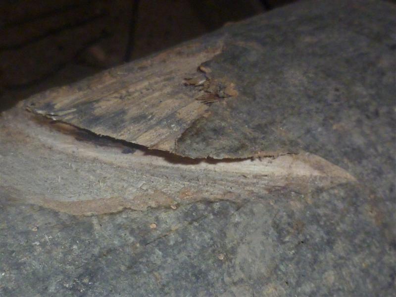

                  Guardacaso mentre leggevo questo post ho buttato l'occhio nel cesto della legna e ho notato proprio un ciocco che ha fatto un viaggio ne filo a sbalzo con la tecnica sopra esposta da macrina.luca.
                  Si tratta di fare un taglio rasente alla scorza del pezzo di legno che si vuole far scendere a valle , appenderlo al filo e lasciarlo andare .
                  Come si vede nella foto quando il palo arriva in fondo il colpo che prende gli fa rompere il pezzetto di legno e la scorza che lo tiene appeso (ovviamente se il taglio è fatto ad hoc) ,facendolo cadere.
                  E un sistema pratico e molto usato dalle mie parti,attualmente gli faccio fare un giro di circa 100 mt ma in passato abbiamo fatto linee anche di 7-800 mt.

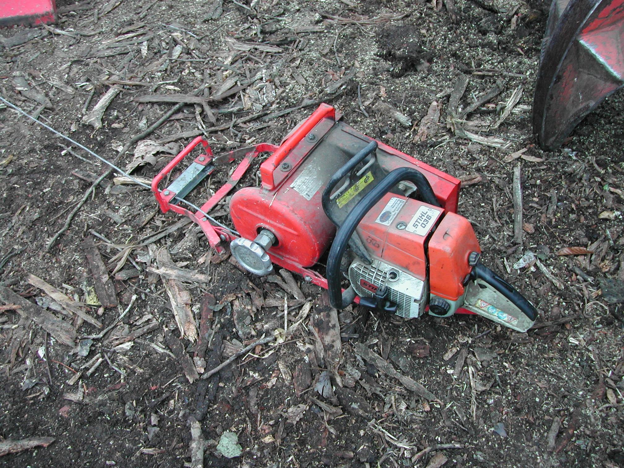

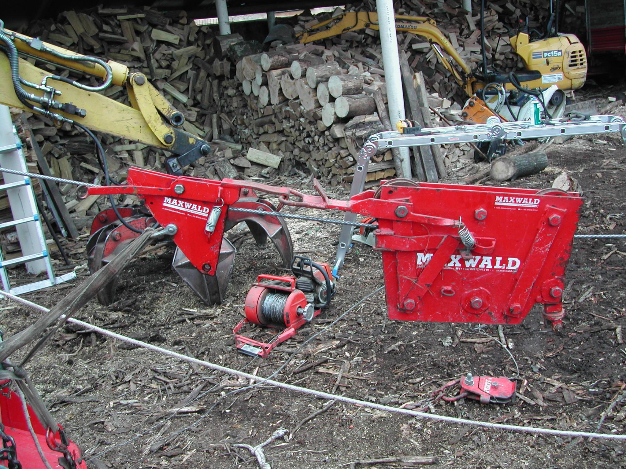

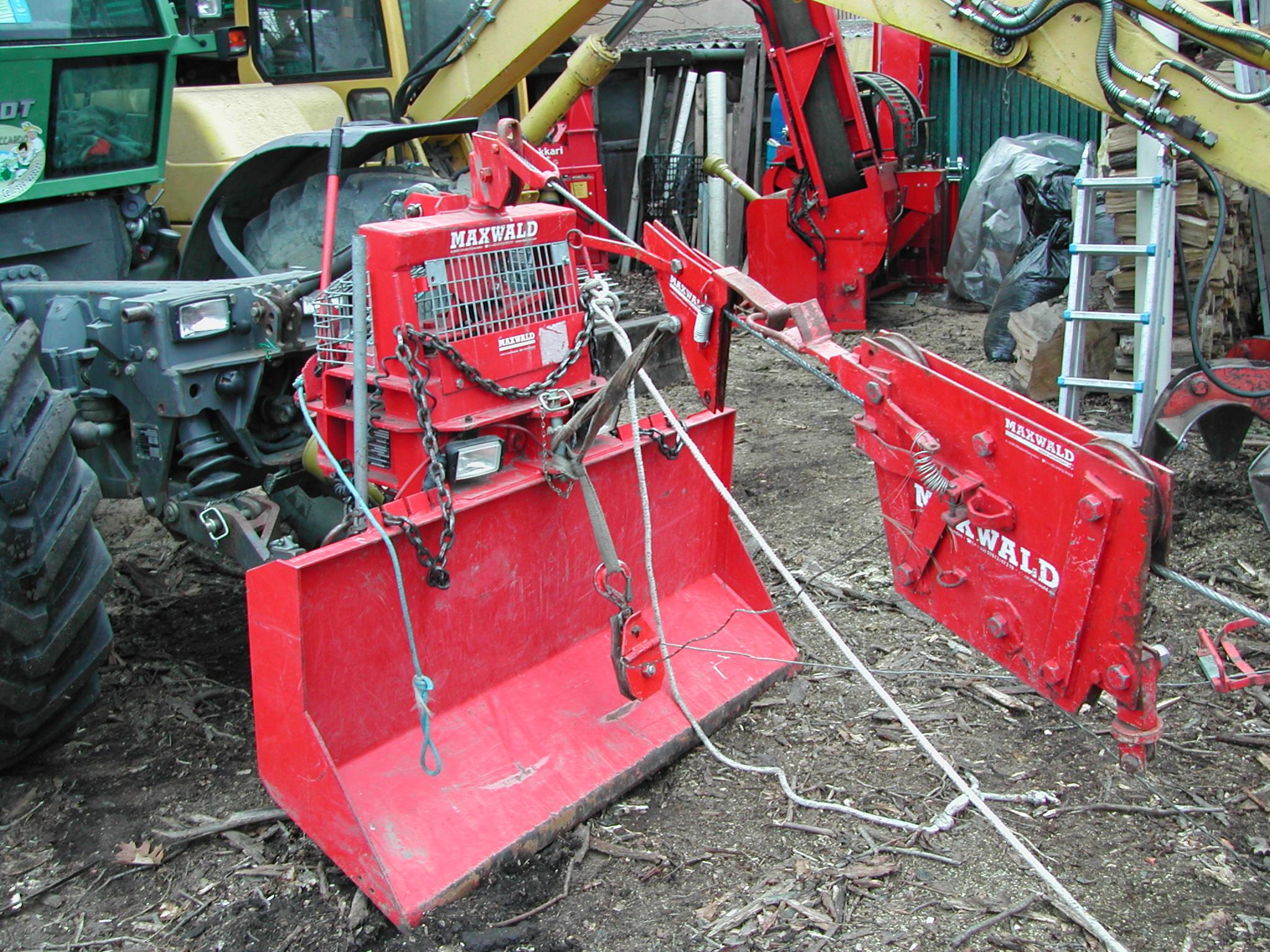

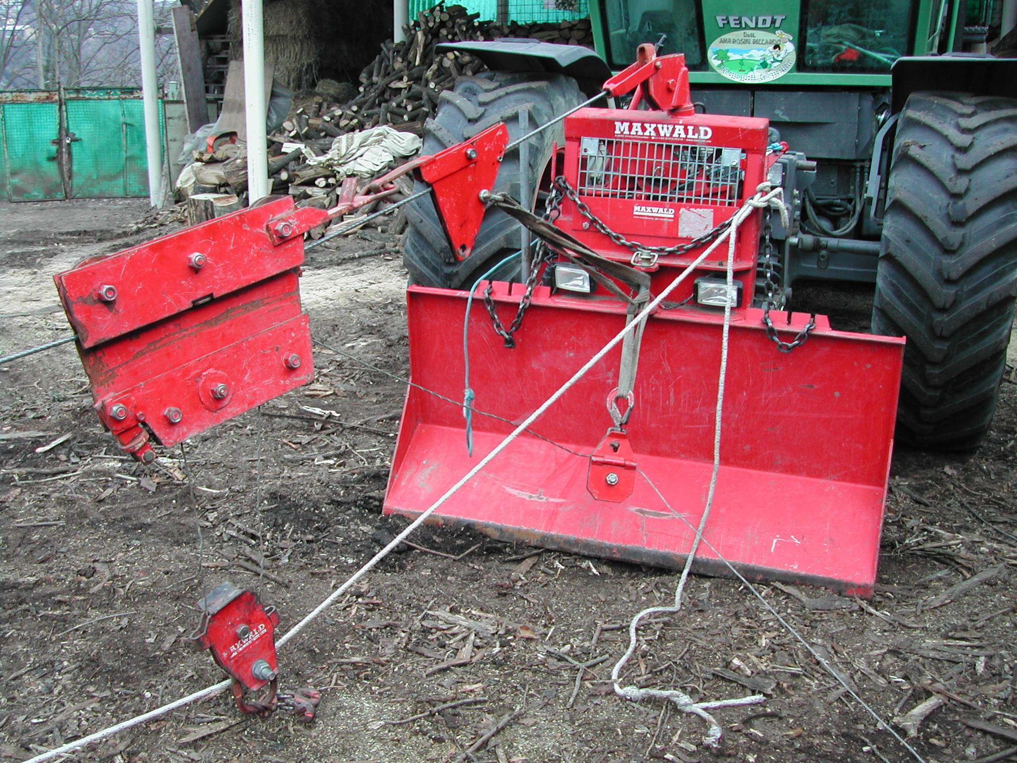

                            Ciao a tutti, oggi ho montato in magazzino la mia teleferichina MAXWALD per verificare che tutto sia pronto e funzionante perchè devo esboscare qualche quintsale di legna da un posto angusto. per velocizzare la cosa e visto che non avrò bisogno di una tratta troppo lunga, userò come portante il cavo del 10 del verricello e come traente il cavetto del verricellino attaccato alla motosega. allego qualche foto

                              Bel sistema husky! semlice ma efficace, devi arrivare a fine linea per caricare o puoi fermare il carrello e far scendere la corda dove vuoi?
                              Nel mio caso però dovrei esboscare con il carico in discesa e non posso andar a monte con il trattore quindi sarebbe un problema...
                              • husky
                                • 19/11/2005
                                • 79
                                per fermare il carrello c'è un blocco fine linea che non è altro che un anello di ferro con una corda attaccata, la leghi ad una pianta, il carrello arriva, mette in tensione il cavo, l'anello ferma il carrello e il peso stesso della carrucola fà abbassare il cavo per attaccare la legna
